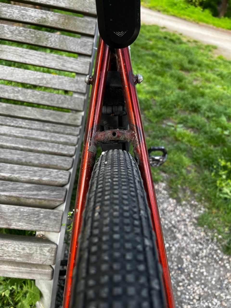

Pamiętaj też że opony różnie się układają w zależności od szerokości obręczy i mogą to być różnice na zasadzie wchodzi albo nie wchodzi.
Tak wygląda 43c w Roninie, na prawdę potrzebujesz większy balon w gravelu? Ja uważam że już te 43c to przesada.

Dudi. 45C konieczne? Nie wiem. Praktycznie nie jeździłem na gravelach. Może nie. Jednak Romety w oryginale mają 37-38C, a reszta to niewiadoma.

Nie będzie żadnej różnicy między 38/40 a 45 mm, takie moje zdanie - oprócz tego że te pierwsze będą szybsze na twardym. Żeby realnie coś poczuć w piachu itp, trzeba właśnie wrzucić 650c i powyżej 2 cali co znowu robi z gravela czołg, i zabija całą przyjemność z lekkości tego roweru.

To zależy po czym się jeździ, a jest spora różnica pomiędzy szutrami nizinnymi, a górskimi. Grubość opony wnosi coś nie tylko na nawierzchniach sypkich jak piach, wnosi też ogólnie lepszą amortyzację. Na wspomnianym PGR to zdecydowanie dominują opony powyżej 40mm, na filmiku który wrzuciłem jest sporo ujęć nawierzchni, na szutrach z kamyczkami, gdzie się jedzie po 50km/h - szerokość sporo daje. A autorowi filmu właśnie zabrakło trochę tej szerokości, szybko złapał dwie gumy, zużył cały zapas dętek i później musiał pompować bardzo twardo i jechać asekuracyjnie.
