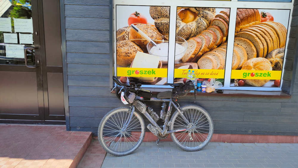

Pokaż mi swój wyrób gravelopodobny ;) Sam ujeżdżam podróbkę gravela i uważam, że to lepsze rozwiązanie niż prawdziwy ze sklepu.
Proszę bardzo.
Co jest "niefajne"?
- waga, ~16 kg,
- manetki przerzutek typu bar-end na lemondce,
- 3 blaty z przodu
- vbrake (chociaż w zasadzie nie miałem żadnych problemów z hamowaniem),
- oldschoolowy widelec (w zasadzie to całość...)
Co jest ok?
- generalnie jeździ się na nim ok, przejechał nawet ultramaraton Sudovia Gravel (trochę górek było...)
- sam go złożyłem  ;D
Wilk, wielkie dzięki za tak obszerne wyjaśnienie tematu. Szczególnie to info, że GRX są gravelowe, a Claris szosowe - nie wiedziałem.
Ten Aspre 2 też mi się podoba, ale budżet już raczej nie ten. Pośrodku jest jeszcze Boreas 1 z napędem 1 (40) x 10 (11-32). Hamulce mechaniczne.
W moim "wyrobie gravelopodobnym" długość górnej rury to 540 mm (mam 178 cm wzrostu). Nie czuję żadnych bóli kręgosłupa itp.

Rower wygląda bardzo przyjemnie.
Faktycznie waga spora, a tu nawet bagażnika i błotników nie ma. Gdybyś wymienił widelec na carbonowym, pozbył się lemondki i zmienił opony na lekki, to powinieneś być w stanie uzyskać przyzwoitą wagę. Minusem jest brak mocowań pod hamulce tarczowe, niestety unowocześnienie pod tym wględem byłoby kosztowne.
