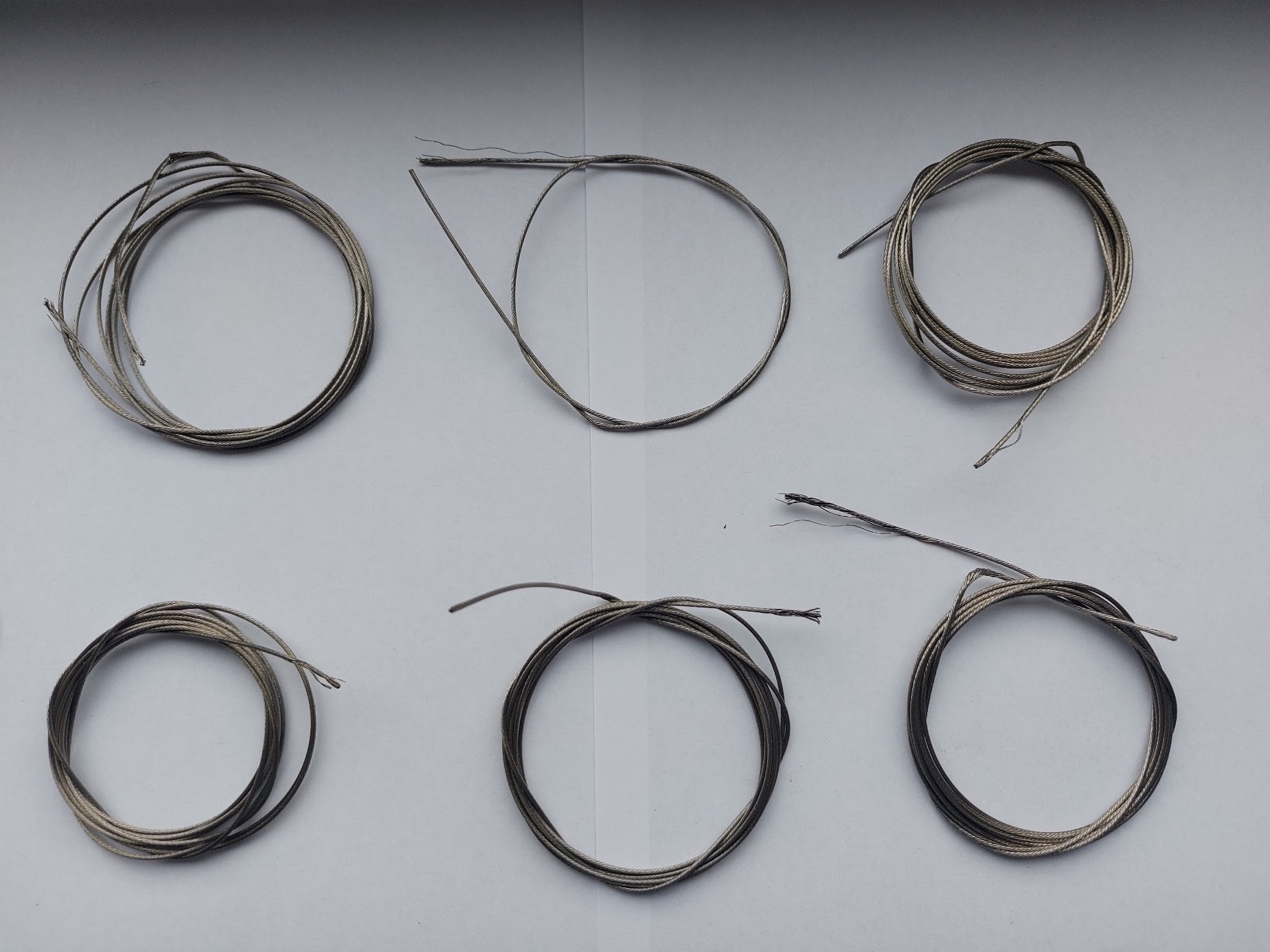

Mnie się to zdarza stosunkowo często. Nigdy w klamkomanetkach MTB, tylko w szosowych.
Każdy ma inne doświadczenia, pewnie zależy ile się jeździ. Ja jeżdżę codziennie, dużo po mieście, gdzie często operuję prawą manetką. Grzebnąłem w szufladzie i załączam zdjęcie ostatnio zerwanych linek (to tylko te, które zerwały mi się na mieście, w drodze do pracy i wymieniałem przed powrotem do domu). te akurat wszystkie urwały się w klamkomanetce Tiagra 4700, przy samej końcówce linki.
Nie ruszam się z domu bez zapasowej linki. Czasem miałem przypadki, że mi się zrywały na wyjeździe. Szczególnie w górach bolesny by był brak możliwości szybkiej wymiany.
Dodam, że mam czyste pancerze i wózek przerzutki też luźno chodzi. Żadnych poważniejszych  oporów.

Tylko ile z tego przejechałeś z szosowymi klamkomanetkami? Taki rower masz od niedawna, więc wszystko przed Tobą :P Te awarie wynikają z konstrukcji klamkomanetki i sposobu puszczenia przez nią linki, dlatego pęka sporo częściej niż w MTB.

A pamiętam jak to żeś Pablo na forum pyskował na temat całkowitego bezsensu elektronicznych przerzutek ;). To teraz już wiesz jakie są zyski z elektroniki, odkąd ją mam - żadnego chrzanienia się z linkami, żadnych pękających linek, żadnego wożenia zapasów itd. A jak używałem linek to też była to częsta awaria.
A linka to tak jak piszesz jest częsta awaria w szosowych klamkomanetkach (na prawie każdym maratonie są takie awarie) i jak ktoś nie umie tego zmieniać to wcale nie taka prosta sprawa. W tym roku na MPP Gosi Szwarackiej pękła linka pod Limanową - i kosztowało ją to 4h w plecy, bo tak się to wrednie zacięło w manetce, że musiała wzywać serwis z Limanowej.

@Wilk podpowiedz proszę jaka jest średnia żywotność linki w szosowych klamkomanetkach?
Odp: Gravel w rozsądnej cenie
« 30 Wrz 2022, 20:31 »
Zużywa się w prawej manetce, bo tą się majta. W campie to było około 15k km. Przy czym warto zauważyć, że w campie linka przechodzi przez mosiężną podkładkę, a jak ją zgubimy, to trwałość linki leci na pysk.
