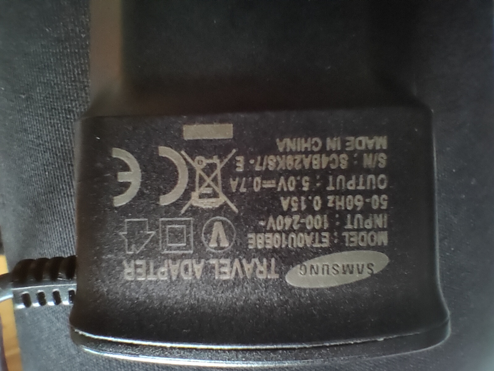

Przez jakieś dwa miesiące w ogóle nie używałem licznika. Parę dni temu podłączyłem urządzenie do prądu, ładowarka ta sama co zawsze i przez ok pół godziny naładował się ledwie o jakieś 10%. Kilkukrotnie mniej niż zazwyczaj przy takim czasie  ładowania.
Przy użyciu nie zauważyłem zwiększonego zużycia baterii. Podłączyłem kolejny raz i to samo przy dwóch różnych ładowarkach.
Podejrzana jest dla mnie ładowarka. Kiedyś w telefonie i tej samej ładowarce był podobny problem, ale zapomniałem o tym. Przez długi czas nie było żadnego problemu przy ładowaniu Garmina.
W czym może być problem? Mogłem coś uszkodzić w urządzeniu?
Edit: zdj ładowarki

Złącze (gnizado/wtyczka) zabrudzone - nie kontaktuje..
Miałem/mam podobny przypadek.
Do telefony dochodzi tylko napięcie 5V (plus i minus).
Brak styku na pozostałych 2 pinach (D+, D-) skutkuje tym, ze ładowarka nie może "dogadać się" z urządzeniem.
Telefon ładuje minimalnym prądem (ok 10h do  pełna).
Tutaj może byc podobnie.

Gniazdo i wtyczka wyglądają na czyste, ale kupię sprężone powietrze i jakiś preparat do czyszczenia styków.
Zrobię też aktualizację oprogramowania.

Spróbuj na innym kablu USB, poza zabrudzeniami może być problem z uszkodzonymi żyłami w samym kablu.

Próbowałem na innej ładowarce z innym kablem i niestety nie widziałem różnicy. Tyle że tu nie można było wpiąć kabelka do końca. Ikona ładowania się wyświetlała. Jak wrócę za kilka dni do domu to zobaczę z jeszcze innym kablem.

Byłem u elektronika, który zajmuje się na co dzień telefonami. Obejrzał, sprawdził prąd i stwierdził, że gniazdo jest w stanie idealnym, natomiast jest za mały prąd co może wskazywać na problem z baterią. Oddam na gwarancję.
