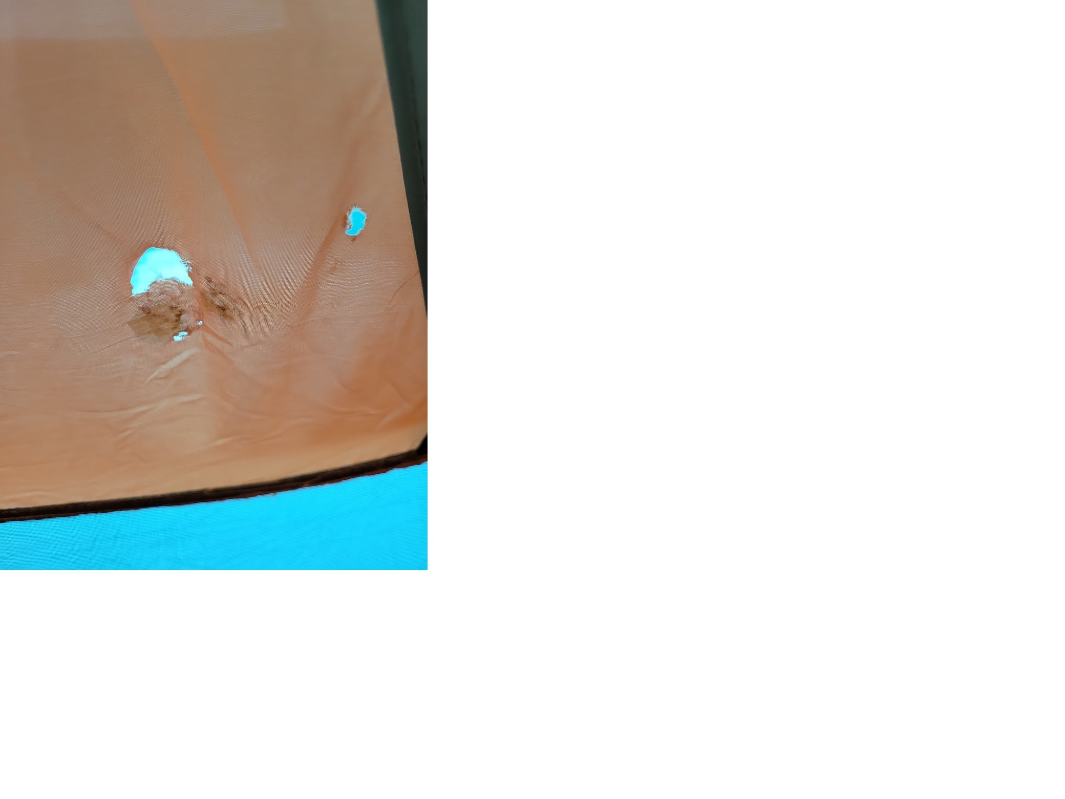

Nowiuśki namiot z Lidla, może z 10 razy rozbijany. Podczas weekendowego biwaku na Mierzei odkryłem na sklepieniu sypialni ciemne ślady i dziury. Ewidentnie jest to wyjedzone/wytrawione, nie przecięte. Materiał na obrzeżach jest gąbczasto zetlały. Jedynie. co kojarzę to ślimaki, które właziły na sypialnię, kiedy nocowałem na klasztornej łące w Wąchocku na początku lipca; strącałem je wtedy ale może któryś został i jego rozkładające się szczątki okazały się tak toksyczne. Ktoś ma jakieś przypuszczenie co do przyczyny? I oczywiście, jak to skutecznie naprawić, bo już komary to odkryły.

Kup w ogrodniczym kawałek siatki do moskitiery ale nie ten sztywny tylko taki elastyczny jak gaza. Potem wklej to w otwory. Pamiętaj aby sprawdzić czy klej nie wchodzi w reakcję z materiałem sypialni. Ja kiedyś tak ratowałem dużą dziurę i posłuży mi takie rozwiązanie jeszcze 2 sezony.

Może jakieś łatki i klej na ciepło, ale elastyczny po sklejeniu dały by radę.
Szukam takiego rozwiązania do naprawy kurtki. Klej tapicerski nie dał rady. Musi to być ten specyfik, którym podklejają szwy.

https://www.skalnik.pl/zestaw-naprawczy-tenacious-tape-repair-tape-clear-686353
Stosowałem do namiotu. Było to kilka lat temu, a taśma wciąż trzyma. W tym sklepie akurat jest niedostępna, ale może gdzieś jeszcze będzie. Są też dostępne taśmy innych firm. Sądzę, że ich działanie będzie takie samo. Np ta wygląda obiecująco:
https://tinyurl.com/smkt4tnm
Odp: Namiotowi skrytożercy!
« 31 Sie 2021, 15:35 »
Podłogę od namiotu kleiłem 3 lata temu taśmą materiałową tesa, trzyma się do dziś.
Klej do szwów, ten od mcnett, to zwykły uretanowy. Można kupić znacznie taniej jako pattex total

Dzięki. To sypialnia, myślę że jakaś naprasowanka da radę. Namiotów ci u mnie dostatek, ten jest wygodny, bo wysoki i mieszczę się w nim na dmuchanym materacu, będzie miał przeznaczenie samochodowe. Bardziej mnie nurtuje, czy ślimaki mogły to wygryźć jak jakiego liścia, lub czy mają jakieś żrące substancje w sobie.

Kwasy żołądkowe ze zgniecionego slimaka to jest jakaś możliwość na takie efekty.
Raczej nie.
W czasie ostatniego wyjazdu, nie dość dokładnie sprawdziłem namiot podczas zwijania, i zabrałem ślimaka jako pasażera na gapę.
Wieczorem, zauważyłem resztki ślimaka na tkaninie sypialni. Trudne do usunięcia, ale materiał nie uszkodzony.
Po powrocie, prałem sypialnię i ale i tak została zielona plama (pewno ślimak przed zgnieceniem najadł sie trawy :))
Podejrzewałbym myszy w tym przypadku.
Kiedyś miałem taki przypadek w czasie biwaku, że myszy obgryzły mi owijkę, siodełko i szwy tropkiu namiotu.
