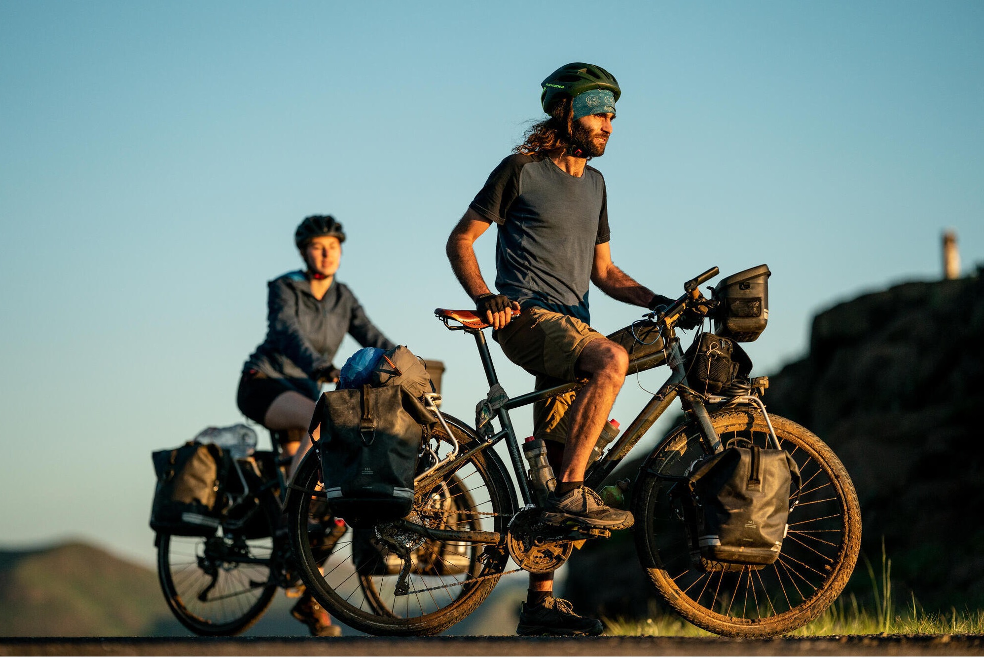

Wygląda całkiem przyzwoicie, no i Brooks tylko podnosi jego przyzwoitość na wyższy poziom.

A co to za sakwy?
Boczne i na kierownicę wyglądają na tego samego producenta.
(lepiej widać w nowym oknie)
Szy.
Możliwe, że jakieś prototypy
A, też z Deca? No tak, brzmi sensownie.
