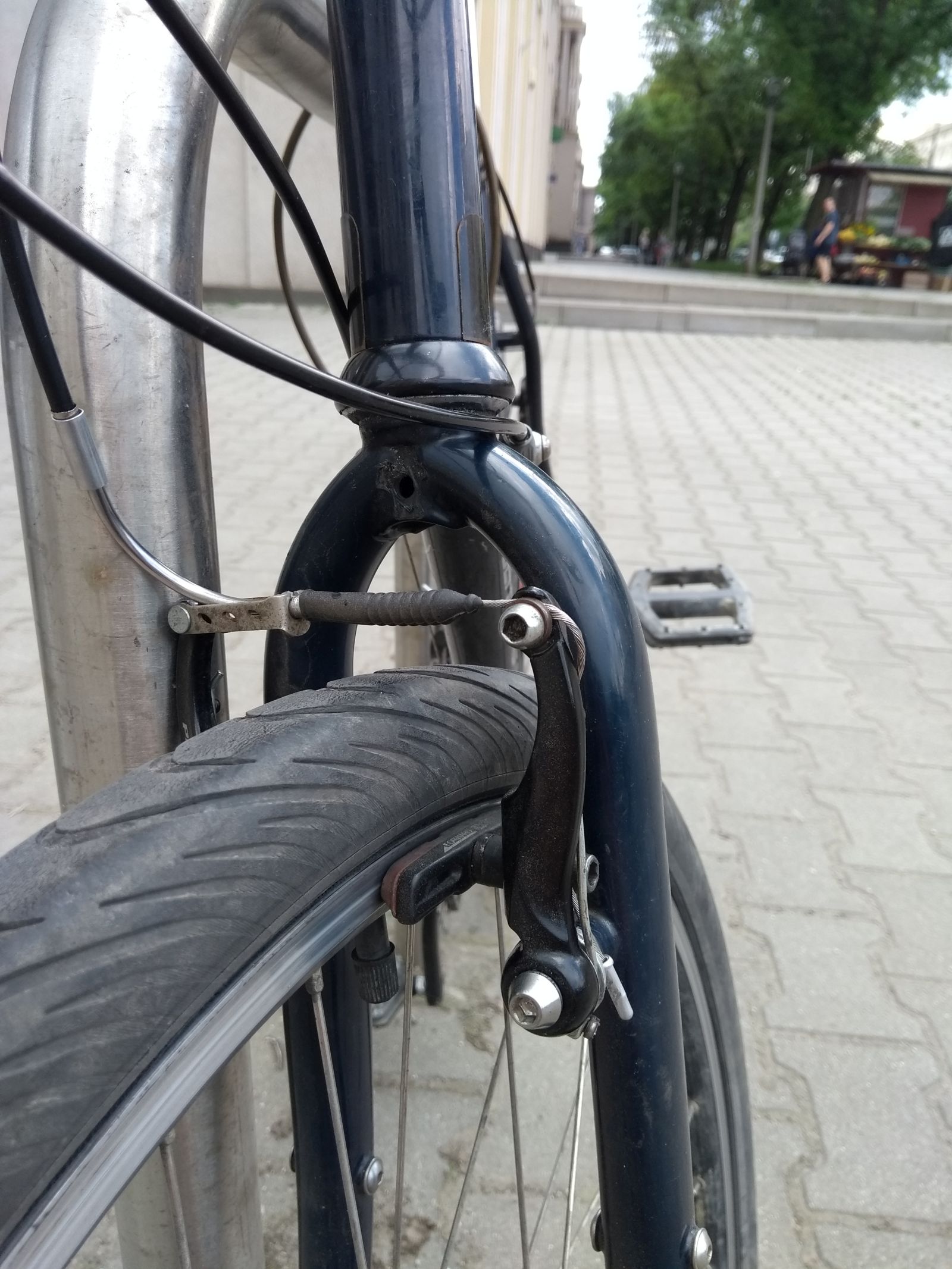

Hej, macie jakieś sprawdzone (i dobrze chroniące) błotniki na 26 cali, które by dobrze zagraly z mini v-brake - jak prześwity między hamulcem a oponą są ekstremalnie małe?

Powinny się zmieścić (opony wąskie) tradycyjnie zamontowane do ramy, a linka no cóż będzie przechodzić nie nad, ale pod błotnikiem :) Jeszcze będzie ingerencja w same błotniki w okolicy cięgna, co by nie hamowało :P Trzeba było przemyśleć wcześniej - montując V-Brake o ich długości i ew. błotnikach  ::)

A ekstremalnie mało to ile jest cm?
Na zdjęciu nie widzę tragedii. Montowałbym tradycyjnie czyli pod linkami.
Osobiście bym założył pełne sks bluemels.

Właśnie też myślałem, ale nie dość, że brzydko wyglądają tak odstające błotniki, to jeszcze woda będzie chlapać na boki strasznie.
A nie wiem, muszę zmierzć. Jakoś się zmieści, ale czy się zaraz błotem nie zapcha? No ale nic, jak nic innego nie znajdę, to pewnie tak zrobię, albo założę canti po prostu... Tylko że one tak fajnie hamują  :o
