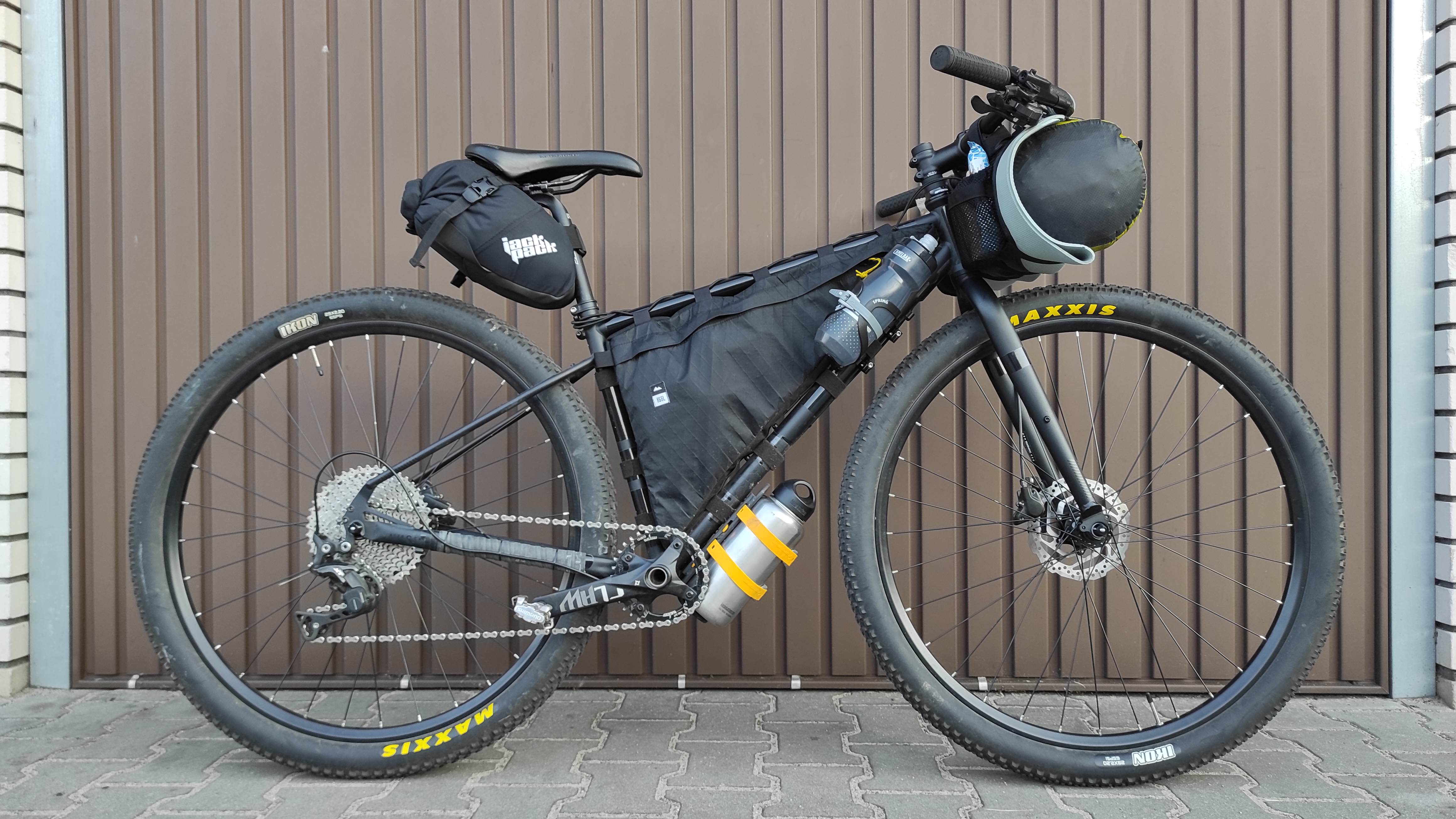

Ja mam Muirwoodsa na kapciuszkach Maxxis Ikon 29x2.2 i po solidnych przeróbkach napędu. Błotniki nie wejdą. Nawet przy 2.1 cala.
Lekki nie jest, ale to naprawdę fajna baza pod przyjemnego przygodowca. W 2022 geometria się mocno zmieni - baza i reach będą większe, a kąt główki mniej stromy. Jedyne, czego mi w tym framesecie brakuje, to większej ilości oczek w widelcu pod montowanie koszyków, ale to nie aż tak istotny detal.

Prawda. Jest ciężko. Ale za 13 kg całego gotowego roweru z framesetem Cro-Mo płaci się niewiele.
Oczka można dorobić i taki mam zamiar. Czekam tylko na koniec gwarancji.
