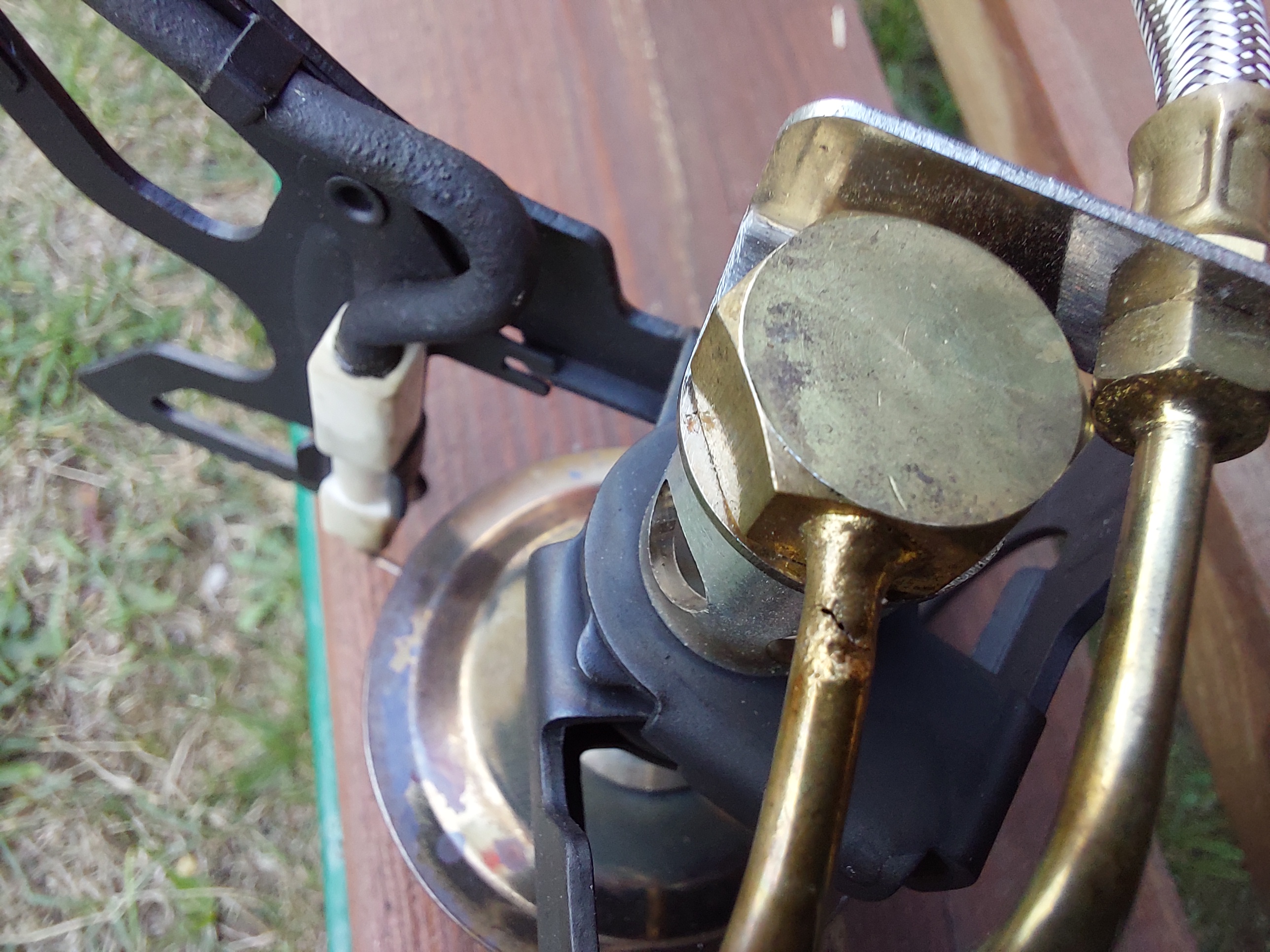

Mam Mevę Spider, nie wiem jak to się stało ale na rurce (podgrzewaczu) pojawiła się dziura i tam się ulatnia gaz. Czy da się to jakoś zalutować?? Wytrzyma tę temperaturę, tzn podczas używania czy cyna nie odpadnie?
\m/
  • Wiadomości: 7545
Sam sobie odpowiedziałeś. Cyna do połączeń miedzianych. Powinna wytrzymać. Ta rurka nie rozgrzewa się tak mocno.
Zastanów się jeszcze nad uszczelnieniem epoksydem, typu poxipol. Wówczas temperatura nie ma żadnego znaczenia

Niestety cyna się topi. Nie sądziłem że tam jest aż taka temperatura. Kilka razy lutowałem i za każdym razem po chwili następowało rozszczelnienie, cyna się topiła.
Czyli ponad 230 stopni. Żywice odpadają. A gdybyś owinął to ciasno długim paskiem aluminium (można wyciąć z nieco grubszej folii), a na końcu aluminiowy zacisk? To będzie relatywnie szczelne, straty powinny być niewielkie. Aluminium ma ponad 600 stopni, trochę potrwa zanim się przepali.
  • Wiadomości: 10949
No to albo twardy lut, albo po prostu odżałujesz 147PLN i kupisz nową.

W międzyczasie zapytałem producenta/dystrybutora kuchenek Meva. Można kupić wężyk z zaworkiem i podgrzewaczem, jak na zdjęciu. A to zawsze lepsza opcja niż zakup całej kuchenki.

Koszt dostawy: 15,00 zł netto.
Koszt części:  33,00 zł netto
