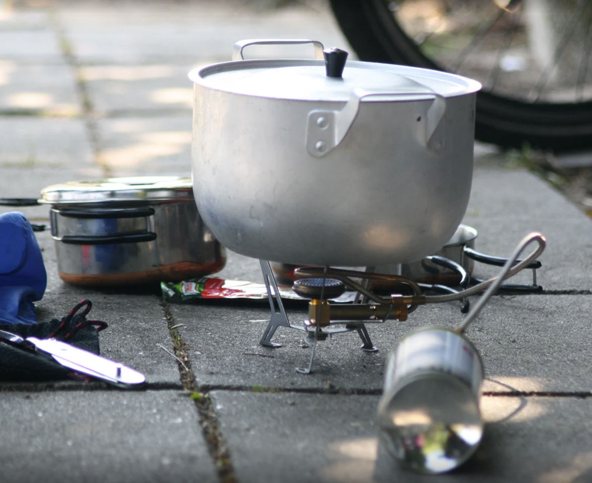

albo też połączyć jakby jedno z drugim. Czyli nakręcane i tzw. spraye z gazem też użyjesz.
http://www.e-horyzont.pl/pinguin-travel-gas-220-178941.html
do takie kuchenki przykładowo:
http://www.e-horyzont.pl/pinguin-spider-178963.html
i do tego adapter o którym mowa w opisie sprayu.
używam i spray i nakręcane. Raz się podratowałem właśnie butanem bo zapomniałem gazu to w AGD dostałem butan do grilla.
  • Wiadomości: 3081
To co proponuje Easyrider, jest chyba najlepsze. Uniwersalne (typy kartusza) i zasilane wężykiem - palnik jest nisko położony i  przez to stabilny.
Te linkowane (przez Pith55) są zbyt duże i mało uniwersalne.

Lżejsza kuchenka i lżej w kieszeni:
http://www.e-horyzont.pl/pinguin-mantis-titan-178962.html
« Ostatnia zmiana: 20 Mar 2018, 10:42 JUREK »
Zasilanie typu palnik + wężyk na pewno jest skuteczne i eleganckie - daje poczucie solidności i nie wymaga kombinowania. Świetne do "prawdziwego" gotowania.
Wadą może być cena (oprócz wagi i wielkości zestawu).
Ale skoro mowa o jednodniowych wypadach, to przypomnę o istnieniu słynnego już chińczyka BRS-3000, czy jakoś tak. Za pisiąt zeta dostajemy podobno działający (ma go tutaj parę osób) palnik o wadze chyba 25 g.
Fakt, delikatny i nie tak stabilny jak "pająki", ale wbijając trzy patyki wokół kartusza i obwiązując sznurkiem/drutem (albo klinując paroma kamieniami), dostajemy solidne palenisko. To cena za nicnieważenie, ale każdy musi podjąć decyzję sam na czym bardziej zależy. A często zależy od sytuacji, pory roku, rejonu podróżowania itd.
