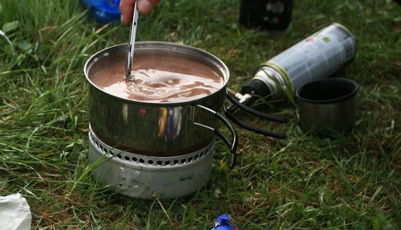

używam takie coś, stara menażka jest podstawką i jednocześnie jakby osłoną na wiatr. Oprócz tego jeszcze robię parawan jak trzeba, z płaskich blach które sprzedają jako osłony do kuchenek.
Bardzo dobrze mi się to sprawdza i średnica jest taka, że mieści się z tym rondlem razem.
Czyli na zewnątrz  jest rondel,  w środku menażka, w menażce kuchenka, szmatka i jakieś pierdoły i przykryte to przykrywką.

Primus ukradł Tobie patent, musisz odzyskać forsę za autorstwo :)
Jak wygląda palnik w środku?

Co do osłon, to ja bym nie polecał aż tak mocnego zakrywania. Palnik zużywa masę tlenu, jak go nie dostanie, to będzie czad i sadza. Benzyniak na 4 tys metrów wraz z mini osłoną w ogóle nie działa, gaśnie od braku tlenu.
  • Wiadomości: 4961
globalbus, otwory są przy ziemi i u góry, poza tym nie jest aż tak szczelnie między podstawką i garnkiem. Otwory są też w miejscu gdzie wchodzi do środka wąż kuchenki.
Potwierdzam, gaz jest taki jaki mam pod ręką, butan też się trafił za 5 zł bo nic innego nie miałem.
Jurek, nie mam chyba zdjęcia pokazującego palnik w środku. Jak Ci zależy mogę zrobić.  W każdym razie rozklad podpórek jest prawie idealny jak średnica menażki.

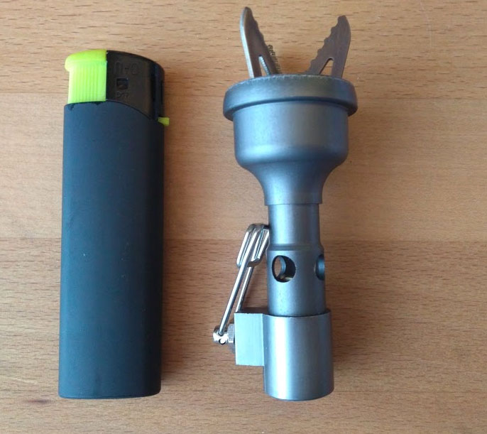

Ano właśnie, miniaturyzacja postępuje. A w moim starym palniku (po 25 latach) pokrętło zaworu się rozpadło (było z jakiegoś plastiku). No i palnik do malutkich i lekkich nie należał. Zamówiłem takie coś. Wychodzi mi, że ten palniczek się razem z kartuszem do kubka zmieści.
Taki chińczyk to jest loteria. Czasami będzie działał, jak złoto, czasem coś padnie (uszczelnienie, sam zawór). Przynajmniej tak mówią opinie na necie. Sam nigdy chińczyka nie miałem. Sam bym chyba poszedł w FireMaple. To jest pewnie naiwne myślenie, ale dla mnie to jest namiastka marki, choć też chińczyk.
https://www.ceneo.pl/28867580 - ta kuchenka zbiera niezłe opinie.
Obie to kopia MSR Pocket. MSR jest chyba najczęściej kopiowany, może jest najbardziej siermiężny po prostu?
Chiński brat przysłał los na loterię :wink: chyba wygrany. Zaskakująco mała jest.  Może powinienem sobie sprawić jakąś mikro zapalniczkę bo aż nie wypada wozić zapalniczki, która waży tyle co pół kuchenki. Przetestowałem, rozebrałem na części, złożyłem. Działa i nie wiem co mogłoby się w niej popsuć, taka to prosta konstrukcja.
(Kliknij, by pokazać/ukryć)
Jeśli ją zepsuję będę się czuł jak ten człowiek z dowcipu co miał dwie kulki łożyskowe i jedną zepsuł a drugą zgubił. :wink: Zapewne jest podatna na fizyczną dezintegrację, w końcu waży tylko 38 g. Producent podaje, żeby nie używać garnków cięższych niż 2 kg (czyli pewnie wytrzyma trochę więcej). Ja jednak przeznaczam ją do 0,5 litrowego kubka.
« Ostatnia zmiana: 9 Sty 2019, 16:48 kawerna »

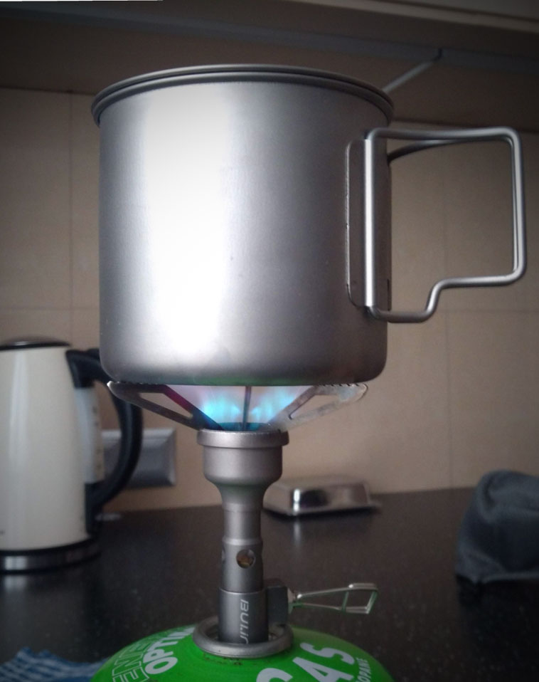

#Podjazdy. Gotowałeś coś na tej maszynce czy tylko ją masz?
Ale klocek. 150% cięższa od mojej maszynki.
No fakt - kowadło - 12 g różnicy.
Rozważałem zakup tej BRS ale poświęciłem te 12 g dla estetyki  :P.
A co to masz za kubeczek. Szukam takiego metalowego ale, żeby dało się za uszy złapać zanim wrzątek ostygnie?
Kubeczek  także wyszedł spod żółtej rączki. (550 ml jest fajny bo 100 g kartusz ładnie się w nim mieści)
