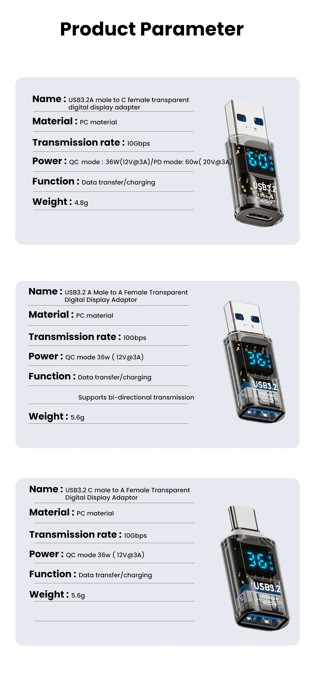

Miałem taką niby awarję (na początku wyjazdu). Telefon przestał się łądowac z dynama - wymieniam kabelki (miałem kilka), dalej się nie ładuje. Podpinam powerbanka - też nic, bateria 5%, nie ładuje  - katastrofa.
W końcu wyjąłem baterię z telefonu, trochę podsuszylem, przedmuchalem złącze, i zaskoczyło.
Pomocne są wskażniki ładowania, takie konwertery USB (C - A) z wyswietlaczem - przynajmniej wiedziałem czy płynie prąd.
Takie małe urządzonka:
