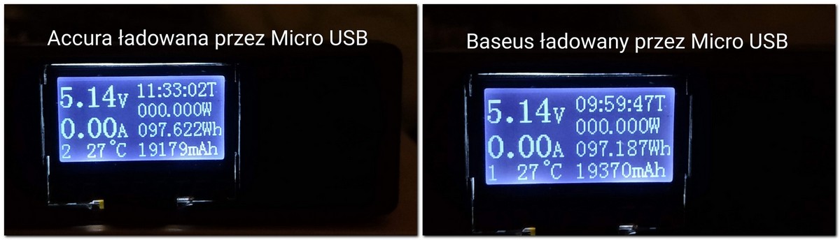

Mierzyliście realne pojemności powerbanków ?
Oczywiście. To pierwsza rzecz po zakupie i cykliczna po jakimś tam czasie używania. W końcu muszę wiedzieć z czym mam tak naprawdę do czynienia. Do pomiaru używam chińskiego testera kupionego kiedyś na ali. Na zdjęciu poniżej testy dwóch powerbanków 20 000 mAh. Widać realną pojemność i czas ładowania ładowarką 2,4A
Ale w ten sposób widzisz tylko pojemność "na wejściu", to Ci tylko mówi ile potrzeba mAh by go naładować do pełna. A na wyjściu tej pojemności masz dużo mniej, dlatego znacznie więcej sensu ma test rozładowywania powerbanka, wtedy widzisz ile on realnie energii oddaje.
Oczywiście, że tak. Ten test ma na celu sprawdzenie czy powerbank ma deklarowaną pojemność, czy np płacąc za 20Ah nie dostaję 10Ah. Na wyjściu zawsze będzie mniej. Mój telefon ma baterię 5Ah i teoretycznie powinienem go naładować do pełna 4 razy. Praktycznie wychodzi najwyżej 3.
Rozumiem, że tyle do nich zapakowałeś, a ile wyjąłeś? Btw. to są mAh dla napięcia 5V. Jak już pisali, producenci oszukują jeśli chodzi o realną pojemność PB podając właśnie pojemność zawartej w PB bakterii, która oddaje te ampery przy niższym napięciu (średnio 3.7) zatem z 20 Ah wychodzi niecałe 15 Ah przy 5 voltach. Do tego straty, w/g moich obliczeń wszystkie PB jakie testowałem oddają 25 do nawet 50% mniej niż pobrały. Czyli powinieneś z nich "wyjąć" maksymalnie właśnie te 15Ah przy pomiarze na 5V gniazdku i wszystko się zgadza.
