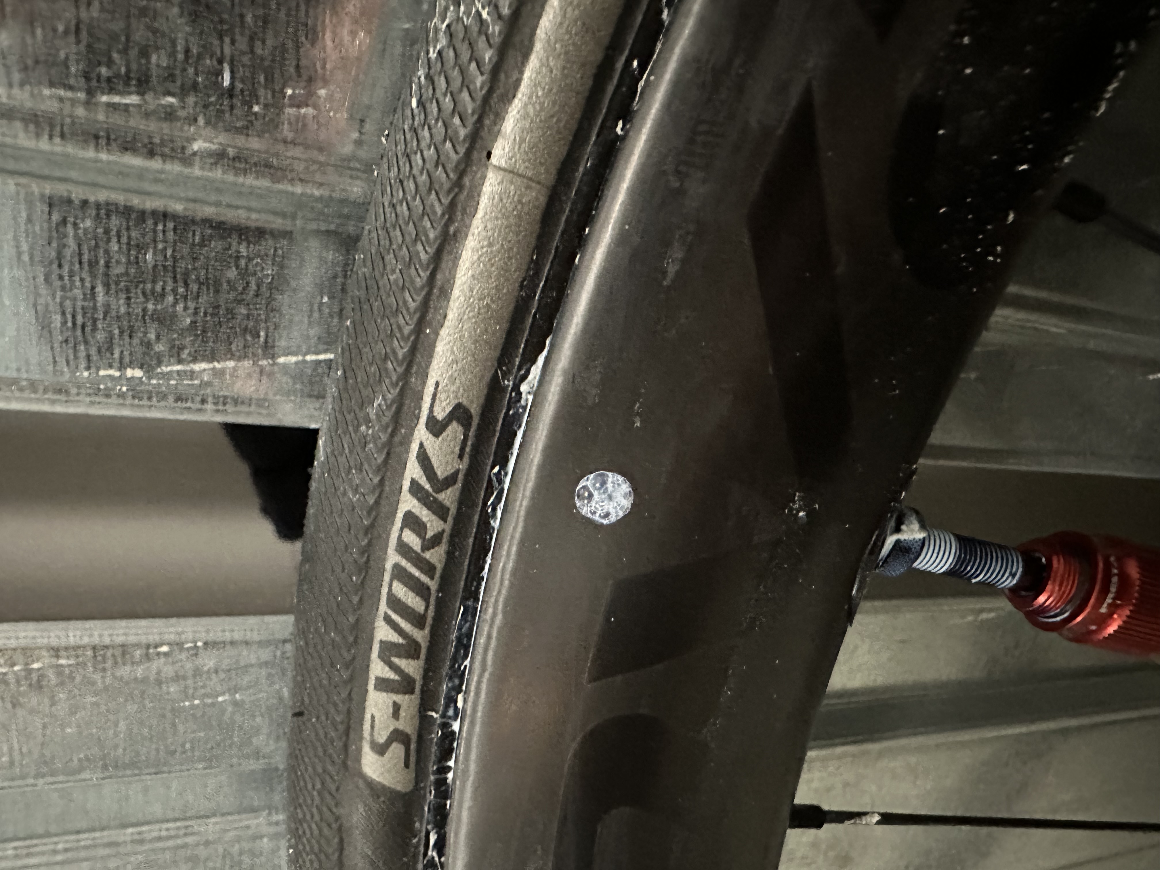

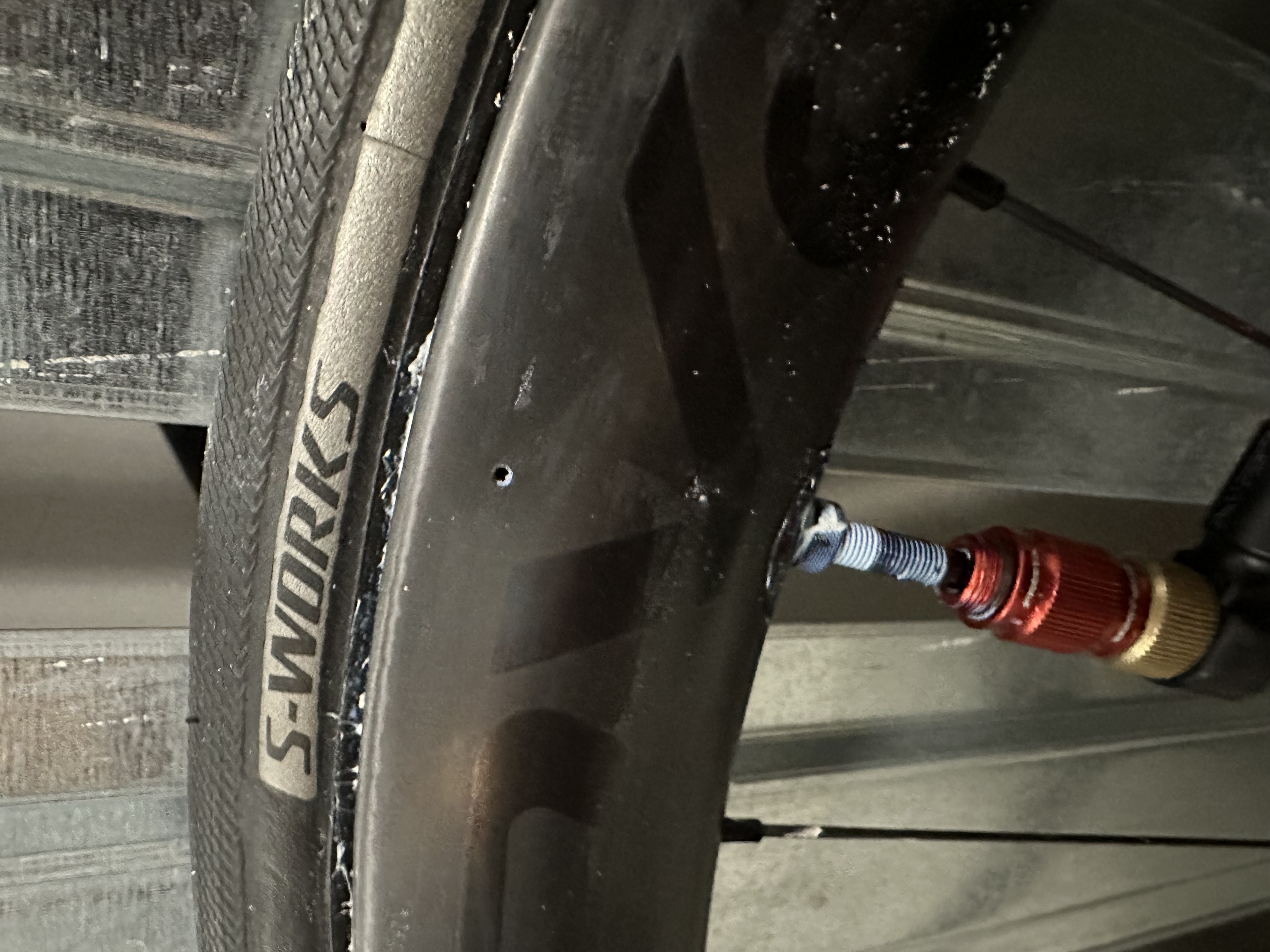

Mam w nowych karbonowych kołach takie oto otwory, w każdym kole po jednym.
To tak powinno być?
Po chwili się uszczelniło i mleczko przestało się pienić, ale mam pewne wątpliwości.
To tak powinno być?
tak - Drain Holes: Evacuate Water np:
https://www.lightbicycle.com/newsletter/Holes-On-Your-Carbon-Fiber-Rims.html
To tak powinno być?
Tak, ale nie powinno mleko nimi cieknąć. Wygląda jakbyś miał źle założoną taśmę na obręczy i puszczała którymś nyplem.

Dziękuję za wyjaśnienie tych otworów - wyglądały dla mnie co najmniej podejrzanie.
Za cieknięcie odpowiadał źle założony wentyl, teraz już jest dobrze.

Też się zdziwiłem jak zobaczyłem te dziury w nowych kołach. Ale zaufałem producentowi, że to nie schron dla robali ;)
