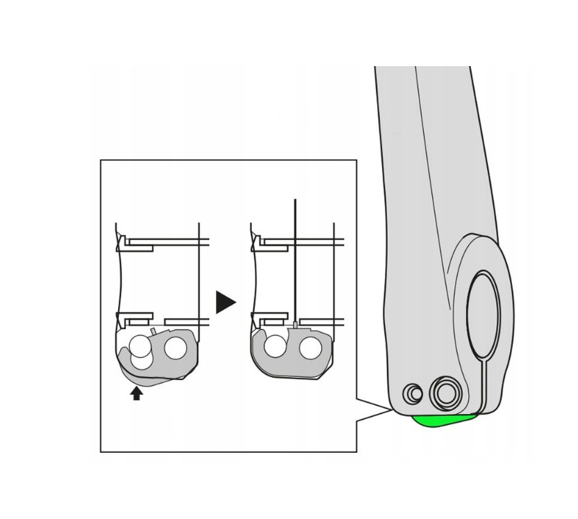

E, chyba nie - bolczyk jest dużo cieńszy niż otwór w osi a otwory/wycięcia w tej krzywce pasują się tylko ze śrubami.
Edit: chyba, że bolczyk pilnuje maksymalnego i minimalnego wsunięcia ramienia na oś.
