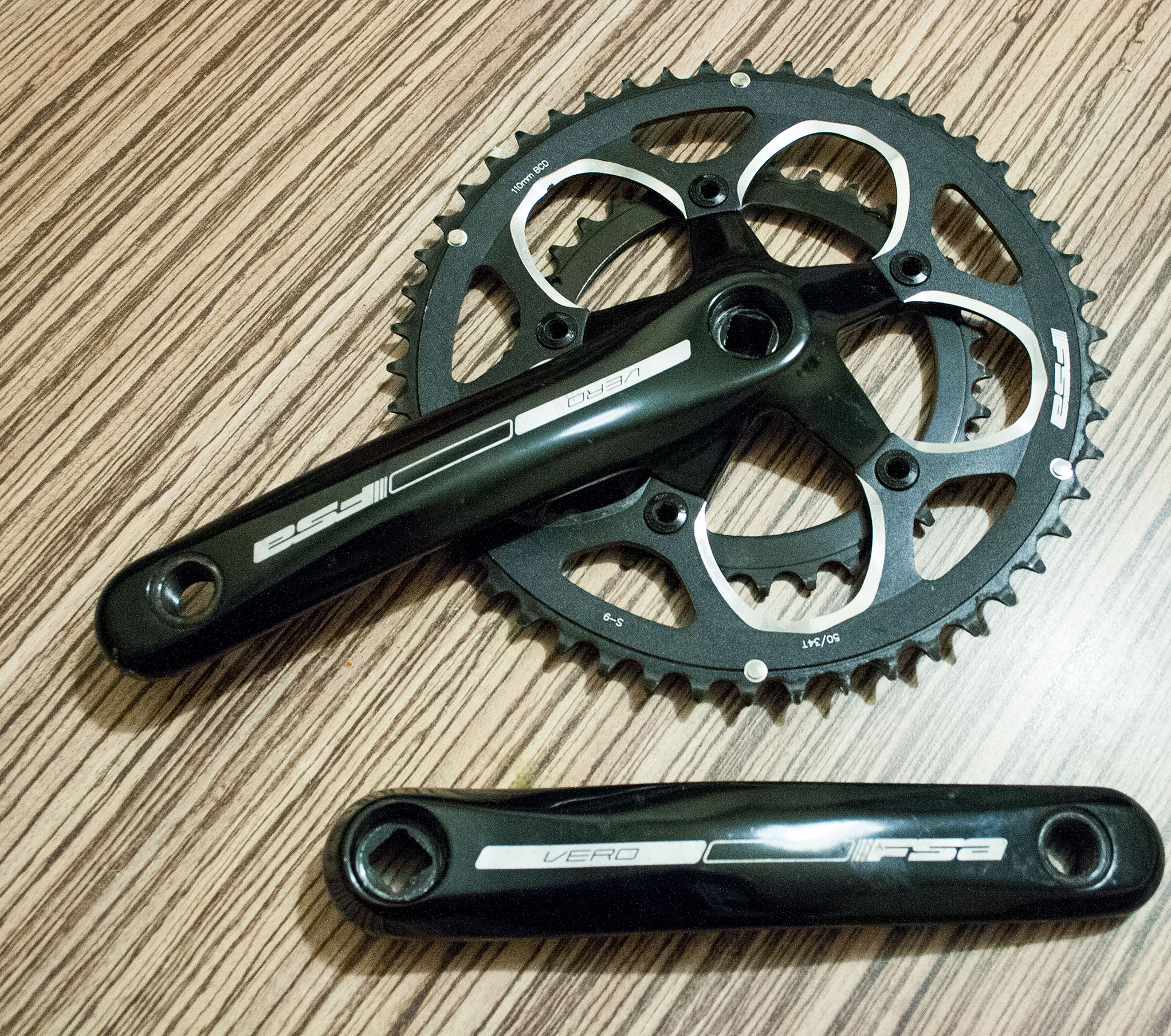

cześć
mam taką oryginalną korbę od gravela, z którą nie wiem co zrobić.
Zostawię  jeśli znajdę do niej tarcze o ilości zębów rzędu 30-32 mała, a duża 40-42.
Rozstawa podobno 110 na 5 śrub. Bardzo mi się podoba wizualnie, ma długość 165 mm, na kwadrat. Mam wrażenie, że takich nie ma. Jak nie ma to sprzedam.
Ktoś coś poradzi?

40 zębów to dostaniesz, ale przy BCD 110 zębacz pokroju 30T jest chyba fizycznie trudno osiągalny - przy BCD 104 najmniejsza możliwa tarcza to 28T

a przy tych 110 to ilość zębów 32 dostanę?
A gdzie te 40 dostanę? Szukałem to najmniej znalazłem 46, potem chyba 38, ale już 30 to nie widzę ani 32.

Google twierdzi, że 33t to najmniejsza możliwa.

wygląda więc na to, że będę musiał się pozbyć się korby.
Jakąś od górala znaleźć 165 mm długą. Co zresztą piszę w innym wątku.
Chyba, że zobaczę wreszcie gdzieś tarcze do niej w innej ilości zębów.

Takie ma szansę pasować - https://pl.aliexpress.com/item/33019469565.html?spm=a2g0o.productlist.0.0.2b4134feuqVA7E&algo_pvid=13afe661-9321-4863-9b23-f84aa699efb0&algo_expid=13afe661-9321-4863-9b23-f84aa699efb0-5&btsid=926babc0-34de-4fba-8bfb-d06df687d511&ws_ab_test=searchweb0_0,searchweb201602_8,searchweb201603_53
Wszystko fajnie ale to są zęby narrow wide
W interesującym Cie zakresie uzębienia jest też kolejna pułapka, ostatnio zwracałem na szczęście nie zamontowaną jeszcze korbę mtb srama 42z- 28z o rozstawie śrub 120/80 ze względu na słaby wybór drogich zamienników jeśli chodzi o zamienniki tarcz. (korba 300zł tarcza 42z ~ 200zł)

Chińczyki teraz tanio sprzedają fajne (trochę mniej fajnie wypada waga w porównaniu do np. Deore XT) korby - takie bez pająka. Można wsadzić jedną zębatkę, można dokupić pająk na dwie zębatki. Bardzo uniwersalne, pasują nawet do rowerów ze standardem boost - kwestia wyboru zębatki z odpowiednim offsetem.
Za korbę z suportem i zębatką dałem na wyprzedaży ~135 zł.
