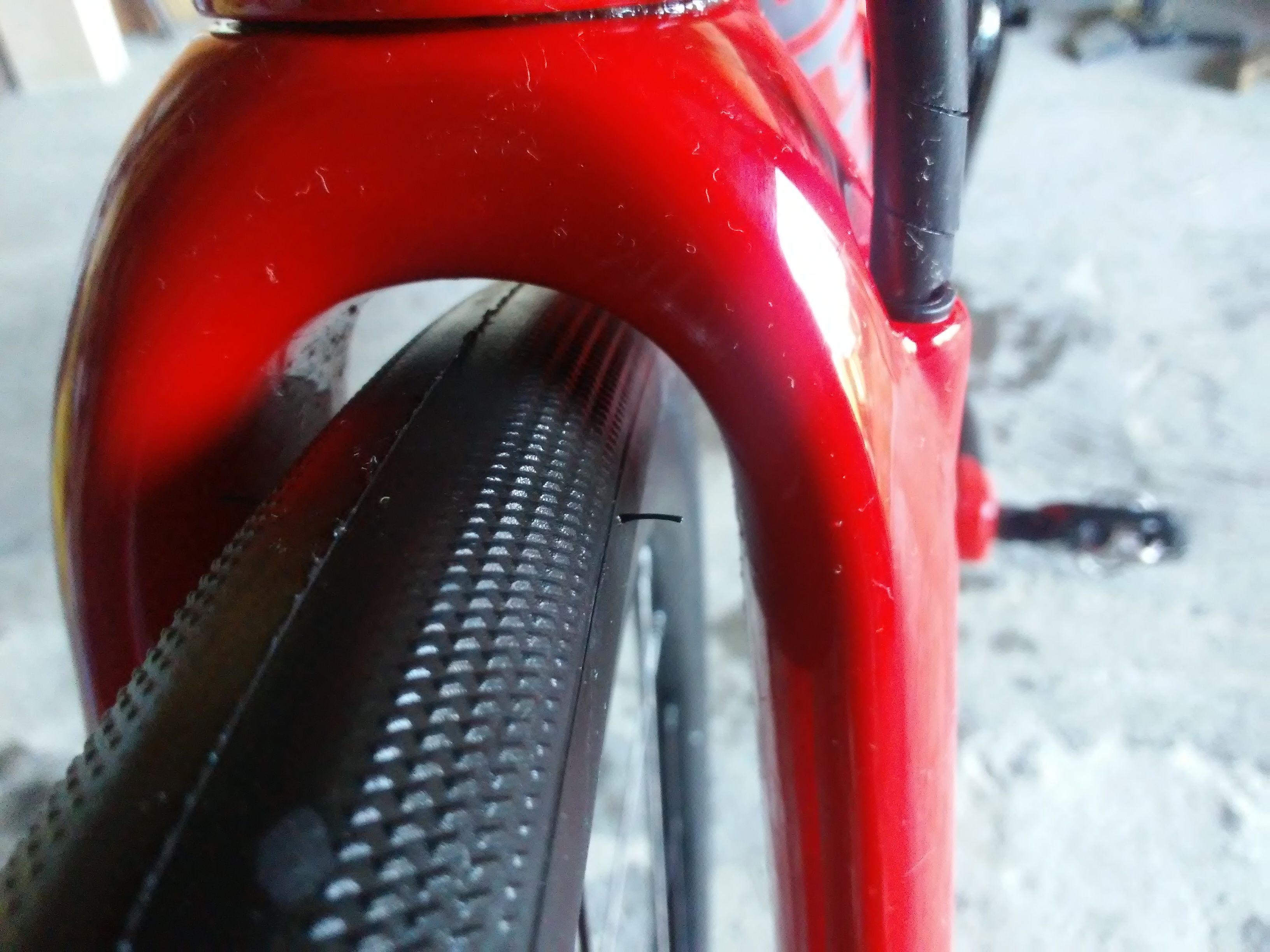

W tym modelu producent nie przewidział szaleństw z szerokością opony  ;)
Offline Mężczyzna Karbon
  • Wiadomości: 213
  • Na forum od: 11.02.2013
Odp: Specialized Roubaix Comp 2018
« 18 Gru 2019, 12:05 »
Czytałem, że właściciele Twojego modelu / rocznika, którzy chcieli poszerzyć 28mm opony, jeździli bez problemu na jakimś modelu o szerokości 31mm.
Także nie jest źle - jest się nad czym głowić ;)
Swoją drogą jestem ciekaw Twoich przyszłych doświadczeń i opinii dotyczących różnej szerokości opon założonych w Roubaix. Ten model ma niezwykłe właściwości konstrukcyjne. Ciekawi mnie, czy różnice 25mm - 28mm - ew. szerzej, będą miały dla Ciebie znaczenie w ultra. Także miłych testów życzę 8)
U mnie, w modelu '20 tyle miejsca jest po założeniu 32... więc mniej więcej materiały Speca mają odzwierciedlenie w praktyce.
Liczy się rzeczywista szerokość opony, nie nominalna. Jedna opona 28mm może mieć tę samą szerokość co inna 31mm. Przykładowo wiele opon Continentala 25mm w rzeczywistości ma koło 27mm.
Ale u Czarka Urzyczyna weszła wyraźnie szersza opona niż ta na zdjęciu Mario, wrzucałem już to zdjęcie, rzeczywiście to wygląda na okolice 33mm:
