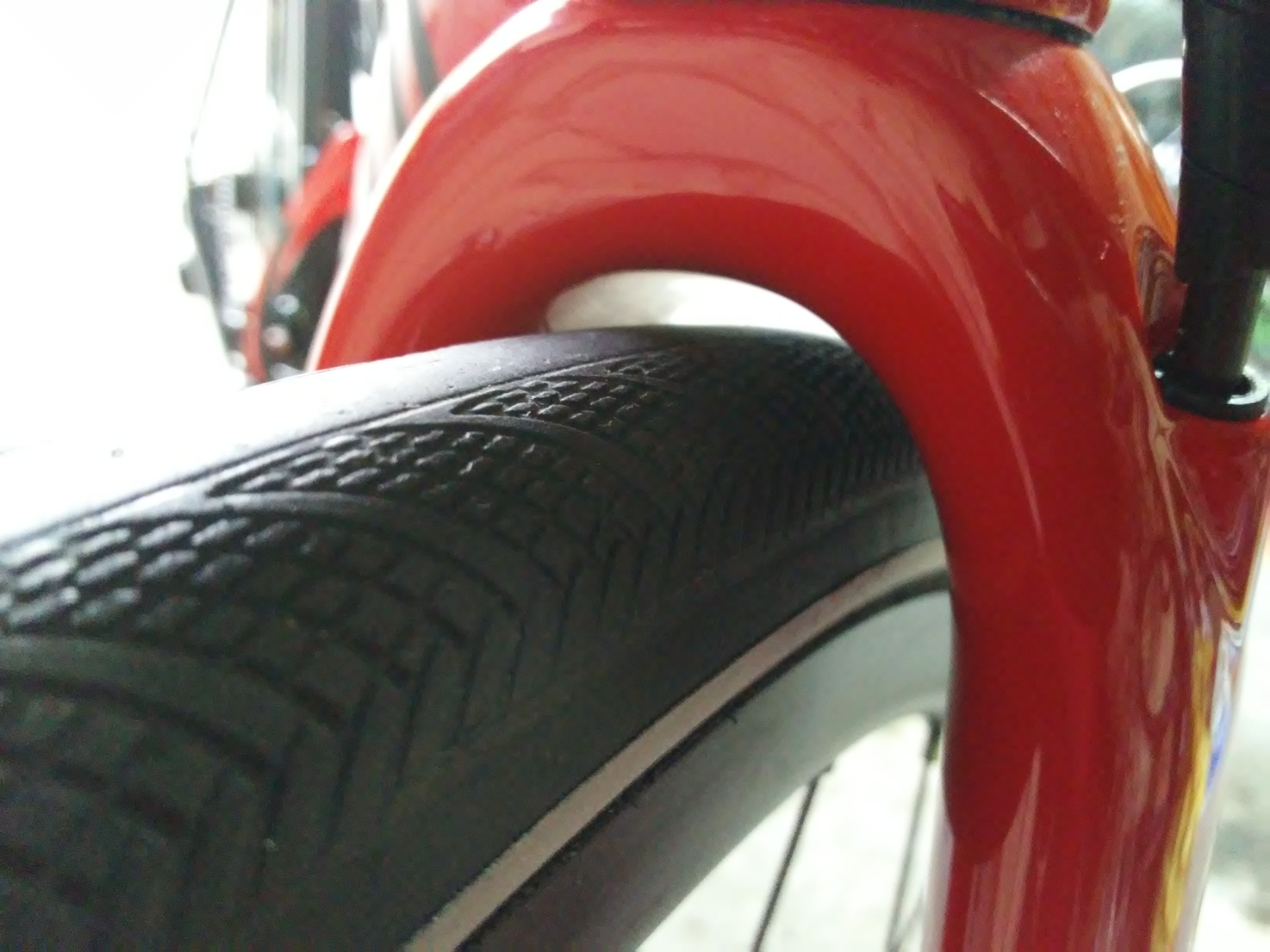

Panowie widzę że dyskusja się mocno rozwinęła ;)
Z czystej ciekawości założyłem opony 700 x 30. Miejsca zostało bardzo niewiele podejrzewam że rozmiar 700 x 32 byłby na granicy. Jeśli ktoś miałby ochotę model z '18 przerabiać na gravela to producent nie przewidział takiej możliwości  :D
