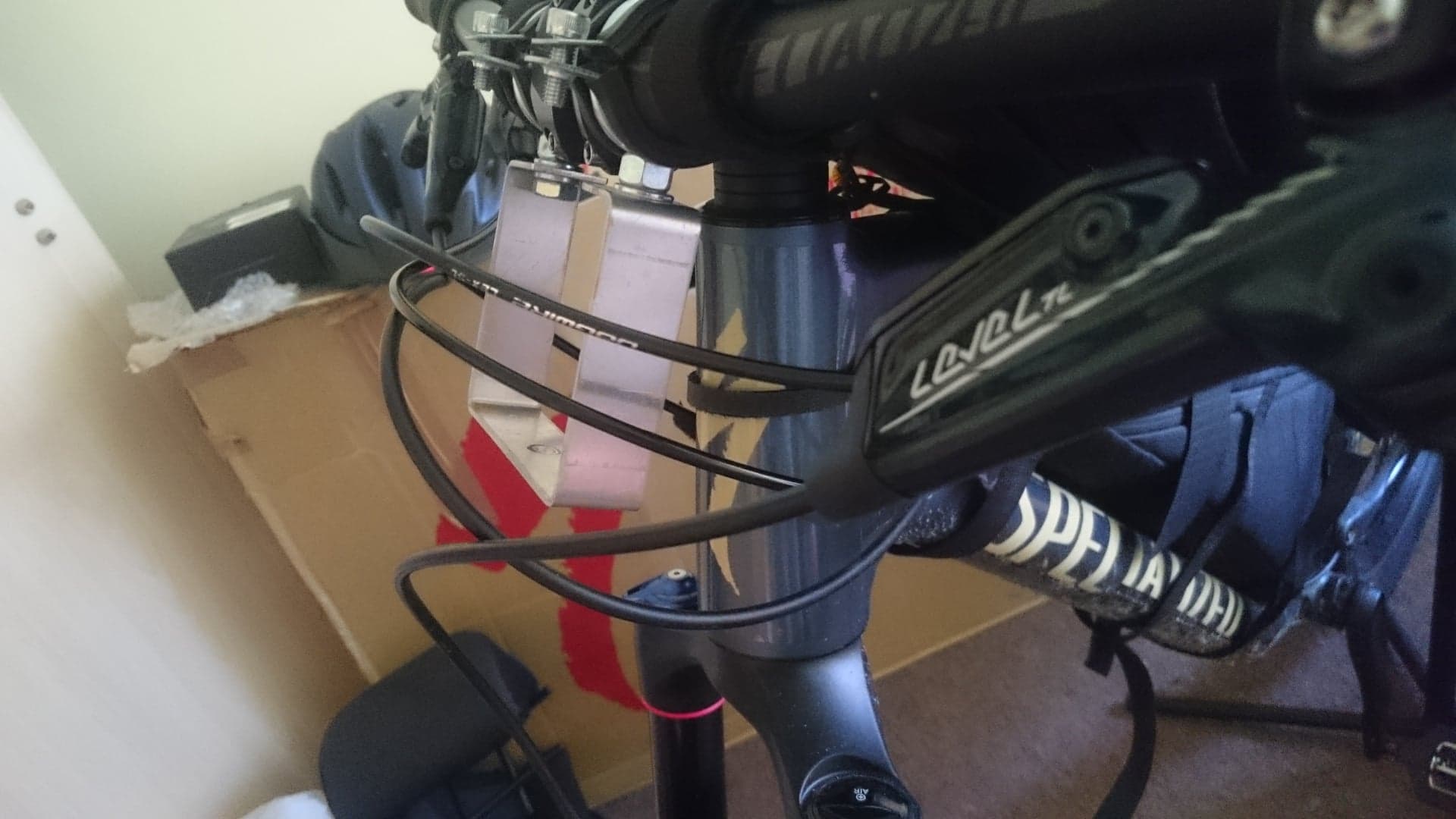

Wiecie po co powstała dawno, dawno temu ta wkładka z cordury na środku pod zawiesiami? :icon_smile: Miała zabezpieczać packmana (który był z cordury 500 a nie tkaniny tej co teraz) przed przetarciami od pancerzy. Bo założenie było takie, że packman ma się zmieścić POD klamkami a nie NAD. Ale prawdą jest, że wtedy nawet w ęduro stosowało się mostki 60 mm a nie 35-40mm.
W Twoim przypadku masz jeszcze nieszczęsne klamki avida, a te są chyba najdłuższe i najbardziej kolidujące z uprzężą. No niestety.
Najpierwsza propozycja (choć zdaję sobie sprawę, że nie każdy ją akceptuje) to na czas wyrypy minimalnie podnieść klamki do góry i przodu a packmana wcisnąć POD klamki czyli poprawnie i tradycyjnie. Tym którzy nie wyobrażają sobie klamek wyżej bo teren itd polecam filmik Fabiana Barel jak ustawić dobrze klamki do łomotu :icon_smile:
Taki montaż jak u Ciebie widzę często. Często nie tyle mostek ale "strach" przed wepchaniem packmana pod spód hamuje ludzi. To jest packman - wytrzyma sporo.
Naprawdę nie raz zmieniałem ustawienia pokazując właścicielowi, że "o k.. jednak się da". Czyli: klamki LEKKO do góry i packman PUSTY zdecydowanie pod pancerze. A potem wciskasz tam worek.
Odnośnie sterówki - mam pierwszy prototyp nowej podkładki między mostkiem a packmanem. Jeśli będziesz chętny "pożyczę go" na czas wyjazdy, testów, prób. Ja też potrzebuje opinii ludzi z zewnątrz jak coś działa. To taka opaska co odsuwa packmana a przy okazji nie niszczy sterówki.
Jedyny problem przed sprzedażą już teraz jest... cena.
Ten mały kawałek "pianki" na zdjęciu kosztuje jak na razie 17,50zł.
Bo daleko mu do zwykłej pianki, karimaty czy nawet pianki eva.
Jeśli jednak to nie wchodzi w grę to albo kup Salsę albo poczekaj aż skończymy prace nad systemem który pozwoli odsunąć całkowicie packmana od sterówki, bez łapania jej taśmami.
To już działa ale jest w formie,kształcie dalekim od ostatecznego.
Na tym foto wyjątkowo mało widać ale.. dziurę widać dobrze :icon_smile:
(taśma jest wokół sterówki bo to jeszcze wczesniejsza wersja)
A co do poprzeczki i kierownicy. Mając takie poprzeczkię możesz próbować  kupić dopasowaną torbę /uprząż (revelate we wcześniejszej wersji chyba uwzględniał np h-bary) lub.. zamówić. Coś jak tutaj:
i zaprawdę stabilnie jest jak nogi w wiadrze z cementem na Bulwarach Szczecińskich. I nie potrzeba żadnej taśmy wokół ramy.
A co do salsy - to jest naprawdę dobre rozwiązanie, szczególnie, że ten "koszyk" z przodu jest na sztywno z ramionami więc jedyny słaby punkt to to mocowanie wokół kierownicy. Ale u nich jest wyjątkowo grube.

W drodze wysiłku intelektualnego w ręce wpadł mi mój mapnik. Postanowiłem wykorzystać jego stelaż jako substytut poprzeczki, zobaczę, jak się jeździ w takiej konfiguracji. W takiej ze zdjęcia lub na odwrót, do góry unosząc Packmana te 10cm. Jeśli spoko, to w metalowym kupię taki pałączek bez ostrych krawędzi.
Wszelkie druciarstwa, podkładki itp w moim odczuciu nie zdadzą egzaminu w czasie łomotu na GSB.
Nie wiem jak by się to miało packmana, ale jeśli chcesz patencić na uchwytach do rur, zobacz jak to wygląda w pomarańczowym rowerze. Jeśli ma być łomot i parę kilo, podparcie jest niezbędne.
https://www.podrozerowerowe.info/index.php?topic=11550.msg408942#msg408942
Tam jest mostek 60mm, jednak rozwiązanie powstało dla roweru z mostkiem 35 mm m.in. żeby nie zgniatać linek i nie przecierać worka o główkę ramy.

Całkiem niedawno też kombinowałem z odsunięciem torby od kierownicy i znalazłem coś takiego:
https://www.leroymerlin.pl/warsztat/organizacja-warsztatu/haki-i-organizery-scienne/hak-na-przyrzady-ogrodowe-gust-alberts,p20113,l2251.html
Przyczepiony do kierownicy i korony widelca zostawiał miejsce na linki. Po dłuzszym namyśle wyrzuciłem to jednak bo nie byłem pewien jak w ciężkim terenie wytrzymają mocowania. Ostatecznie przed wyjazdem wydłuzyłem pancerze przrzutkowe tak aby układały się górą na kierownicy i przyczepiłem torbę paskami. Po za lekko startym lakierem wszystko trzymało jak należy. Linki się nie prężyły, nie trzeba było dodatkowo regulować przerzutek. Kłopot był jedynie z przewodem przedniego hamulca ale odpowiednio przełożony też nigdzie nie ocierał.
Aha, używam torby SportArsenal w któej miałem namiot ważący bez stelaża jakieś 2,5 kg, a na to śpiwór w wodoszczelnym worku (razem ewnie ze 2kg). I na to mapnik wraz z telefonem (razem niecały kg). Razem solidny toboł.
I wszystko się trzymało. Nawet niemusałem dociągać pasków w czasie drogi.
