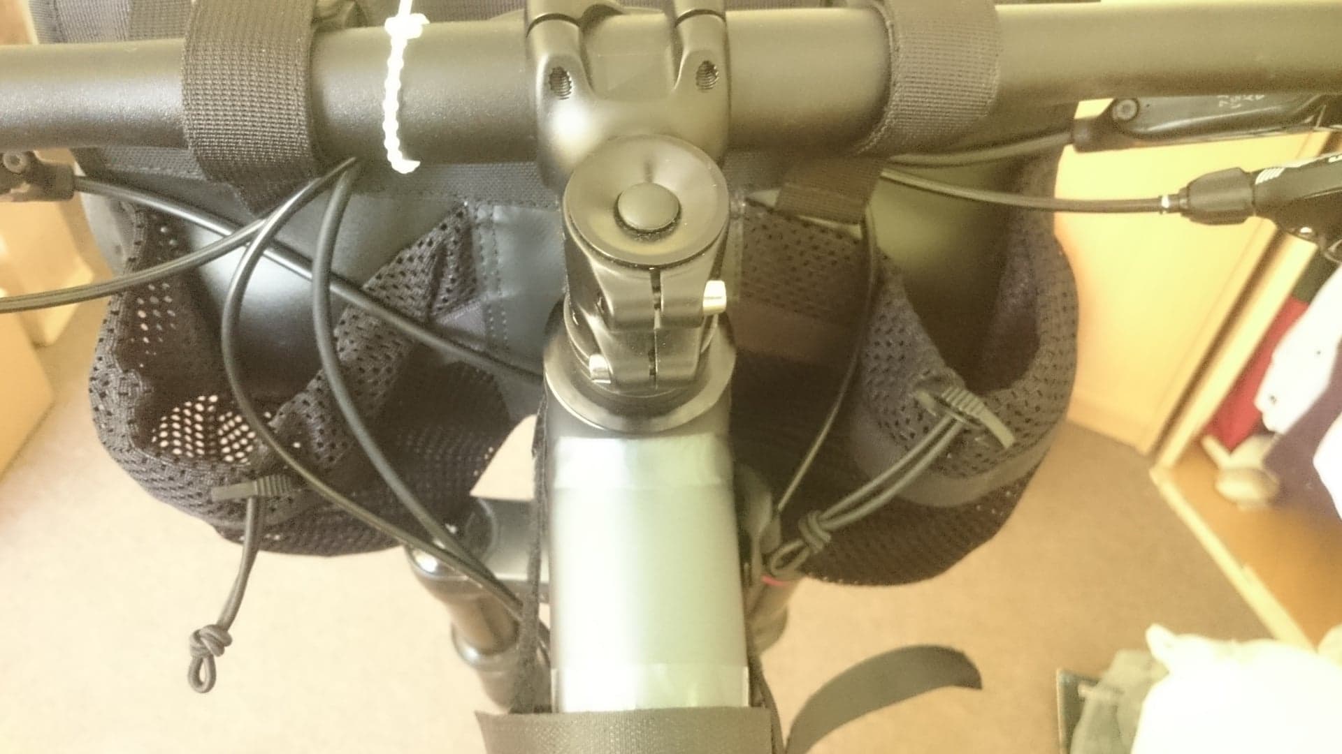

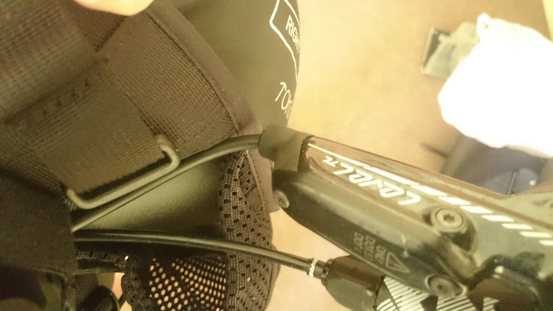

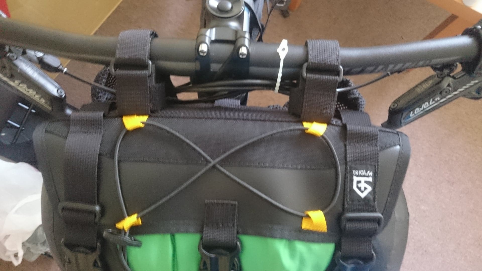

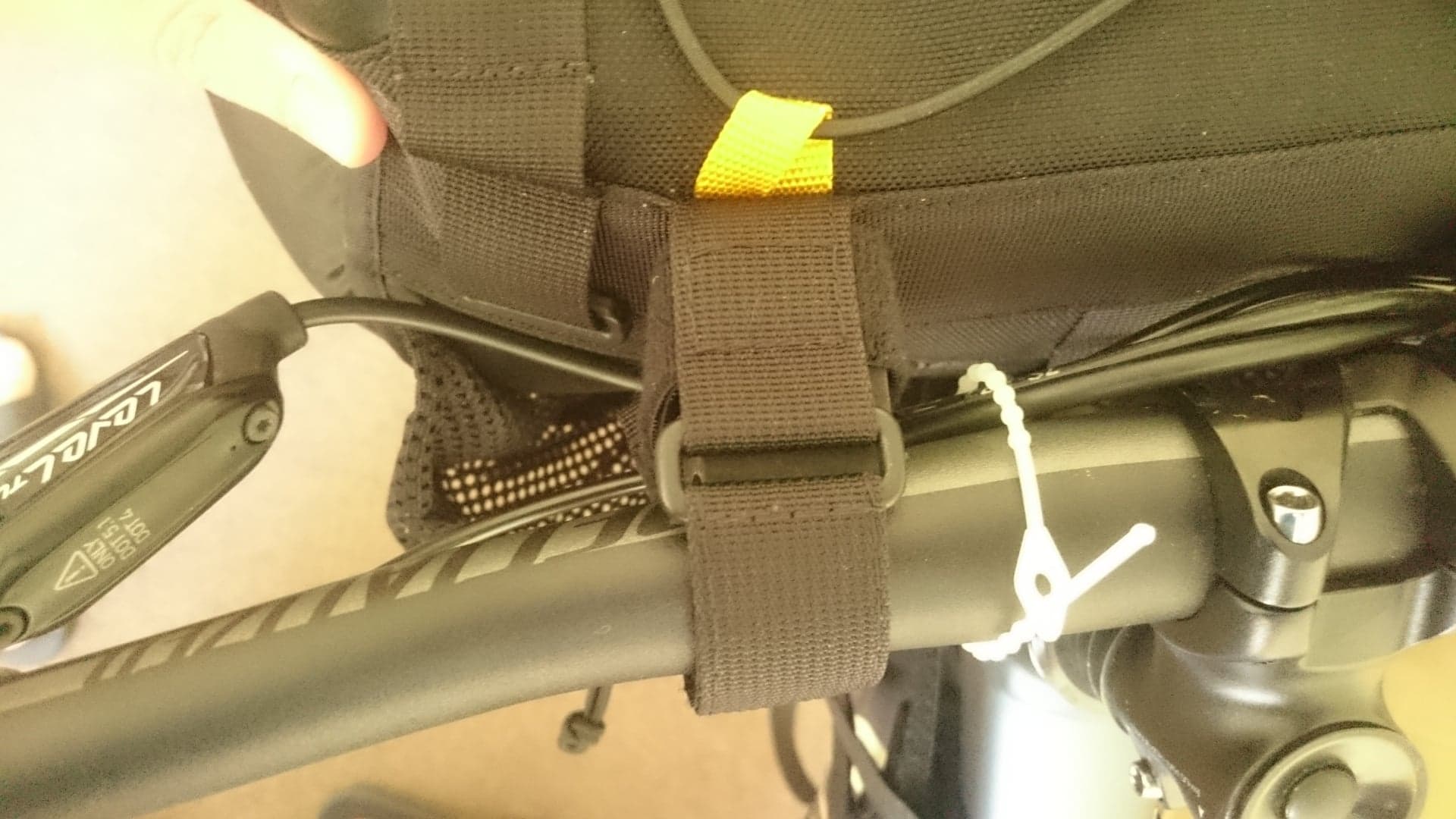

Idąc za Waszymi radami, spróbowałem jeszcze raz powalczyć z Packmanem, rezultat poniżej. Jak widzicie, głównym problemem są pancerze hamulców. Moje ustawienie klamek jest mocno "na styk" z uprzężą. Pancerze hamulcowe mają bardzo nieprzyjemne wygięcie tuż przy klamce i występują małe kolizje z koszykami.
Odsuwając uprząż od kierownicy do przodu, czy to "półeczką" czy to podkładkami pod mocowanie chyba jestem w stanie uporać się z kolizjami przy klamkach. Ale w takim razie co mogę zrobić, żeby uprząż ustabilizować? Już teraz, nawet oparta o główkę ramy, trochę się jednak telepie.  Widziałem jakieś dokładki z karimat itp., ale średnio im ufam :)
