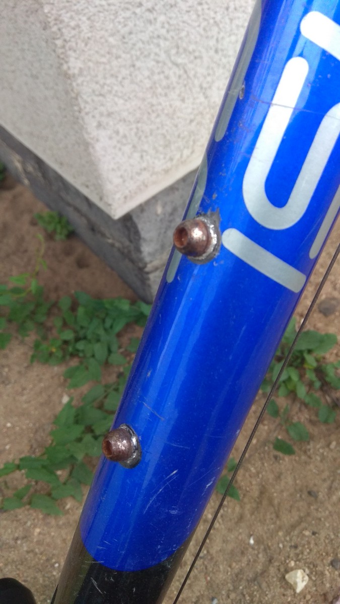

Hej, szukam porady - w kupionym niedawno rowerze córki chciałem zamontować koszyk na bidon, jednak okazało się to niemożliwe. Problem jest w tym, że próbując odkręcić śrubki, które były w ramach, śrubki okazały się być zapieczone z gniazdami i gniazda zaczęły się obracać. Próba zatrzymania kombinerkami gniazd okazała się nieskuteczna, gniazda są miękkie (alu) i kombinerki je niszczą. Jak można domowymi sposobami takie śruby powykręcać? Napuścić jakiegoś kleju w szczeliny pomiędzy gniazdami a ramą? Jakoś inaczej unieruchomić gniazda? Czy czeka mnie serwisowa wymiana takich gniazd?

Podłączam się pod pytanie. W mojej starej szosówce gniazda też się obracają a problem jest o tyle większy że schowane są głębiej i nie ma za co złapać. Koszyk trzymają zipy ale ani to ładne ani praktyczne.....
  • Wiadomości: 7371
rozwiercić, wstawić nowe nitonakrętki

abo zeszlifowaś.
 Skutecznym sposobem na odkręce każdej zapieczonej śrubki jest jej podgrzanie. Wiązać się  to może z uszkodzeniem farby i innych zabezpieczeń antykorozyjnych.
  • Wiadomości: 2354
Ja u syna wstrzyknąłem odrobinę kleju (do wszystkiego dwu składnikowego z Lidla, nazwy nie pomnę) między ramę a nakrętkę przez strzykawkę z igłą.
Zostawiłem do wyschnięcia, potem całość obficie nawilżyłem kilkukrotnie WD-40 po dwóch dniach udało się odkręcić.
