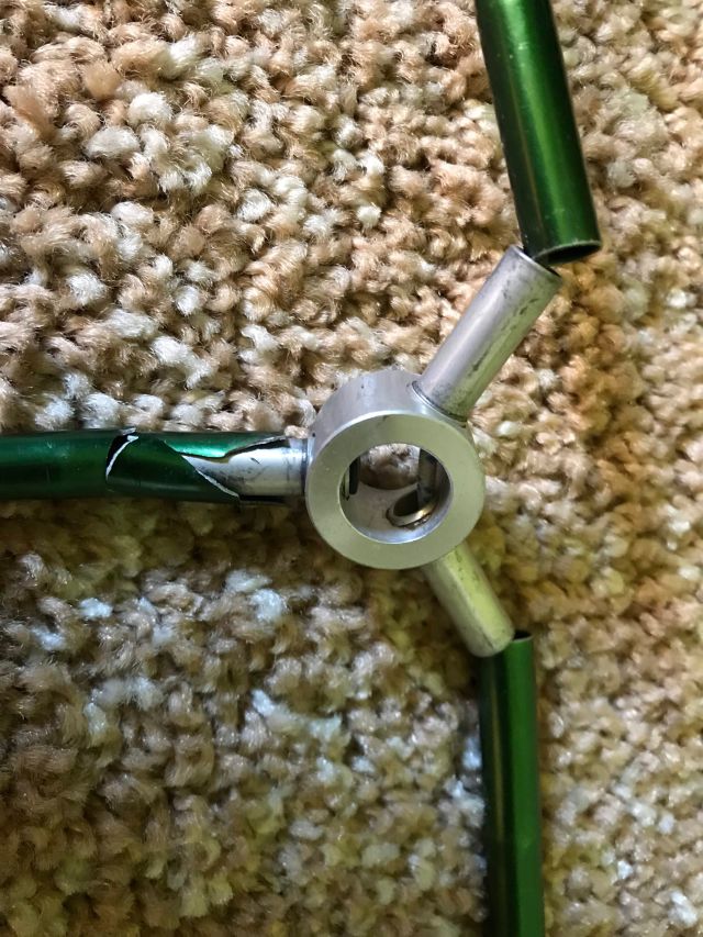

jak to naprawić ? uciąć gumę ściągającą stelaż i wkleić tę rurkę naprawczą
i mieć stelaż w 2 częściach ? macie pomysł ?

Awaryjnie można:
- np. rozciąć puszkę po piwie, ściśle owinąć blaszką z puszki (z zapasem po długości) i usztywnić "srebrną taśmą",
- w podobny sposób, używając rurki z zestawu naprawczego (zamiast blaszki z puszki po piwie).
Docelowo wymieniłbym jak najszybciej segment stelaża i dokładnie obejrzał pozostałe elementy.

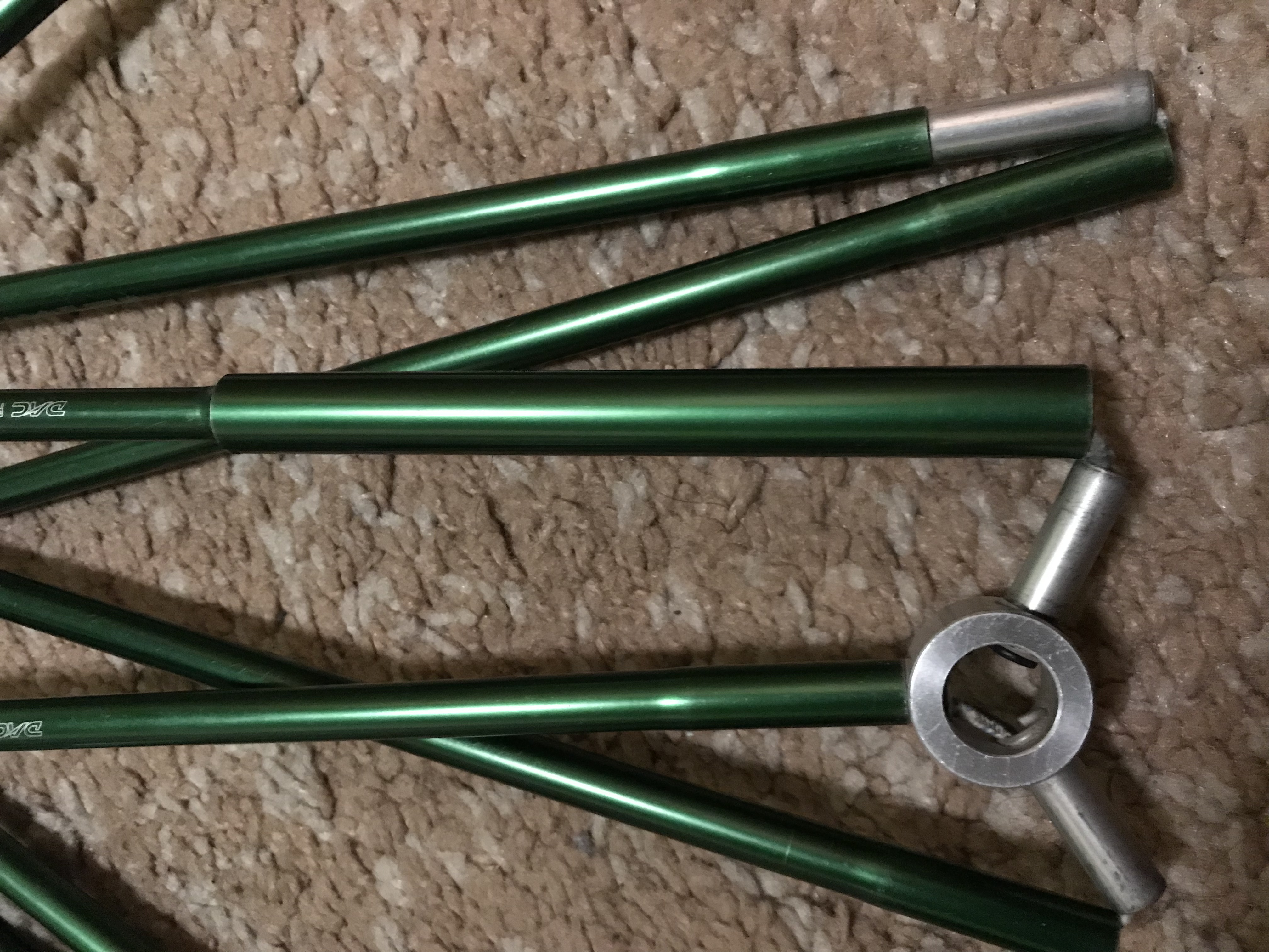

Dobra rada: wsuwać do końca rurki stelaża w prowadnice (to samo dotyczy każdego łączenia rurek stelaża). Nawet minimalne niedosunięcie do końca znacząco (łączna powierzchnia styku jest bardzo mała) zwiększa naprężenia na łączeniu (a to pewnie jest liczone po minimalizmie) i łatwo o uszkodzeni jak na załączonym zdjęciu.

tak jak pisałem pod zdjęciem że to był efekt niewsunięcia rurki do końca
mam ten zestaw naprawczy , ale jak go użyć ?
bez ucięcia gumki nie da się go nałożyć
a jak przetnę nałożę ją na klej jak to znowu połączyć ?
może w 2 częściach też będzie ok ?
przycięcie nic nie da , przy końcach rurka jest ciut grubsza
Nie masz tam supła na drugim końcu gumki?
  • Wiadomości: 2210
Odp: I wycieczka
« 24 Kwi 2019, 21:58 »
 :icon_redface: :icon_confused: :icon_confused: jest
zrobione  , dzięki
