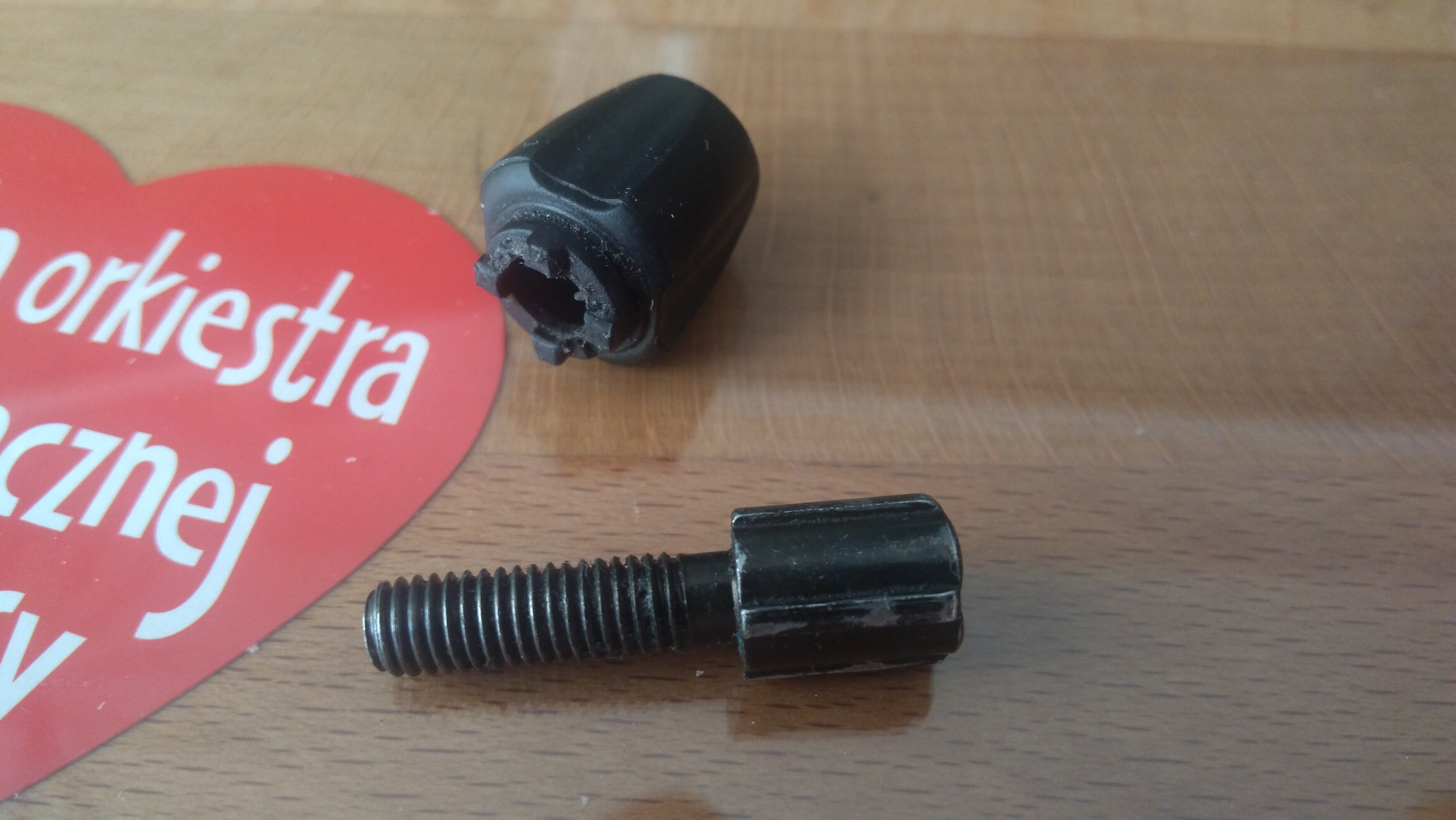

Cześć
Wczoraj chciałem podregulować trochę przerzutkę tylną i okazało się, że mam ułamaną śrubę baryłkową w tylnej przerzutce. Na alledrogo znalazłem bodajże 2-3 aukcje i tu pytanie do Was. Czy te śruby są jakieś standardowe? Niezależne czy do przerzutek szosowych czy MTB? Czy jednak trzeba polować do konkretnego modelu - mój to klasyczna Shimano 105.
A może, komuś wala się zepsuta 105-ka z dobrą śruba baryłkową, to chętnie przyjmę (może być sama śruba) za uzgodnioną opłatą.
U Shimano te śruby są standardowe przynajmniej w 6 różnych przerzutkach które porównałem. Bywają różne pokrętła, czasem różnią się długością ale gwint jest ten sam. Mam tę ze zdjęcia, ale sprężynka gdzieś wyfrunęła w garażu. Mogę cię obdarować.
Właśnie najbardziej przed zakupem powstrzymywało mnie czy gwint będzie taki sam, ale rozwiałeś moje wątpliwości.
Dzięki za info i za chęć obdarowania, ale w takiej sytuacji nie będę Cię kłopotać i po prostu  zakupię śrubę na allegro.
