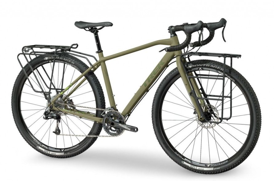

Witam, posiadam TREK-a model 920. Noszę się z zamiarem wymiany kierownicy na prosta. Ale temat nie jest prosty, ponieważ muszę wymienić manetki hamulców (czyli pewnie całe hamulce), manetki przerzutek (tu nie będzie problemu).
Proszę o poradę. W roweryku mam hamulce TRP Hylex. Na jakie można je wymienić, żeby pasowały do oryginalnego mocowania. A może ktoś potrzebuje takie hamulce i posiada inne z manetkami do kierownicy prostej (ewentualna zamiana).
A jakie to są konkretnie klamki? Może mają uciąg V i problemu nie będzie.
Nie moja sprawa, ale prosta kierownica w tej znakomitej maszynie? :o

Ten Trek i tak ma już dużo napędu z roweru Mtb.
Tak też kup -nie sugeruje konkretnej marki- hydraulki mtb i będą pasować do ramy.
Manetki to chyba- nie jestem specjalistą - raczje sram'a 2x10 by pracowało jak należy.
Kierownica juz wg uznania lecz to turystyka mtb ja lubię tzn. Alt bara czyli  z gięciem do tyłu.

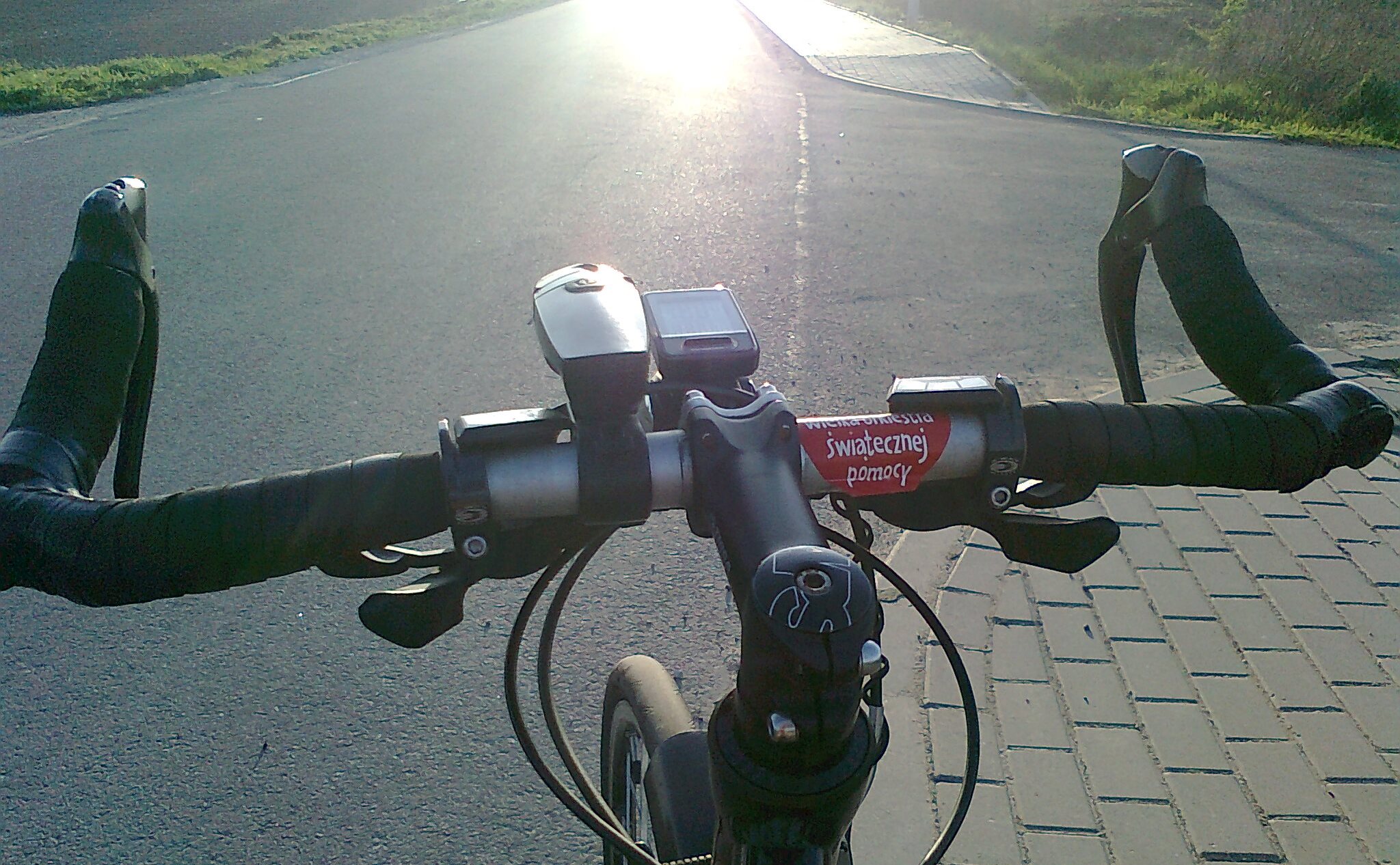

Można też tak
