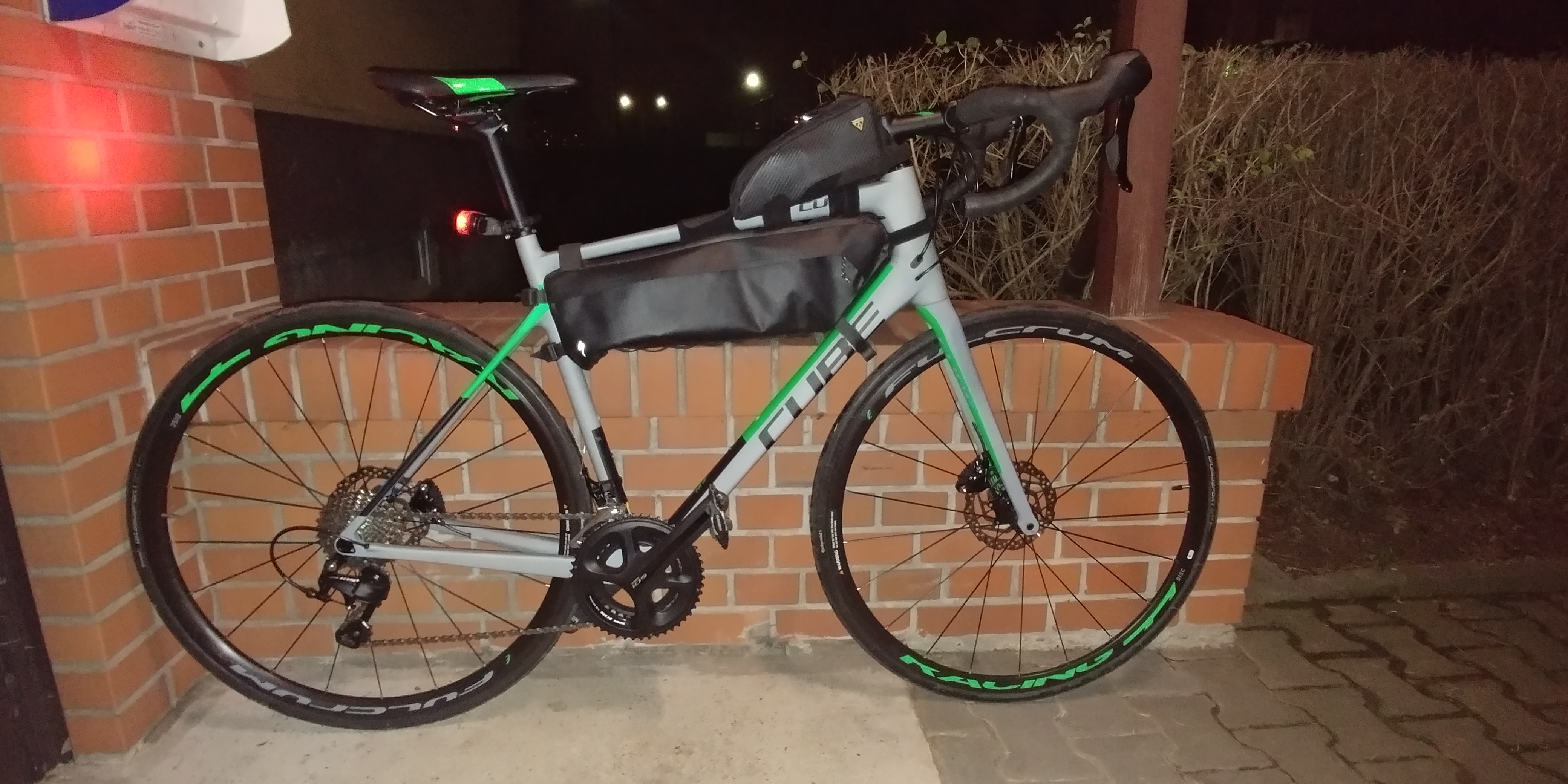

Rower dotarł kilka dni temu, czyli po miesiącu od zamówienia. Wszystko głównie przez to, że wymiana maili z nimi wyglądała tak, że na odpowiedź każdorazowo czekałem po 3 dni. Trochę kiepsko, ale na szczęście nie paliło mi się jakoś.
Dwie krótkie przejażdżki mam za sobą, na więcej nie pozwala pogoda. Pierwsze wrażenia głównie pozytywne. Czuć dużo większą sztywność całej konstrukcji - po powrocie do Awola czułem jakby był z plasteliny ;)
Tłumienie drgań też na innym poziomie. Stalowa rama niby pracowała, ale na dziurawych drogach mimo wszystko całość wpadała w dziwny jakby rezonans i bywało kiepsko, a na maratonach karbonowi towarzysze przeważnie mi uciekali, gdy ja testowałem wytrzymałość moich plomb :) Wtedy się zastanawiałem co jest nie tak, ale teraz rozumiem jaka jest różnica. Ciężko ją opisać, ale po prostu karbon tłumi w inny sposób i przelot po kocich łbach to zupełnie inna bajka.
Niezbyt pasuje mi przesiadka z klamkomanetki SRAM na Shimano. Double Tap bardzo mi odpowiadał. Było twardo i precyzyjnie - każde kliknięcie było jednoznaczne. Tutaj czasem nie wiem czy zrzuciłem jeden  bieg, czy może dwa. Może to jeszcze kwestia regulacji i przestawienia się.
Ogolna geometria oczywiście inna - sama kierownica jest około 5 cm niżej, a odległość do siodła 1,5 cm mniejsza. Jadąc na łapach instynktownie dłonie chcą uciekać właśnie te 2 cm do tyłu. Być może kwestia przedstawienia się, ale w razie czego skrocę mostek o te 10-20 mm.
Torba Speca Burra Burra 8 litrów weszła trochę na wcisk, ale na szczęście w miarę da się używać.

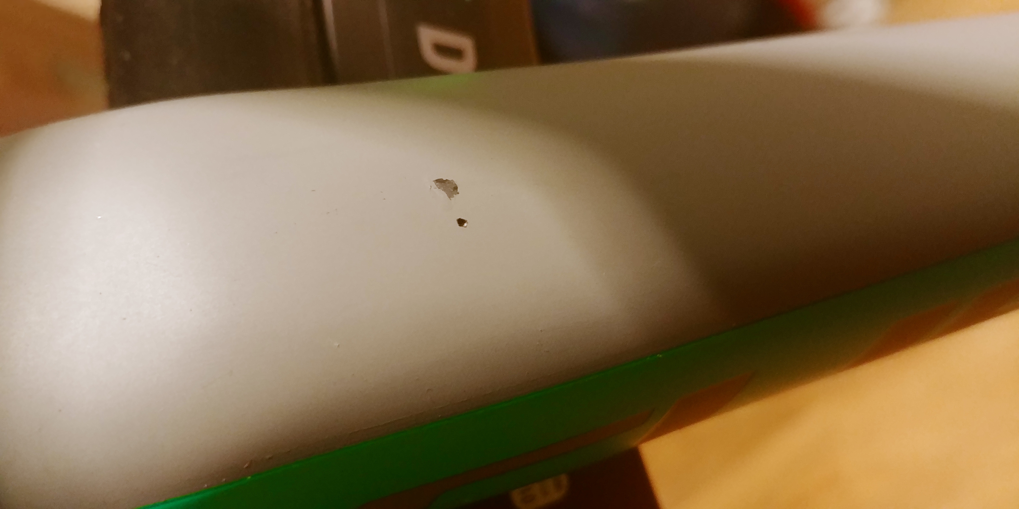

Na widelcu zauważyłem drobną wadę. Jedna z nich (ta większa) to uszkodzenie lakieru, ale druga to jakby otwarty pęcherzyk i to już z pewnością wada fabryczna. Myślę jednak że to tylko kwestia estetyczna, ale zostawiam zdjęcie do oceny.

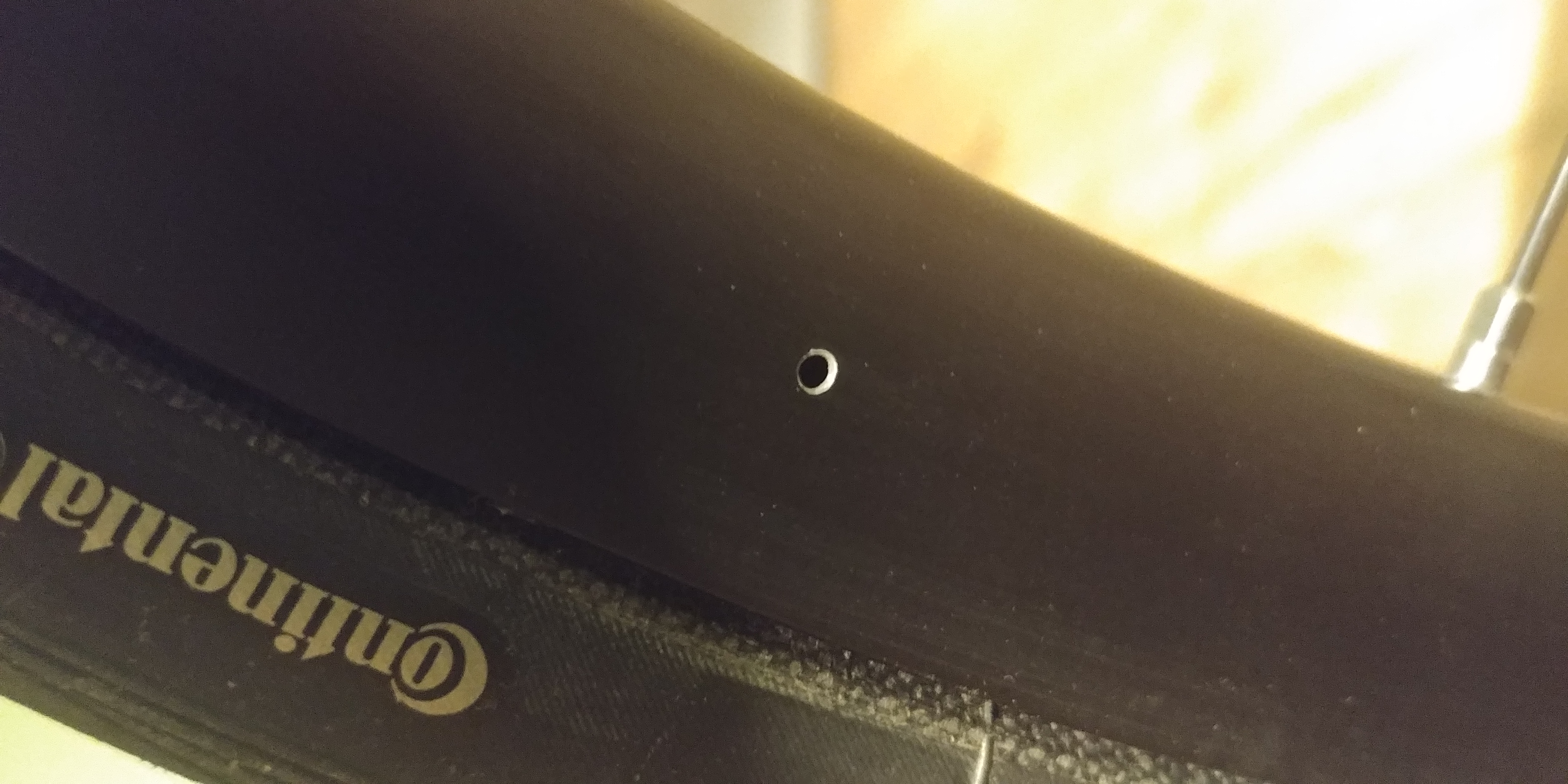

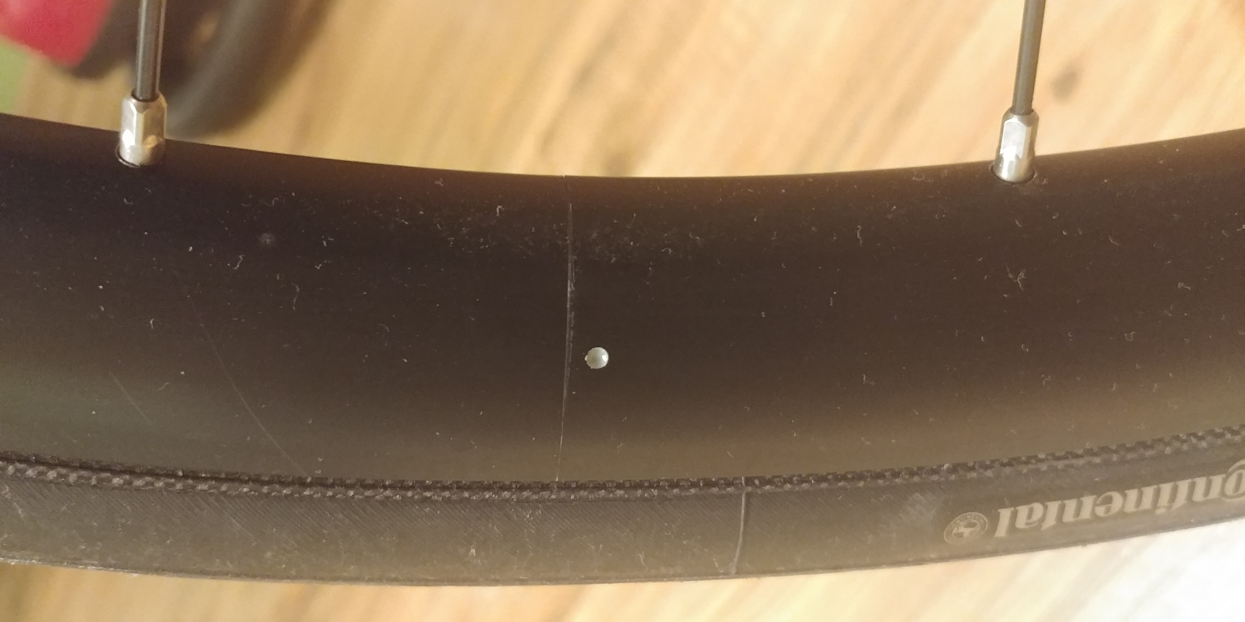

Zdziwiły mnie też niewielkie otwory na obręczach. Jeden jest na wylot, a drugi tylko lekko nawiercony w miejscu łączenia profilu.. Wygląda jak efekt jakiejś kontroli, ale ten na wylot to trochę bez sensu. Ktoś się spotkał z czymś podobnym?

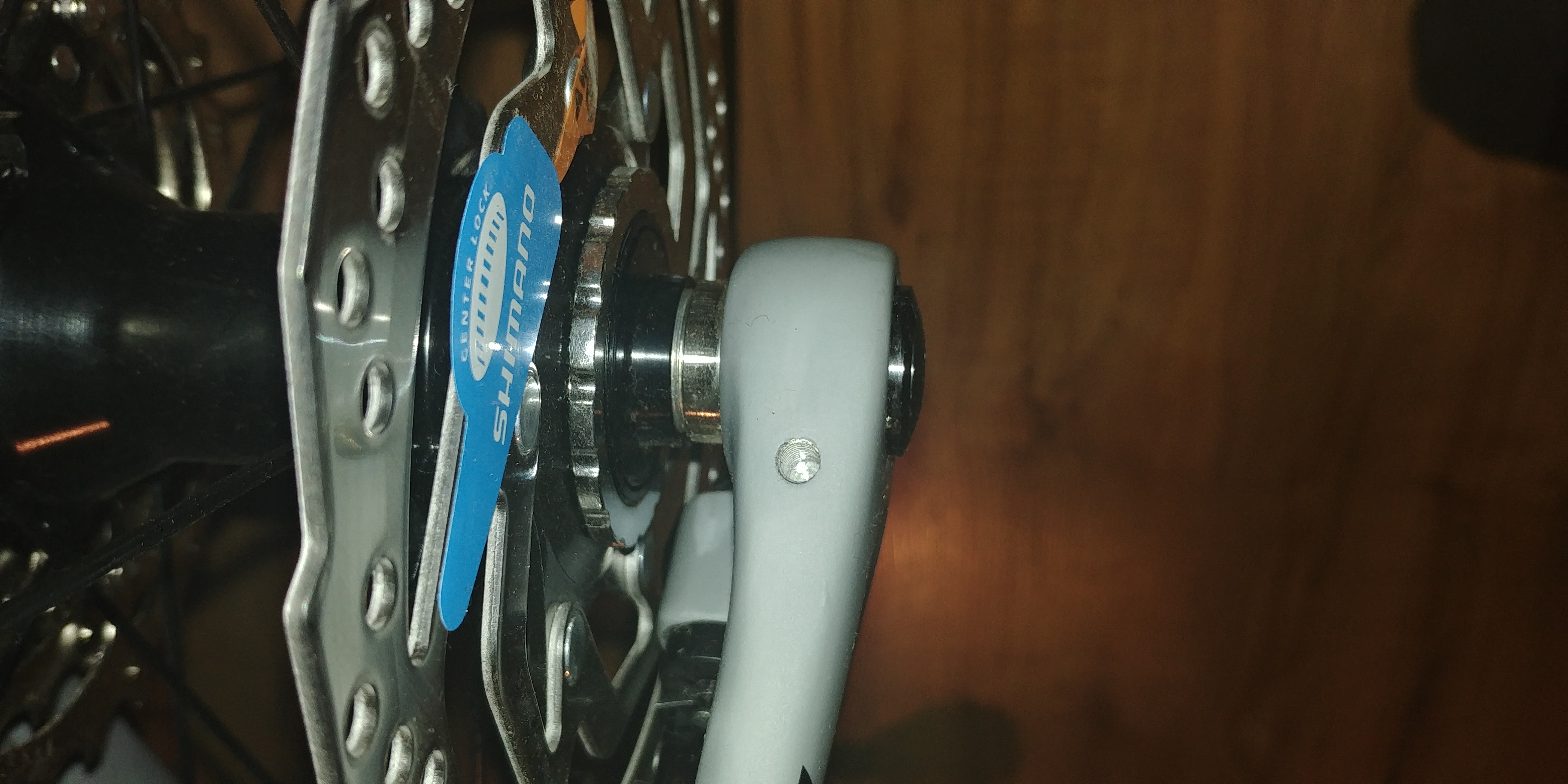

Ostatnie pytanie: do czego służą te pivoty?

Zacna maszyna, ale szpecą te klamki szimanowskie ;)
Co do tych dziur w obręczy to na youtubie mówią, że tamtędy ma wypływać woda z komory obręczy, która może dostawać się przez nyple lub otwór na wentyl.
https://youtu.be/SsTzRha9Yd8?t=569

Odnośnie otworów przy osiach - w Specialized Sequoia analogicznie wygląda miejsce na uchwyty do błotników. Fabrycznie nie były wkręcone. Niczego w akcesoriach przy karcie gwarancyjnej nie było?

Z dziurki obok łączenia obręczy raczej woda nie wypłynie ;)

Myślę, że wypłynie. Obręcz nie jest zbudowana tylko z jednego kawałka w kształcie litery V. W środku pewnie jest wzmocniona dodatkowym profilem i łączenie wypada pewnie gdzieś w okolicach tych otworów.
EDIT: Ups, nie wypłynie, bo tam nie ma dziurki.
  • Wiadomości: 1491
No to nawiercenie nie na wylot jest takie samo na obu kołach w miejscu łączenia i dla mnie wygląda jak efekt jakiejś inspekcji. Dodatkowo jest ta dziurka na wylot w innym miejscu.
