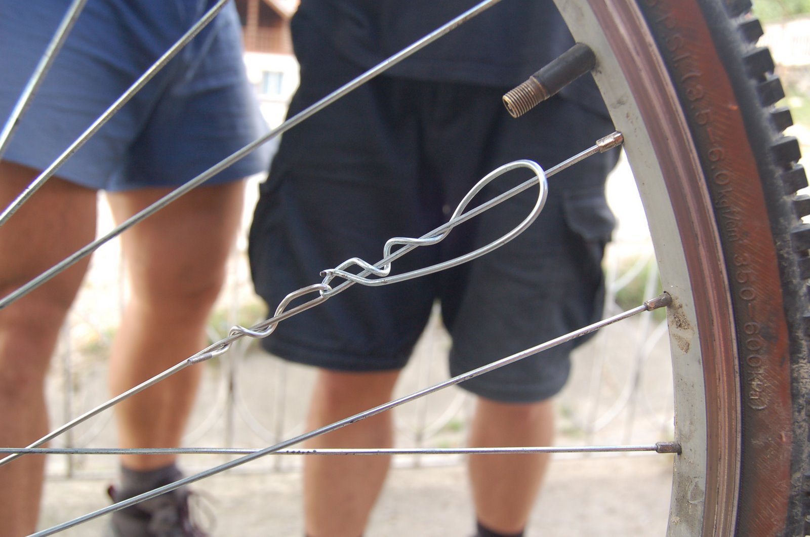

Załóżmy taką sytuację na wyprawie: Strzela szprycha stalowa od strony kasety jedna lub dwie, nie mam ściągacza do kasety i bacika, ale mam zapasowe szprychy. Czy gdzieś na wiosce da się zespawać szprychy u Mietka w stodole wykorzystując zapasowe aby dojechać do miasta?

Szprychy najczęściej strzelają na łebkach, chyba nie ma szans ich tak zespawać żeby były jednocześnie zaczepione o piastę. Chyba że przyspawasz do piasty  8)
Bacik można łatwo zastąpić mocnym sznurkiem, wystarczy związać kasetę z oponą. A jeśli bardzo lekko dokręcić kasetę, to może da się potem w terenie odkręcić samą ręką?

Ale szprychy rzadko pękają w środku, najczęściej na główce czy na nyplu, gdzie spawanie nic nie da.

Z DT350 pewnie chodzi o to, że jest do prostych szprych, które dużo łatwiej się wymienia, nie trzeba zdejmować kasety.
Ja często stosowałem taki patent, że brałem za długie szprychy, ucinałem główkę na odpowiedniej długości, zaginałem kombinerkami w haczyk i zaczepiałem go o otwór w piaście. W przypadku prawej strony piasty bez zdejmowania kasety oczywiście można to zrobić tylko od wewnątrz, ale sam pisałeś że chcesz tylko dojechać do najbliższego serwisu, więc można zastąpić tak też szprychę która powinna być od od zewnątrz. Tylko czasem może być problem z wyciągnięciem starej szprychy.
Ale tak jak ktoś pisał wcześniej, bez 1-2 szprych można jakoś tam podcentrować koło i da się jechać
Na zeszłorocznej wyprawie po Rumunii mojemu towarzyszowi spadnięty łańcuch poharatał szprychy. Zaczęły strzelać jedna po drugiej. Na ostatnim odcinku przed wymianą w serwisie przejechał ponad 100 km bez czterech szprych (z 36). I to z potężnym bagażem. Także da się bez spawania :icon_mrgreen:
