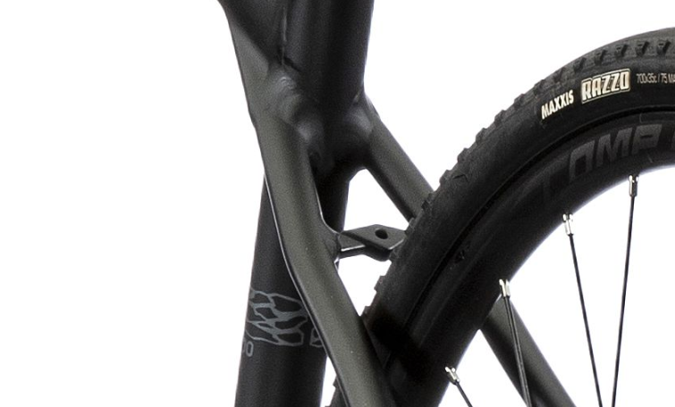

W Giant widzę mocowania na bagażnik tak jakby CO,a Merida chyba że ma wewnątrz lub inny patent.

Średni, w meridzie jest tylko taki otwór jak pokazał Wojtek.
