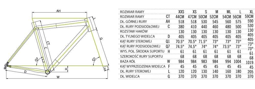

Tu jest geometria CDF z grupą 4600:
https://me.keeeb.com/benjamin.buch/touring_bikes_and_frames/eb8e990a-bb75-4b78-8054-fe979899cb75
Nie istnieje (?) rozmiar 57 według tej tabelki. Na oko dla mnie rower z aukcji może mieć rurę podsiodłową 58 cm. W takim przypadku efektywna długość górnej rury to 57 cm
Twoja szosówka XL powinna mieć 59 cm rury podsiodłowej (oczywiście może się w różnych rocznikach trochę rozmijać..). Efektywna długość górnej rury miałaby też 59 cm.
Rower powinien być na Ciebie dobry jeśli lubisz bardziej wyprostowaną pozycję. Cena jest tak śmiesznie niska, że mógłbyś jeszcze z czystym sumieniem wydać kupę kasy na ulepszenia, gdyby okazały się konieczne. Za tyle możesz zaryzykować, w najgorszym przypadku sprzedasz w podobnej cenie jak kupiłeś.
