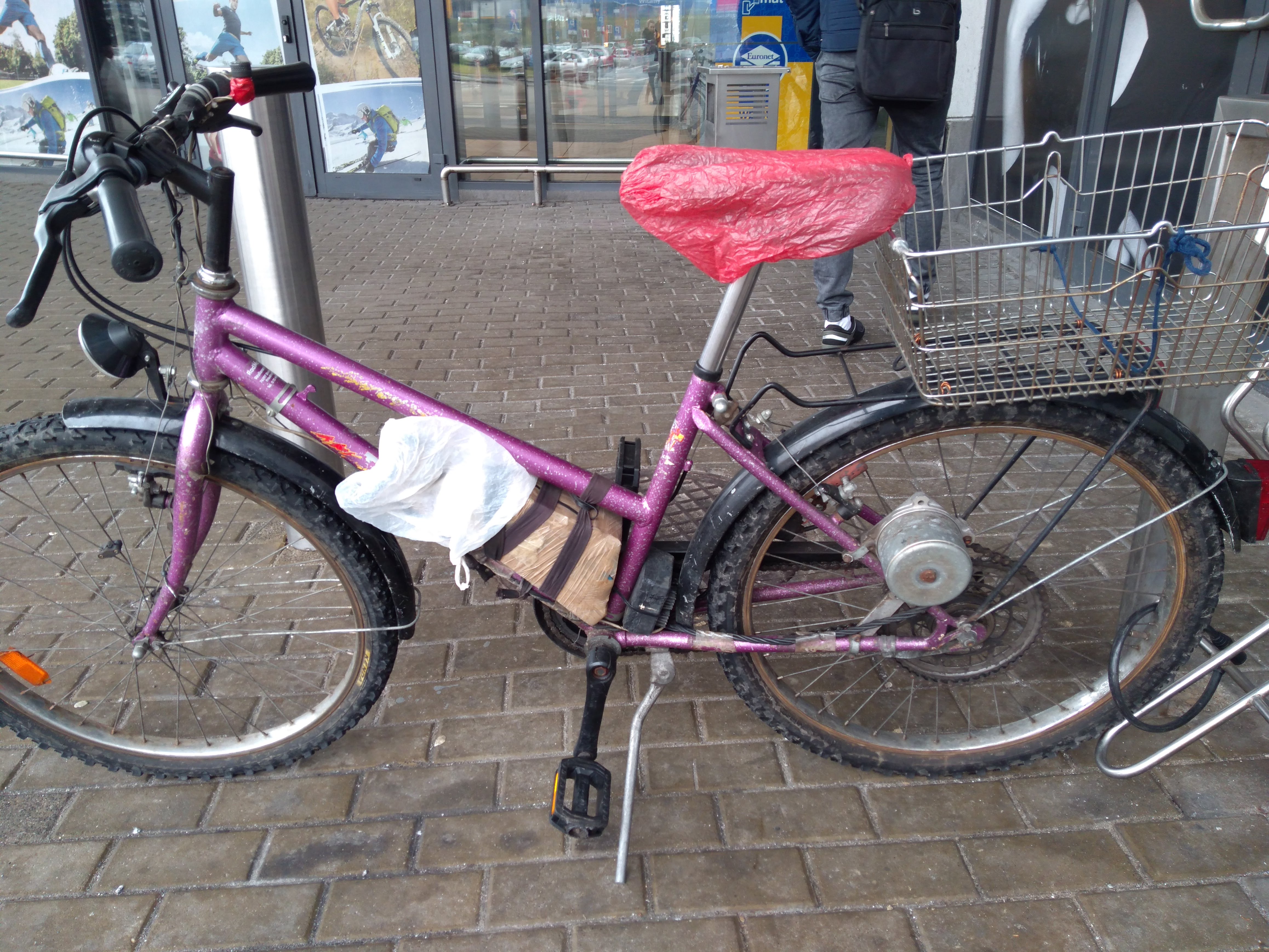

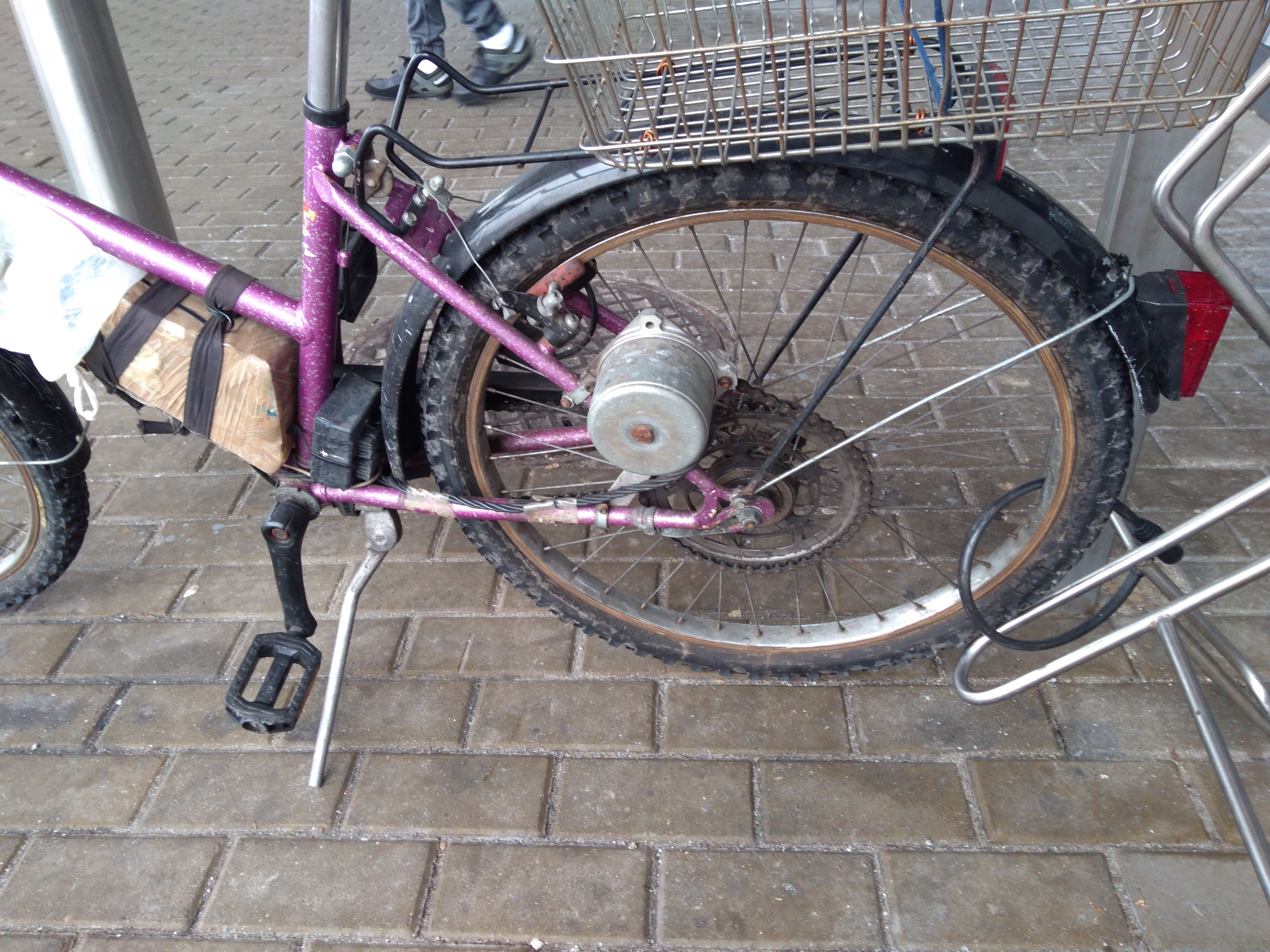

Jacyś pewnie i jeżdżą na sprzętach za 10tys, tylko to jest kropla w ogóle rowerzystów miejskich. Jeżdżę regularnie mocno ruchliwymi ścieżkami i sprzętów powyżej 3-4tys jest co kot napłakal, natomiast sprzęty poniżej 1000zł widuje się bardzo regularnie.
Tak myślę, że ten e-bike to chyba z tego najniższego przedziału cenowego :wink: :icon_mrgreen:

Koszt łatwo policzyć. Zapięcie 10% wartości roweru zatem widoczne zapięcie x 10. Ale podziwiam zmysł do majsterkowania.
