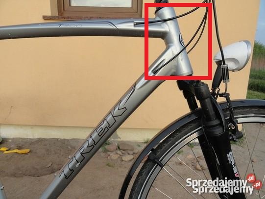

Zakładając sakwy na przód bidony mógłbym przenieść za lampę przednią na przód ramy pod kierownicę w miejsce gdzie jest logo firmy rowerowej. 2 litrowe bidony są wysokie, na kierownicy jest mało miejsca i chyba za ciężkie aby je tam łapać, czy zwykłe koszyki da radę przymocować trytytkami do ramy gdzie logo producenta?
Możecie zaproponować jakiś sposób na ich tam mocowanie czy tylko pozostaje uszycie saszetki na bidony?
Opaski ślimakowe,jak do zaciskania węży gumowych. Zefal nawet przedni bagaznik na tym mocuje.

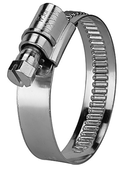

Opaski ślimakowe aluminiowe są mocniejsze od zipów (trytytek)?  Tego typu jak poniżej? Co podłożyć pod nie aby nie uszkodzić lakieru ramy? Guma z dętki? Coś innego lepszego?
  • Wiadomości: 7545
Są zdecydowanie mocniejsze. One są stalowe. Nie spotykałem się z aluminiowymi. Podłożyć możesz co chcesz, np. gumę z dętki ok.
warto zainwestować w opaski z nierdzewki (A2), co by nie robić zacieków na ramie po deszczu
