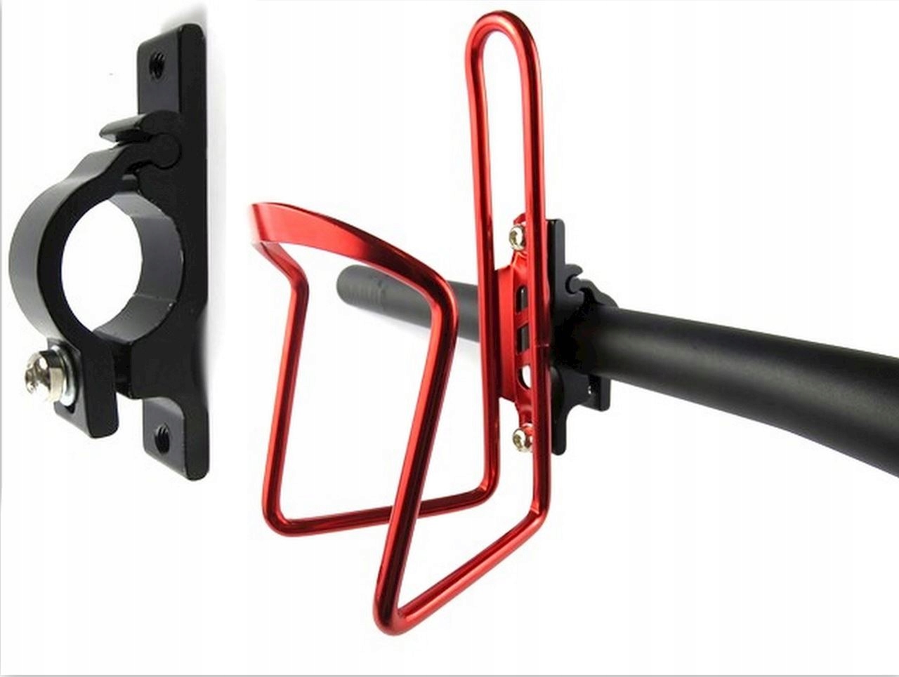

Czy chodzi o takie rozwiązanie które znalazłem po tym jak napisałeś jak to działa i jest mocowane? 2 takie sztuki na kierownicy? Planuję w koszykach dać butelki z coca-coli 1.25L które podobno mieszczą się bardzo dobrze plus zakrętki ze smoczkami z klipsem. Wyglądają naprawdę fajnie.
https://allegro.pl/koszyk-bidonu-kross-izzybar-legrand-na-kierownice-i7453572034.html

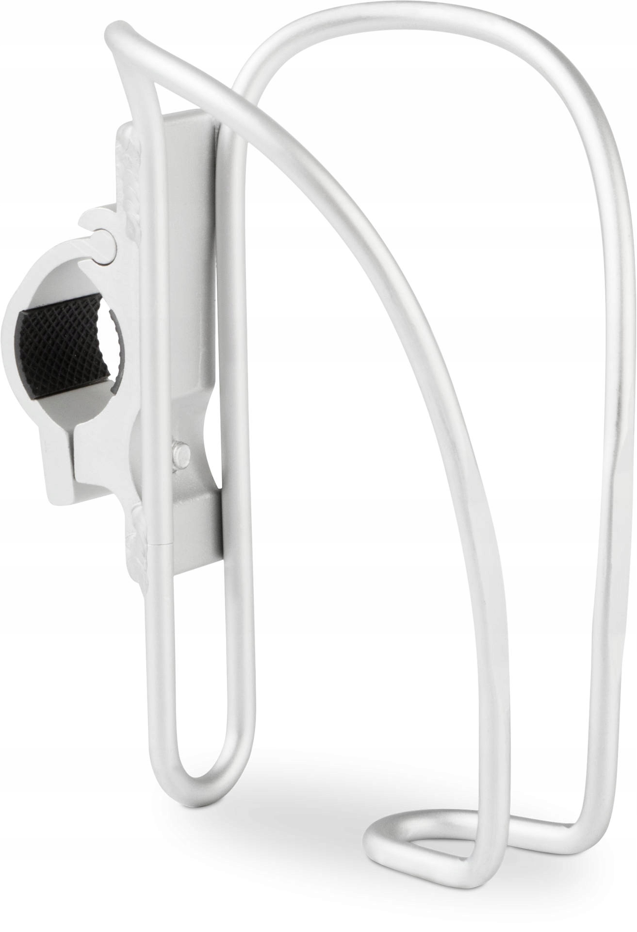

Czy może taki adapter: https://allegro.pl/uchwyt-koszyka-bidonu-na-kierownice-kw318-02-alu-i7021672920.html

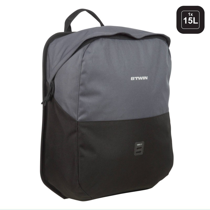

Co do sakw z decathlonu chodziło Ci o takie? 40 PLN/sztuka: https://www.decathlon.pl/sakwa-miejska-100-15-l-id_8388005.html Nie są za małe, tylko 15L. Te poprzednie większe 20litrowe i większym dociążeniu ale chyba gorzej wykonane i słabsze haki.

Sakwy, to chodziło mi o tą serię
https://www.decathlon.pl/sakwa-500-20-l-wodoodporna-id_8355657.html
