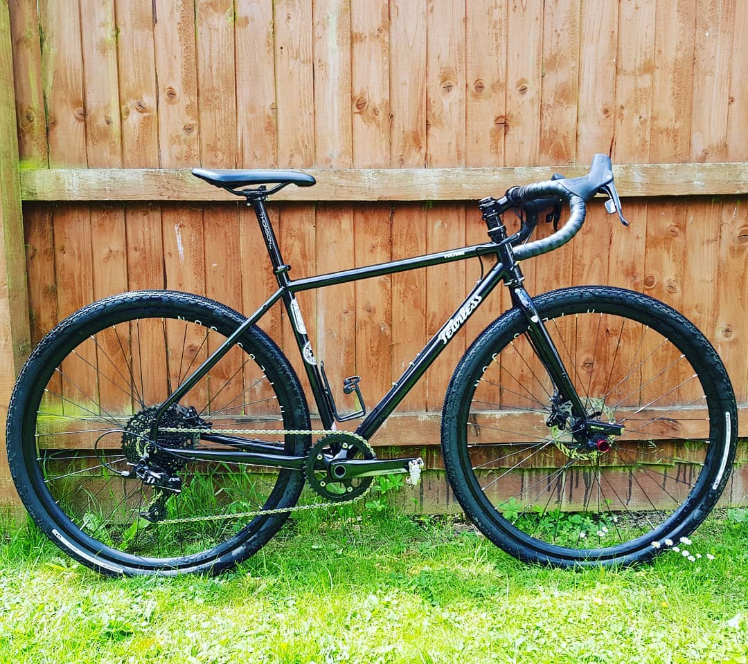

foto dla atencji, na tej ramie składam swój rower.

A rower na zdjęciu to?
