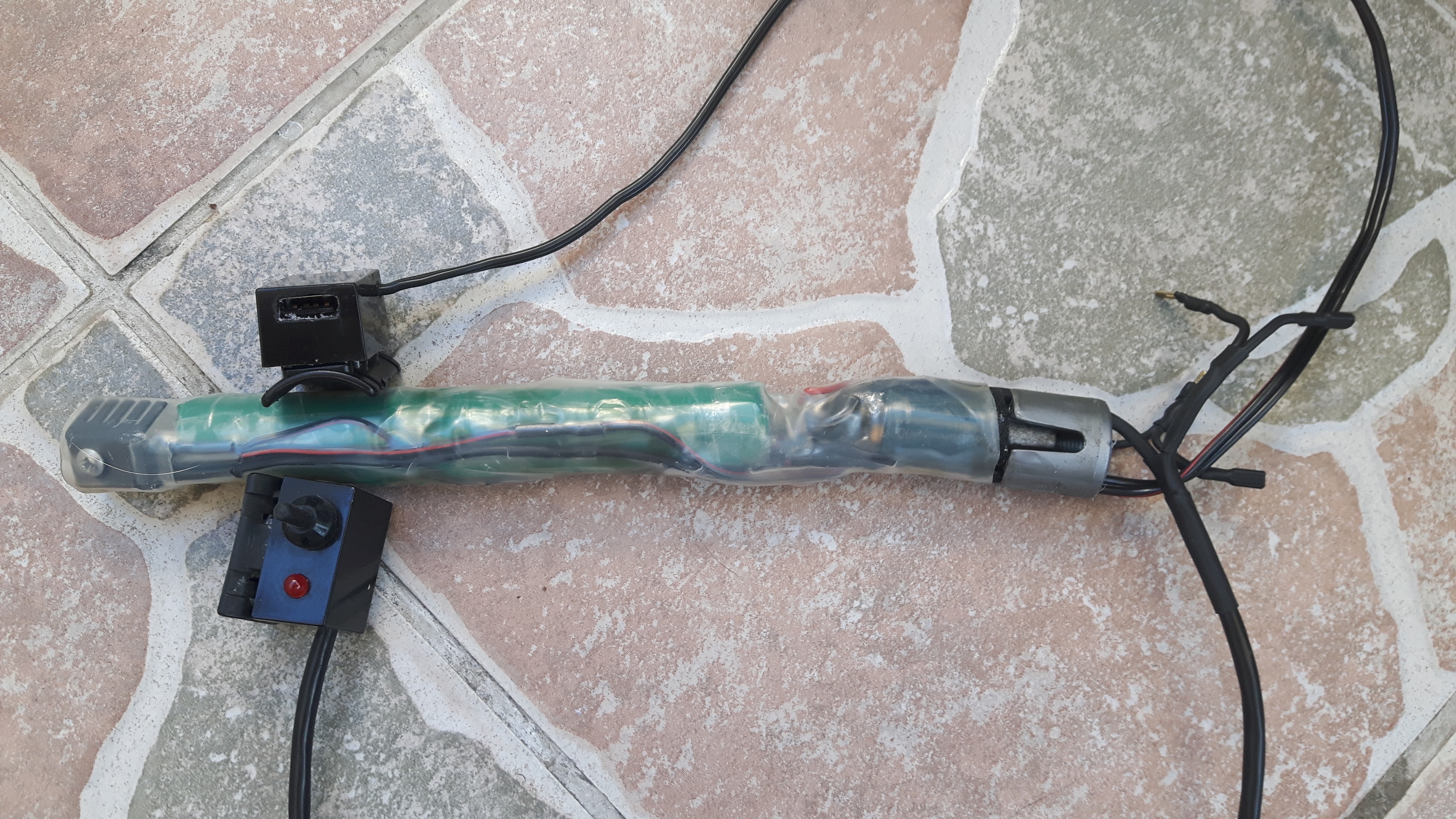

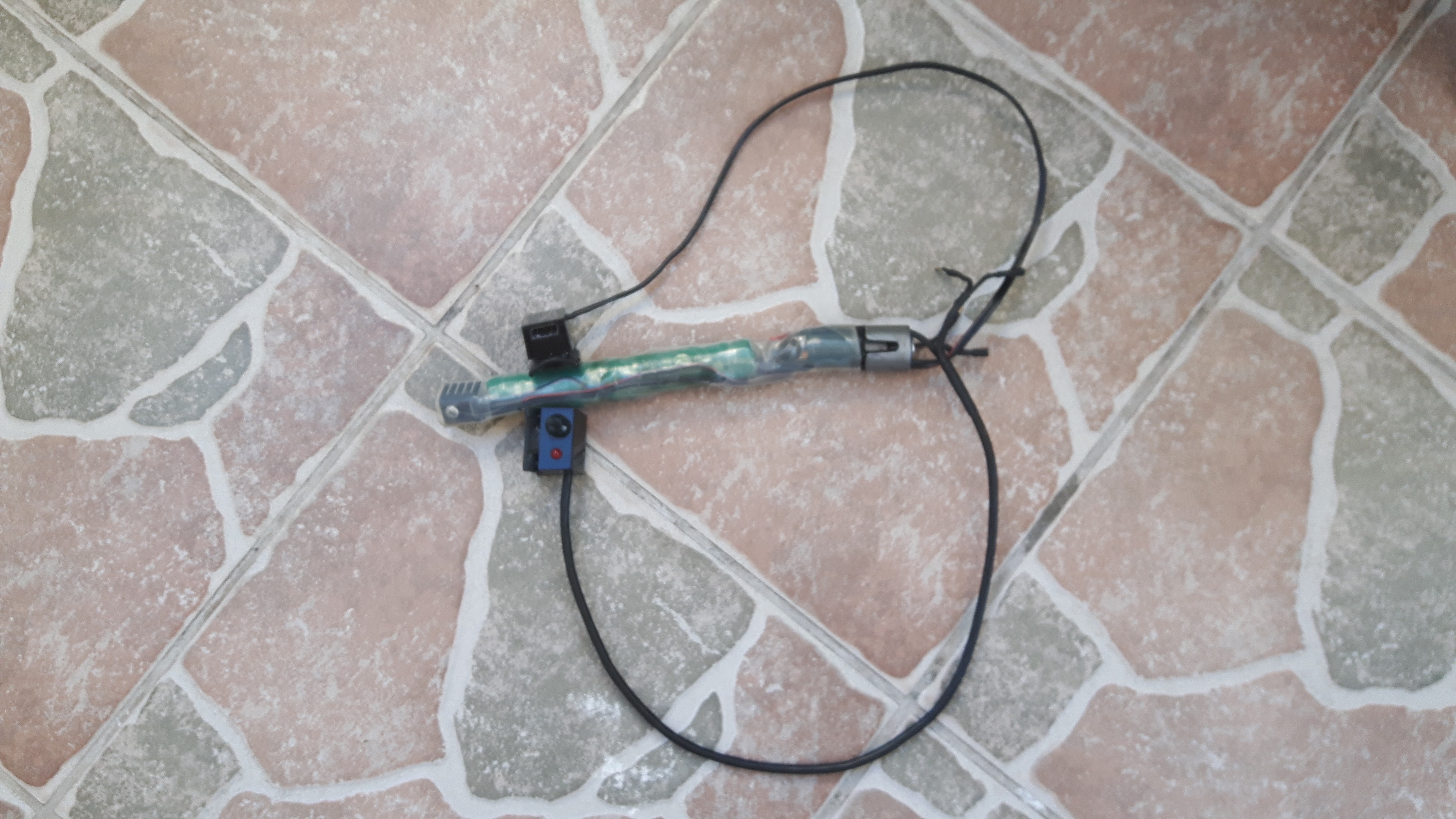

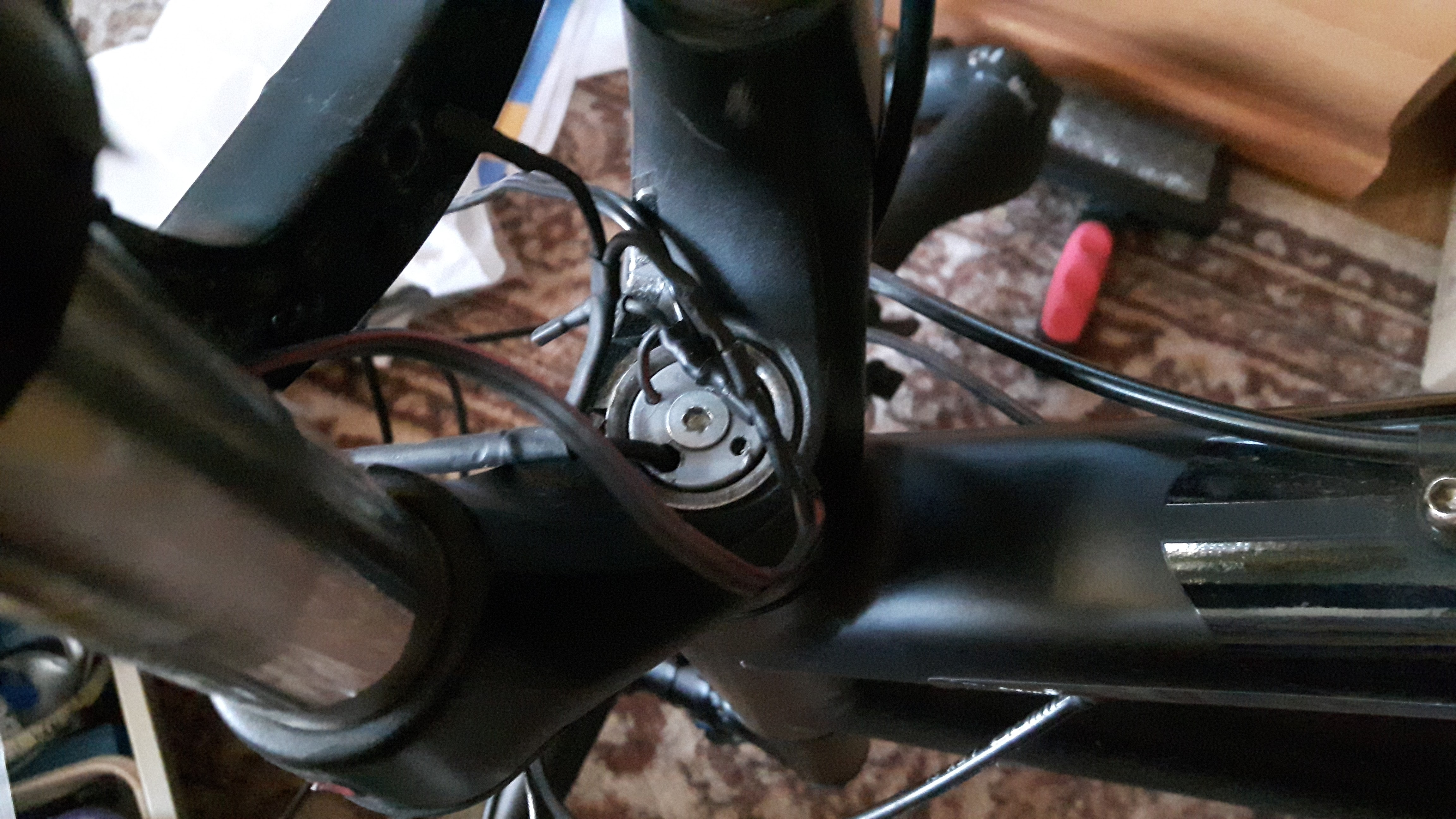

Ja kiedyś zrobiłem taki wynalazek do ładowania z dynama:
Przełącznik światło/off/ładowanie
widok od dołu:
