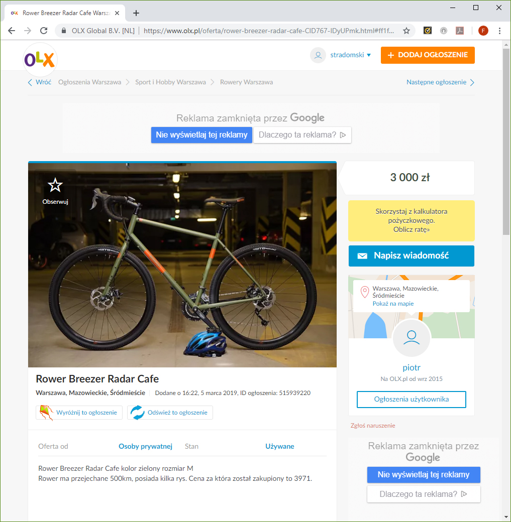

Właśnie dostałem cynk od znajomego z forum, że na jednym z portali znajduje się oferta sprzedaży roweru Breezer Radar Expert, jako zdjęcie jest pokazane moje prywatne zdjęcie, na którego użycie nie wyraziłem zgody (nic nawet o tym nie wiedziałem).
Sprawa została już zgłoszona w kategorii oszustwo na OLX, jakby ktoś z Was widział to ogłoszenie to przestrzegam, że jest podejrzane.
Na wypadek gdyby w między czasie link https://www.olx.pl/oferta/rower-breezer-radar-cafe-CID767-IDyUPmk.html#ff1ff4ac4d przestał funkcjonować przedstawiam print screen:

Czyli jednak nie sprzedajesz breezera:)
ogladajac to ogłoszenie , byłem pewien że gdzieś widziałem ten rower , nie myliłem się 😀
Ps. Felek zobacz czy masz rower w garażu ☺️

Mój rower teraz to już inaczej wygląda, błotniki, bagażnik na przód i tył, inne opony, koszyki na bidony:)
Sprawdziłem przed chwilą i ogłoszenie jest już nieaktualne, szybko zareagowali.
