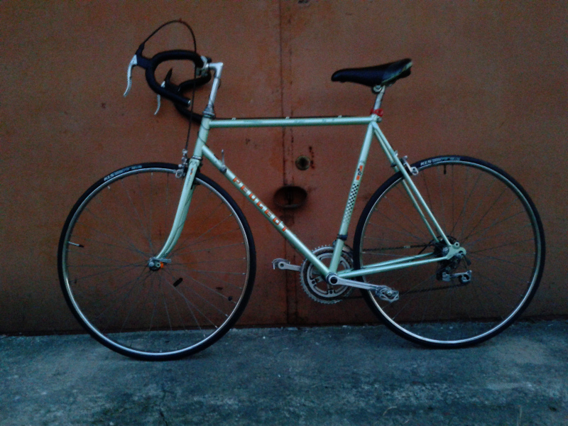

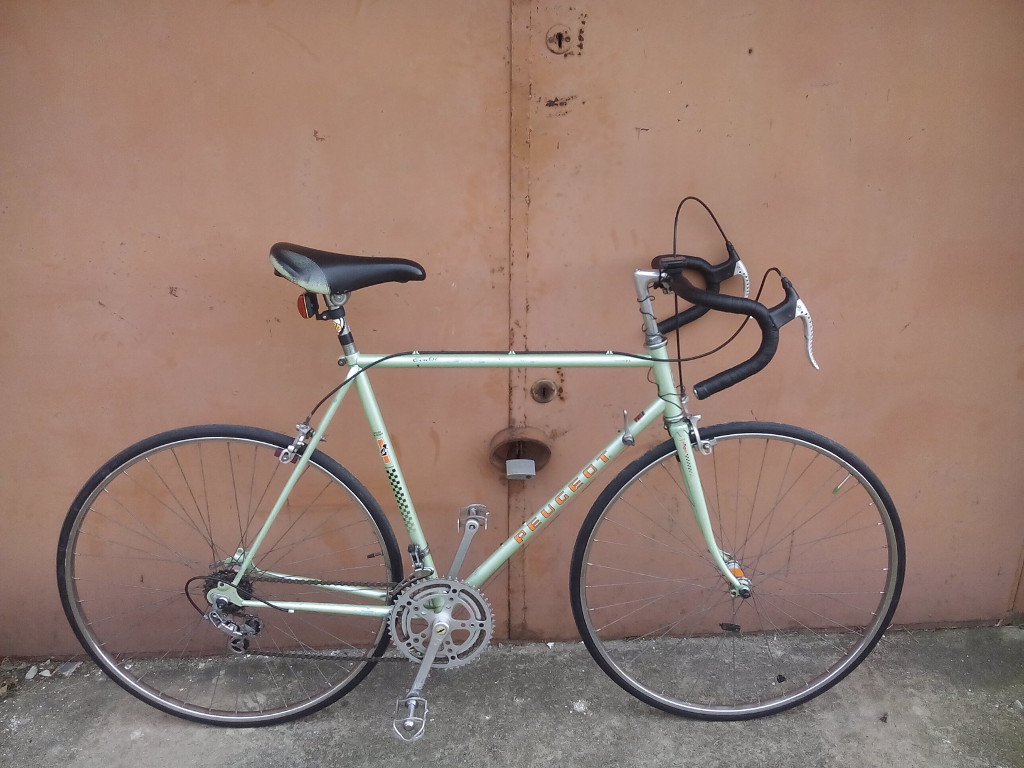

Witam.
Rower zakupiony 3 lata temu do renowacji, okazało się, że stan roweru jest faktycznie fabryczny ponieważ od kupna we Francji przestał w garażu. Oryginalne opony bez śladów zużycia wymieniłem na nowe, stare lekko stwardniały i poparciały na bokach. Wymieniłem fabryczne smary w piastach, sterach i suporcie, które nie miały nawet minimalnego luzu. Wadą były delikatne odpryski lakieru od przestawiania go w garażu i opierania o szorstkie rzeczy.
W planie mam zakup średniej lub dużej torby podsiodłowej i zakup lub samodzielne wykonanie przedniego, niewielkiego bagażnika do montażu sakw i ewentualnego wożenia plecaka.
Do tego szersze opony (32c) żeby poprawić komfort i zminimalizować ryzyko kapcia, tak jak przy obecnych 23C. Myślę też nad koszykami do bidonów montowanych przy kierownicy.
Ogólnie celem jest droga w kierunku wyprawowego gravela. Fotki mam stare, wykonane zaraz po zmianie opon, umyciu i nawinięciu owijki.
I przymiarki opon żeby sprawdzić jakie wejdą maksymalnie.

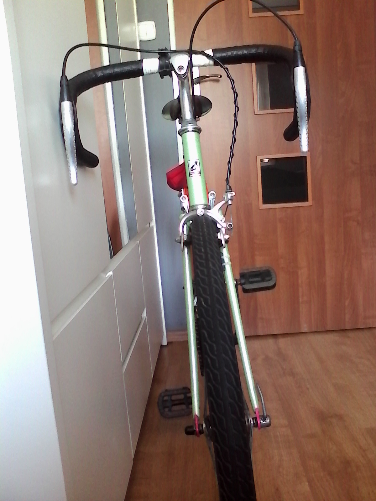

Masz fajny rower gotowy na l'Eroice. Nie uwspółcześniaj go nowym osprzętem. Zdemontuj te plastikowe pedały, na oryginalnych wygląda dużo lepiej.
Odp: Klasyczny Peugeot
« 1 Gru 2017, 16:08 »
Fajny i ładny rower, żal go przerabiać (z nowymi częściami wyjdzie "pokrak" ;) ) Ten mostek to fabrycznie był taki "do nieba"?

Super, że się podoba, faktycznie szkoda go przerabiać na siłe. Ogólnie wszystko pozostanie seryjne, jedynie wrzucę trochę szersze kapcie bo zbyt gruby jestem na obecne, korby i pedały musiałem wstawić inne ponieważ przy serwisie suportu nikomu nie udało się ściągnąć prawej korby, w grę wchodziło tylko cięcie. Nie przystałem na to, użyłem wielkiego ściągacza do łożysk i puściło. Niestety po tym zabiegu duży blat wymaga centrowania, a jest zintegrowany z ramieniem. Szukam speca, który to zrobi, do tego czasu rower musi być mobilny na obecnym zestawie. Zamiast bagażnika myślę też nad torbami na kierownicę i pod siodło w klasycznym stylu.

Fajny! Jaki to rocznik? Ja też jeżdżę na starociach (chociaż terenowych) i jest całkiem ok.
Sylwetkę psuje za wysoko wysunięty mostek (nie widziałem tak długich - przedłużenie we własnym zakresie?), ale reszta spoko. Oczywiście poza wspomnianymi pedałami - te do wywalenia.
Jak przeczytałem o wyprawówce, to miałem watpliwości, bo to mi jakoś nie pasuje do tego roweru. Ale jakaś lekka, bikepackingowa "łikendówka" z torebkami uszytymi w stylu pasującym do roweru - bardzo by mi się chyba podobało. Tyle tylko, że trzeba unikać wspólczesnych produktów, czyli zrobić samemu albo komuś za zrobienie zapłacić.
Głosowałbym za utrzymaniem stylu i jak największej ilości oryginalnych (albo równoważnych) gratów.
Co to za purpura/róż na hakach widła?

80-81 rok prawdopodobnie. Przez zimę powoli osprzęt ogarnę, oddam do prostowania oryginalną korbę. Chyba tak zostanie, z torbami do bikepackingu, a maszynę do szycia mam, kwestia poćwiczenia. Co do mostka, jest wsunięty do samego końca, więcej nie wejdzie bo się blokuje o tulejkę wewnątrz rury(na samym dole). Jest on zwyczajnie taki długaśny, z takim kupiłem (na fotce z owijką jest wciśnięty do samego końca).
Ten gustowny róż to lakier do paznokci (pożyczony oczywiście). Jest tam z dwóch powodów - odpryski lakieru na hakach, które zaczeły rdzewieć, a drugi powód, to, że zmyję go zmywaczem bez uszczerbku dla fabrycznego lakieru:)

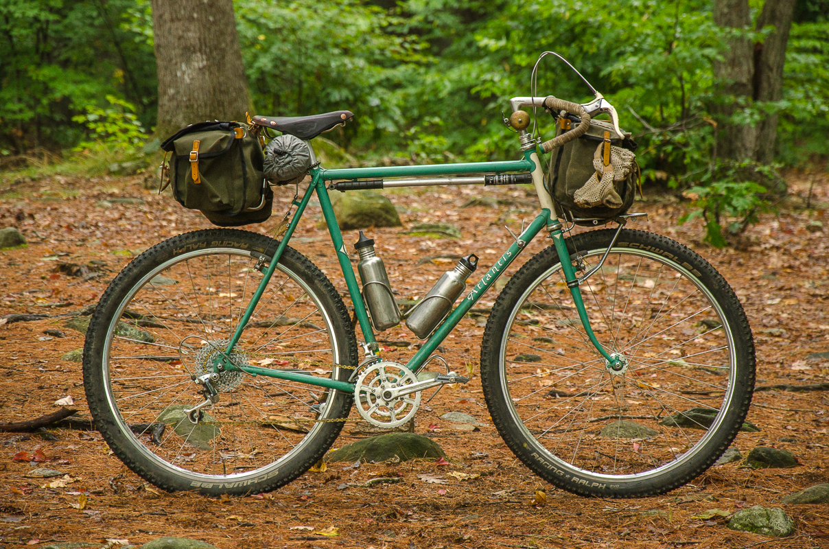

No właśnie... '80/81 - to chyba brezent i skórzane paski i wzmocnienia, jeśli chodzi o torby. Coś takiego jak na drugiej fotce.
Zajrzyj tutaj:
https://www.podrozerowerowe.info/index.php?topic=16701.45
Może coś podejrzysz, może worek_foliowy coś podpowie, może chciałby coś uszyć.
Szczerze mówiąc, to uważam, że powinien wziąć pod uwagę takie potrzeby klientów (bo jest ich niemało) i stworzyć linię "vintage".
Aha, te rowey pokazane na końcu mają ważną cechę - mają wspawane/wlutowane piwoty pod "kanty". U Ciebie hamulce szosowe są pewnym ograniczeniem i trzeba o tym chyba pamiętać.
