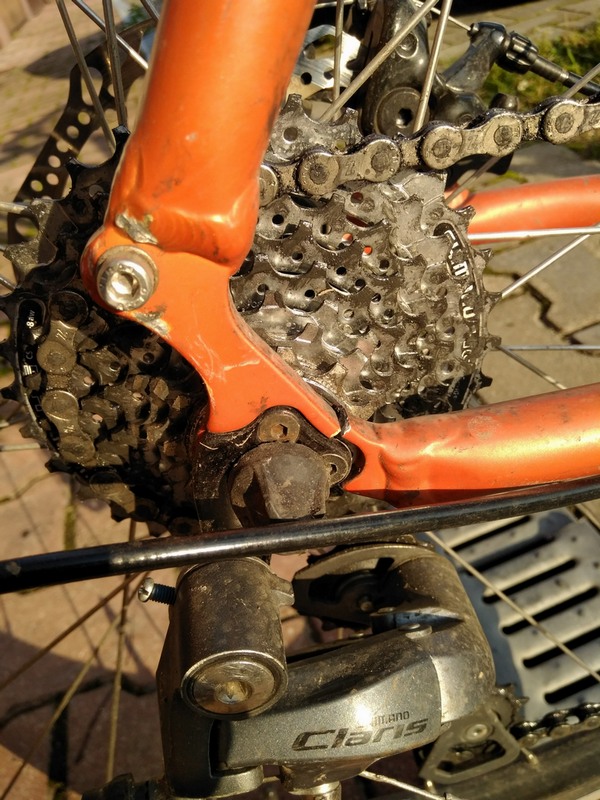

Ostatnio strzeliła mi rama w Konie Rove AL.
Rama ma dożywotnią gwarancję, która została uznana.

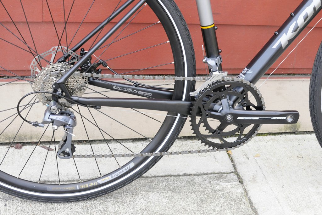

Mam do wyboru brać taką samą aluminiową, albo dopłacić 450 zł i dostać stalową. (Obie z rocznika 2017 r., ale różnica w stosunku do 2016 jest tylko w malowaniu).
Pęknięcie jest moim zdaniem niepokojące w tym sensie, że wystąpiło w miejscu o małym przekroju, a zatem niewielkiej wytrzymałości. Coś jakby kątownik, płyta z alu z zagłębieniem na hak. Moim zdaniem - błąd konstrukcyjny. Rama po wymianie (także na stalową) nadal będzie miała dożywotnią gwarancję, ale waham się, czy warto dopłacać. W teorii stal będzie mocniejsza, ale w teorii aluminium też nie powinno tak pęknąć. W dłuższej perspektywie czasu wydatek 450 zł nie jest powalający, ale trzeba przyznać, że ta stalowa rama to nie jest żaden Reynolds itp. (generyczna nazwa: Kona Cromoly Butted).
Poniżej wklejam zdjęcie uszkodzenia, wystąpiło ono przy podjeździe pod wiadukt. Nieco dokręciłem, najwyraźniej. Przyjmuję, że to albo ukryta wada wykonania (bąbelek albo coś w tym rodzaju), albo niepokojąco szybko występujące zmęczenie materiału 5.000 km - serio???  :(
Interesuje mnie Wasza opinia o tym w jakim wariancie dokonywać wymiany.
Swoją drogą w rocznikach 2016 i 2017 rama stalowa i alu mają taką sama konstrukcję, ale w roczniku 2018, przy  okazji mocnej rewizji i rozszerzenia tego segmentu oferty, zmienili także konstrukcję ramy Rove ST.
Niezależnie od reklamacji uszkodzoną ramę mam zamiar naprawić do znanego mi producenta ram, raczej z wymianą całego tego fragmentu na budzący większe zaufanie.

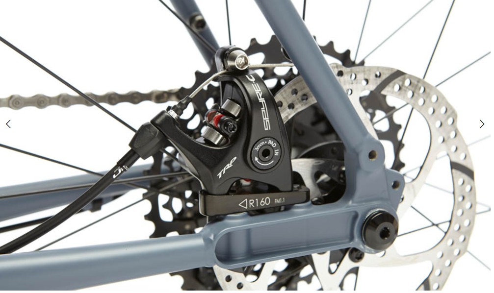

Moim zdaniem dwie śruby mocujące hak to raczej błąd konstrukcyjny.  Takie problemy się nie dzieją w rowerach budżetowych.
Raczej bym brał stal, w sumie wymienny hak w stalówce nie jest konieczny. Stały hak nie łatwo wygiąć/połamać. Wiem bo sobie.

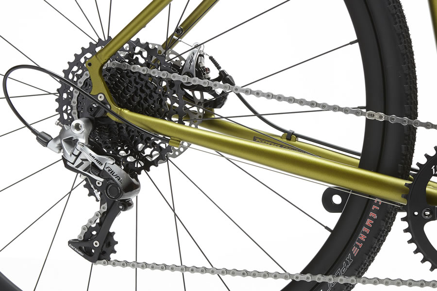

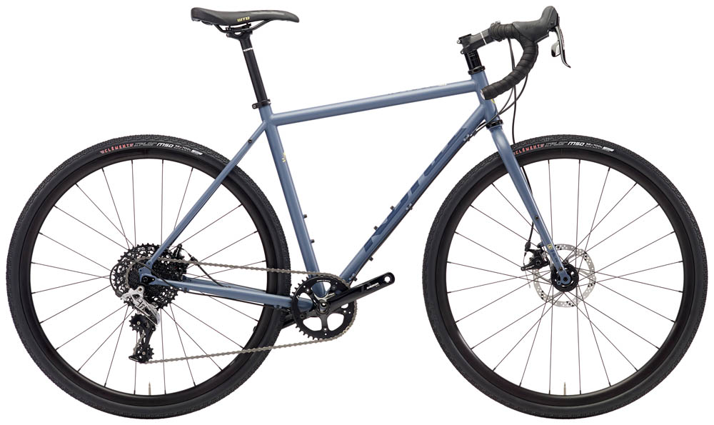

Wersja stalowa też ma chyba wymienny hak. Kształt i proporcje wyglądają bardzo podobnie jak w wersji AL, tylko rurki trójkąta są głębiej wspawane, bo mają większe przekroje (spaw dochodzi prawie do mocowania bagażnika, a w wersji ST jest odrobinę dalej).

W stalówce też jest wymienny. Taka sama konstrukcja, ten sam hak.
Co interesujące znalazłem zdjęcia Rove AL 2017 - i tu jednak pewna różnica jest. Wcześniej nie zauważyłem. Co by wskazywało, że jednak wyciągają wnioski...
Stalowa 2018 wygląda już zupełnie inaczej, wprowadzona została sztywna oś.

Ładna ta stalowa rama. Szkoda, że nie ma taperowanej główki jak model Rove Ltd zbudowany z rurek Reynoldsa (który niestety zrobili pod koła 27,5 cala). Ja wymieniałbym ramę na stalową, nawet jeśli byłaby trochę cięższa od duraluminiowej. Kona - jak większość innych producentów - nie podaje wagi ani swoich ram, ani rowerów. A to byłaby ciekawa informacja, skoro w opisie ram jest tylko "butted". Bo ramy "double butted", czy "triple butted" są niewątpliwie lżejsze a równie wytrzymałe.
