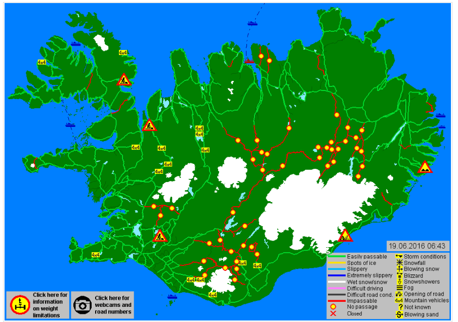

Jest duża szansa, że otworzą F35 - w zeszłym roku o tej porze była otwarta:

Gdzie można zobaczyć zaktualizowaną zieloną mapę?
Czy te żółte kropy to są nieprzejezdne brody?

Przecież masz link w poście wyżej :)
Tu po angielsku: http://www.road.is/travel-info/road-conditions-and-weather/entire-iceland-road-conditions-map/
