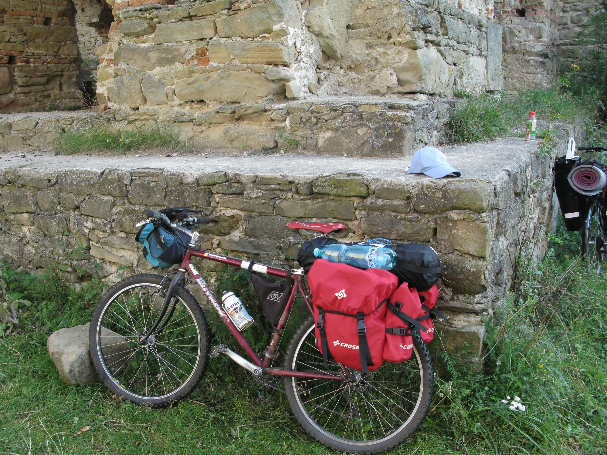

To nie będą jakieś super rowery, ale czy takie da się kupić do 2000 zł i czy takie "super" są im potrzebne? Ja mam górala na takiej taniej ramie, jeździłem na nim trochę z sakwami, trochę w terenie, teraz służy jako mieszczuch i ma przebieg 43 tysiące km.
Tylko widelec trzeba by dobrać odpowiednio długi, bo te ramy są projektowane raczej pod amortyzatory. Do tego proste i solidne rozwiązania, napęd na poziomie Alivio, koła bardziej wytrzymałe, najlepiej na 36 szprychach no i opony, tu warto poświęcić więcej czasu i pieniędzy. Samo składanie wymaga trochę pracy, narzędzi (pewnie forumowicze mogą pożyczyć), ale potem jak się coś zepsuje to łatwiej będzie naprawić.
A jak będą mieli wątpliwości czy takie rowery (i oni) dadzą radę, to podeślij im kilka zdjęć z domowej galerii w stylu: :)
