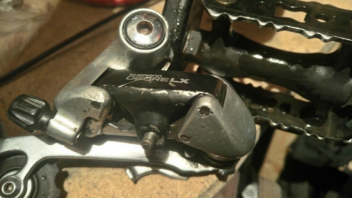

Przy demontażu przerzutki ze starego roweru musiałem zgubić element przerzutki, bo najwyraźniej czegoś tu brakuje:
Ktoś mi podpowie, co zgubiłem? Jak wygląda element mocujący linkę? Skąd go wziąć?
W ostateczności zastąpię nakrętką z podkładką...

Dwa elementy: nakrętka i blaszka (grubość 2mm ?), która utrzymywała linkę. Do zastąpienia czymś podobnym.

A głowę bym dał, że zastępując przerzutkę Acera tą właśnie, pozbyłem się konieczności wożenia kluczyka.
I że od tego momentu wszystko załatwiały mi już imbusy...
  • Wiadomości: 1893
Może podpasuje nakrętka na imbus w stylu takiej, która mocuje klocek w hamulcach V-brake?
Spoko. Daj taki układ. Podkładka "zębata" + nakrętka + podkładka + podkładka. A to wszytko na śrubie imbusowej. Śruba wejdzie w gwint w korpusie. Nakrętka się zablokuje na podkładce zębatej. Pomiędzy podkładkami ściśniesz linkę. Oczywiście w ramach lotu na Marsa pierwszą podkładkę dasz większą i wygniesz jej krawędź na zewnątrz. Zewnętrzną podkładkę dasz mniejszą aby weszła pod to wygięcie. Rzeźbienie to podnieta.

właściwie to zrezygnuj z podkładki zębatej i nakrętki. Powinno dać radę na samych podkładkach. Możesz dać grubą lub dwie dla stabilności. Zyskasz 2 gramy na masie. Problem,czy się nie będzie obracać w czasie dociągania. Zatem "zębatą" od spodu.

Wygląda tak samo jak nakrętka od klocków do v-brake, tylko o rozmiar mniejsze.. Skąd wziąć? Połam jakąś przerzutkę.. :|

Mam gdzieś taką blaszkę.   Podjedziesz?

Poszedłem za radą Worka i znalazłem starą przerzutkę, w której była i nakrętka i blaszka.
Dzięki za pomoc. :)
P.S. Nakrętka od hamulca v-brake o jeden rozmiar za duża.
