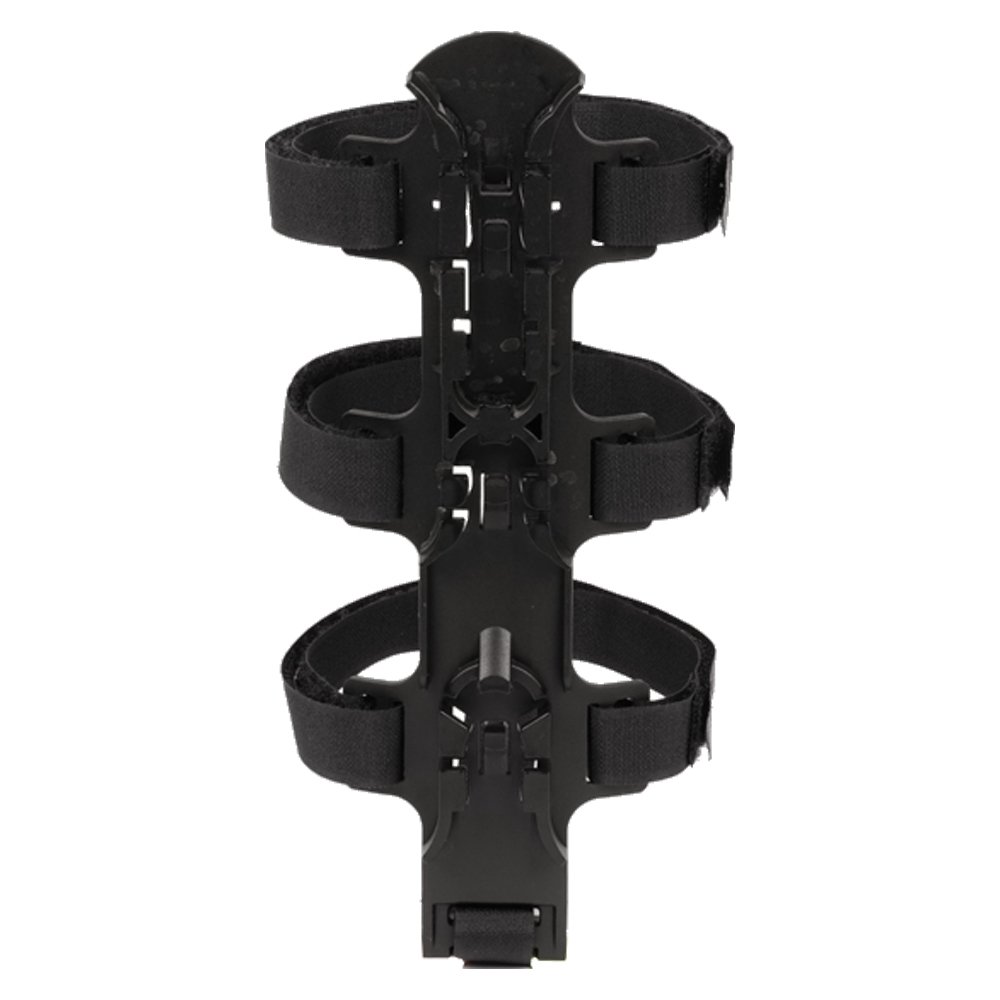

Gorilla Cage jest dużo cieńsze i lżejsze - ze wszystkim waży 80 g, a u mnie tyle ma sam wykrój z PW.
W ocenach na Amazonie ludzie narzekają na bardzo szybkie pękanie mocowania (wiadomo, piesze ten komu się psuje, zadowoleni milczą)
https://www.amazon.com/Dom-Gorilla-Cage-Packing-Adventure/dp/B01HESYA4W
Krytyczne jest moim zdaniem miejsce łączenia mocowania QR z płytą PW, tutaj opiera się cały ciężar i będą pojawiały się wszelkie szarpnięcia. W analogicznym miejscu pękała pierwsza wersja Salsa Anything Cage. Jeśli gdzieś się ma rozwalić, to właśnie tutaj i cała reszta zdaje się być wręcz marginalna.
