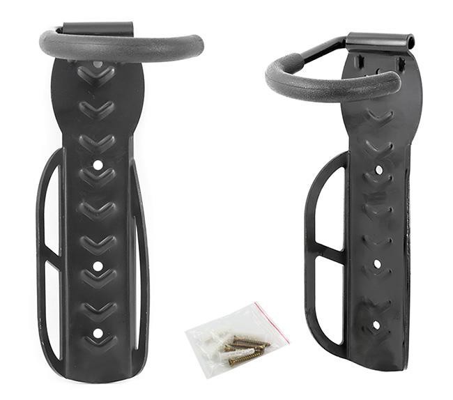

Znalazłem coś "podobnego" - hak do wieszania roweru na ścianie. Lekko rozgiąć boki, odczepić ten hak i .... nawet trzy otwory są:)
A poza tym - chyba ideałem byłby taki szybkoodłączny zestaw jak przednie sakwy w rowerze Trek 720.
