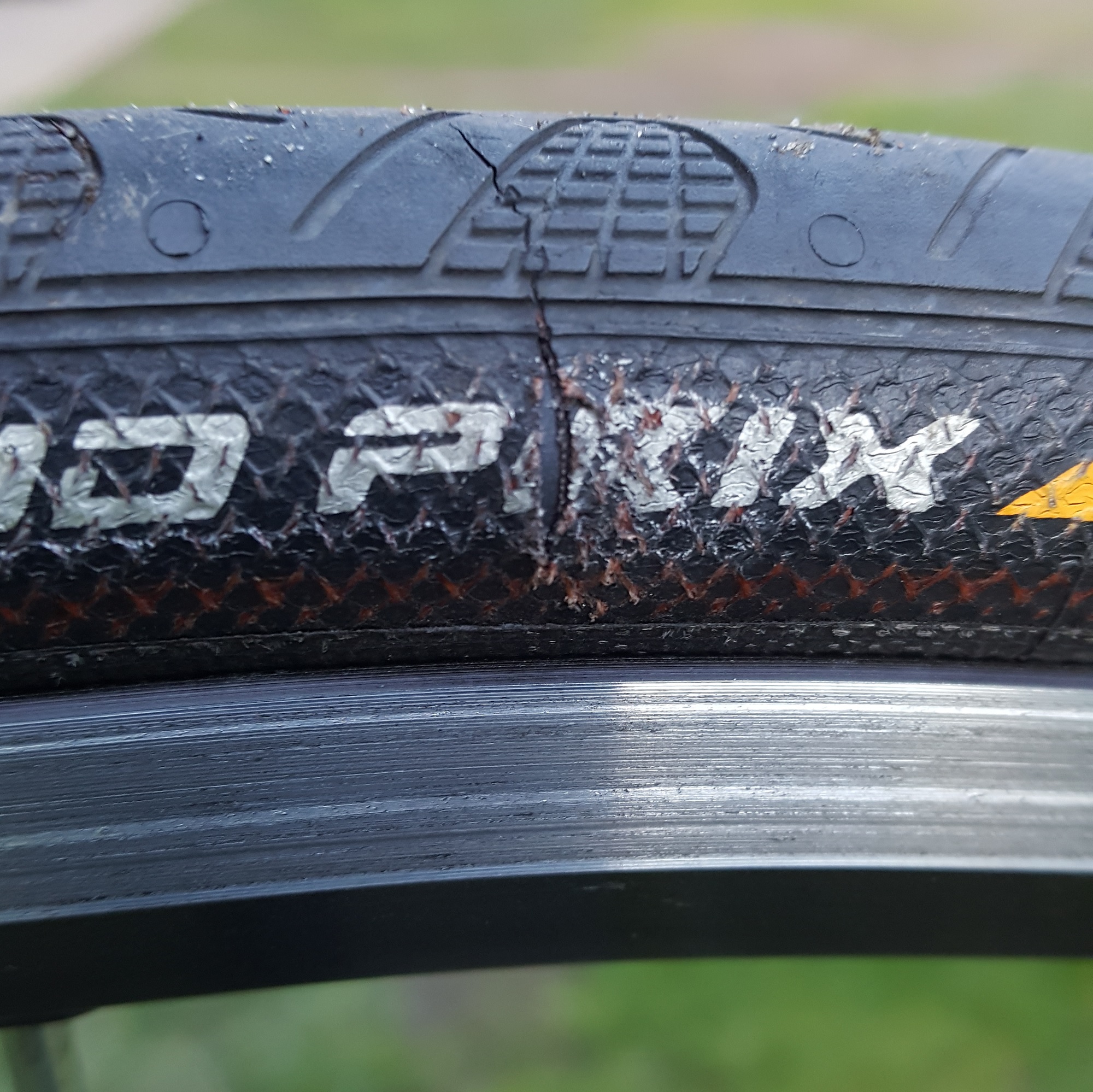

Wczoraj moja praktycznie nowa ( przebieg ok 2 tys. km) opona Conti GP 4 Season 25mm skończyła w taki oto sposób:
Nie czułem, żebym na coś najechał, sprawdzałem nawet miejsce gdzie to się stało, zero szkła czy kamieni. W dętce malutka dziurka (zdjęcie robione w domu po wymianie dętki), opona rozcięta prawie w połowie. Zastanawiam się czy możliwa jest wada materiałowa i samoistne pęknięcie? Myślicie, że jest sens podklejać, ewentualnie próbować reklamować?
  • Wiadomości: 2564
Odp: Wytrzymała opona na ultramaratony
« 14 Kwi 2017, 13:17 »
Reklamować!
Offline Mężczyzna Żubr
  • Wiadomości: 2588
  • Na forum od: 03.11.2010
« 14 Kwi 2017, 13:37 »
Moim zdaniem to się nadaję do reklamacji. Bezapelacyjnie. Po oponie widać że brak na niej zużycia, żadnych śladów, że to było szkło, coś ostrego nie ma, przy uszkodzeniu nie ma. Według mnie to się rozeszło pod wpływem nacisku dętki na oponę.
  • Wiadomości: 1893
« 14 Kwi 2017, 13:55 »
Na moje oko było tam jakieś mechaniczne uszkodzenie. Bok w miejscu rozcięcia/pęknięcia jest otarty. Wyraźnie widać naruszoną Dura Skin - tą warstwę z kratkowaną osnową.
Offline Mężczyzna Alek
  • Wiadomości: 2946
  • Miasto: Dublin
  • Na forum od: 28.02.2013
    • aleknowak.net
« 14 Kwi 2017, 14:15 »
To dla mnie efekt cięcia, nie ma szarpanych brzegów oplotu tak jak w przypadku przerwania.
Reklamacja nie przejdzie, ja bym podklejal oplotem z innej opony, butaprenem. Mam kilka takich łatek, no moze troszke mniejszych.
