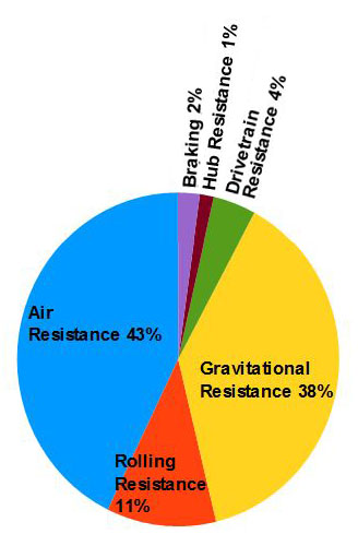

Tu widać co warto optymalizować, a co zwyczajnie olewać:
Źródło: https://ridefar.info/bike/cycling-speed/summary/

Ten wykres ma podstawową wadę - opory zależą od prędkości. Opory toczenia są proporcjonalne do prędkości, a opory powietrza do kwadratu. Zatem moc oporów powietrza zależy aż od 3 potęgi prędkości. Innymi słowy - gdy ktoś jedzie 40 km/h, jak Wilk  ;), to opory toczenia może zaniedbać. Jeżeli jednak 100 kg gość z 30 kg sakwami toczy się na 20 kg rowerze 18 km/h  ;D - opory toczenia sa dla niego kluczowe.
Przy szybkiej jeżdzie wchodzi też w grę opór powietrza opony, obręczy i szprych - góra opony ma jednak prędkość 2 razy większą od rowerzysty - tutaj na oporach powietrza w okolicach 40 km/h zyskuje się znacznie więcej, niż traci na oporach toczenia węższej opony. Dziś  konsensus w tej kwestii to 25 mm, ja za swoich wyścigowych czasów jeździłem na szytkach 20 - 21 mm pompowanych na 10 bar, a branża rowerowa na zachodzie raczej opierała marketingowy kit na redukcji masy.

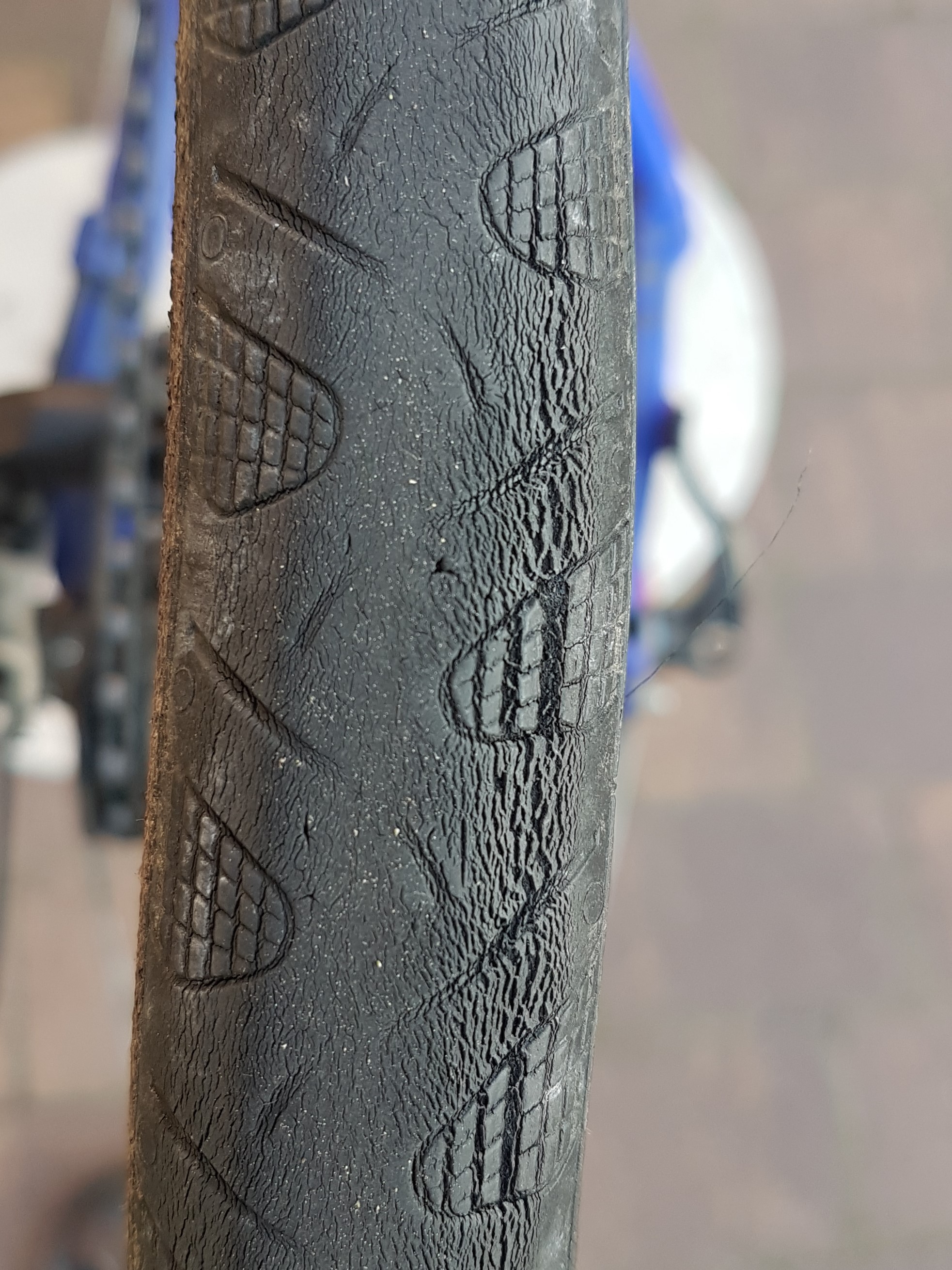

W tym wątku i w wątku o maratonie Trans Am Bike Race 2019 jest trochę narzekań na Continental Grand Prix 4-Season. To i ja się przyłączę. Po 8762km po powrocie z MP2019 zauważyłem, że tylna opona wygląda tak:

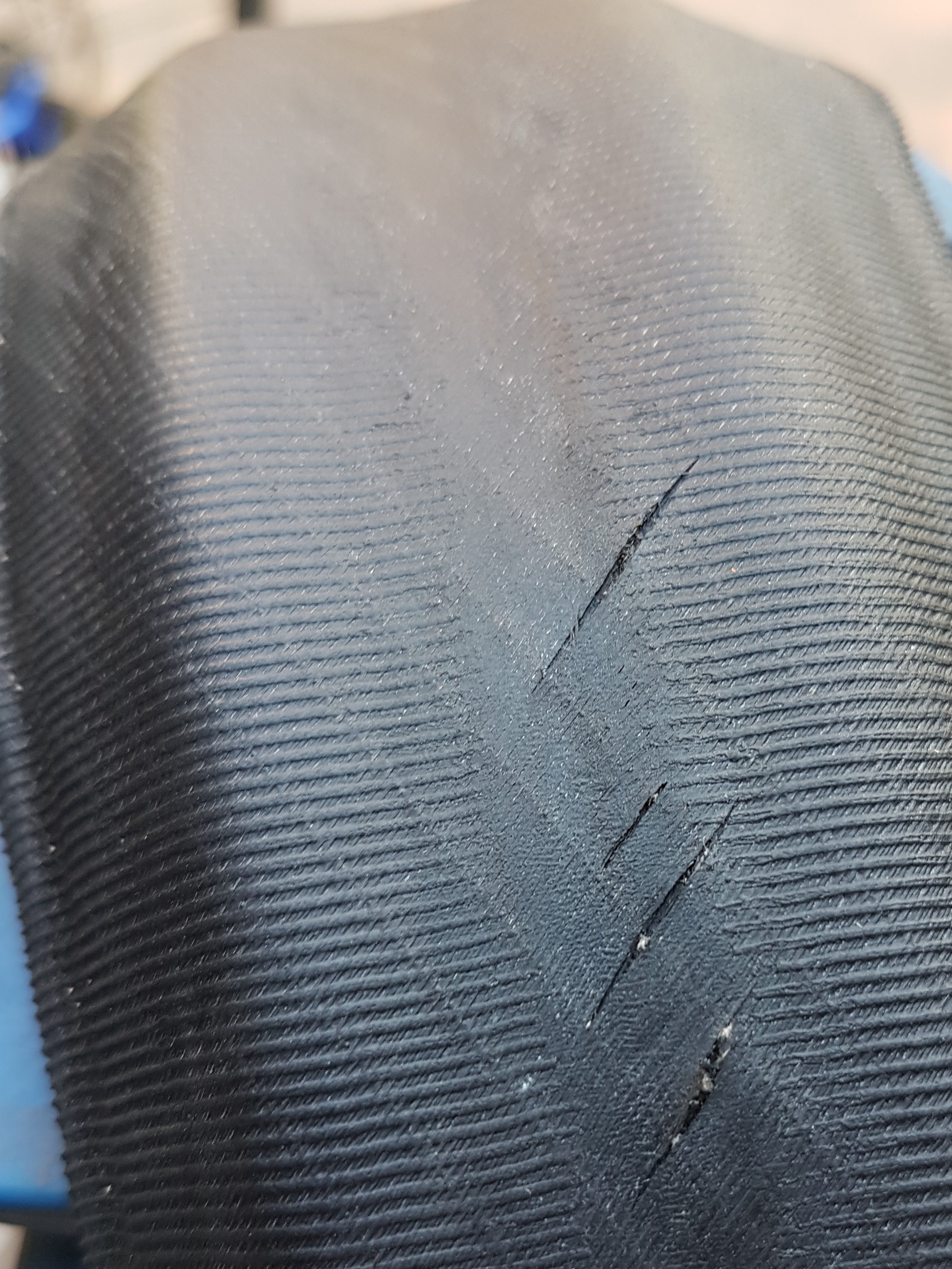

od wewnątrz:
Podczas maratonu sądziłem, że obręcz oberwała na dziurach a to jednak opona  :(

Jeździłem na Conti 4 Seasons ok. 150000 i nie wyglądały tak źle. łapały sporo nacięć z powodu zastosowania dość miękkej mieszanki, ale były nieprzebijalne. Jedyne dwa kapcie jakie złapałem na nich wydarzyły się przy -10 stopniach. Pewnie Vectran nie działa najlepiej w niskich temperaturach.
Opony ze zdjęcia wyglądaja bardzo źle, guma wygląda na mega starą? Być może producent zaczął używać innej, gorszej, mieszanki gumy. Sama jakość wykonania też pozostawia wiele do życzenia.

Kapci na tej oponie nie złapałem. Jeździłem przy ciśnieniu 6,5 do 7,5 bara. Może po zaliczeniu kolejnej dziury w drodze, może to ciśnienie dobite do 7,5 (Max. może być 8 ) a pewnie jak piszesz wiek gumy zrobił swoje. Kupiłem ją w polskim sklepie internetowym
