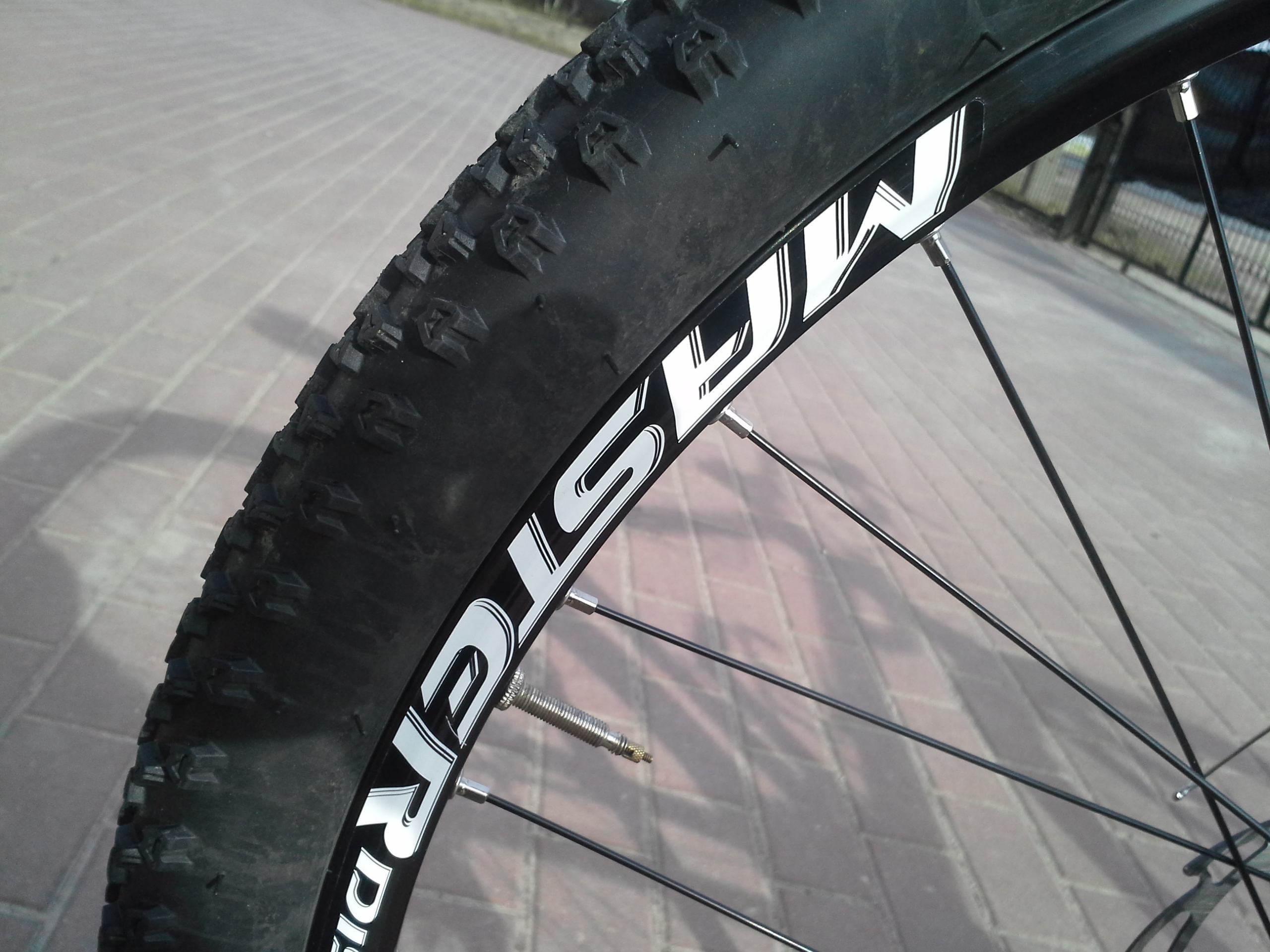

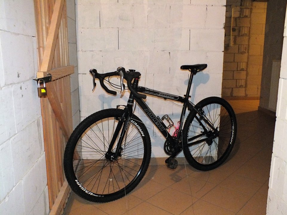

No to chyba teraz mi nikt nie powie, że nie mam gravela;)
Up-date
Ostatnia zmiana: 17 Mar 2017, 10:12 Księgowy
altharr
Użytkownik forum
Wiadomości: 661
Miasto: Łódź
Na forum od: 03.09.2013
Odp: rowery typu GRAVEL
17 Mar 2017, 10:05 »
Agresywny wygląd, bardzo fajnie wyszło, podoba mi się
Włod
Wiadomości: 759
Miasto: Warszawa
Na forum od: 04.04.2011
17 Mar 2017, 10:31 »
Obręcze pod tarcze na hamulcach szczękowych?

Tja, bo na razie włożył te koła tylko do zdjęcia:)

Cytat: Adrian S. w 17 Mar 2017, 11:43
Dokładnie;) Hamulce będa tarczowe - na razie tylko na foto rower ustawiony!
