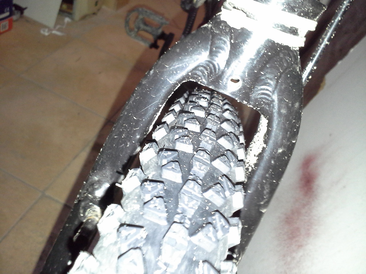

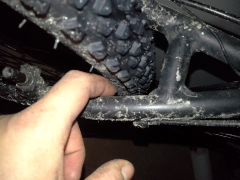

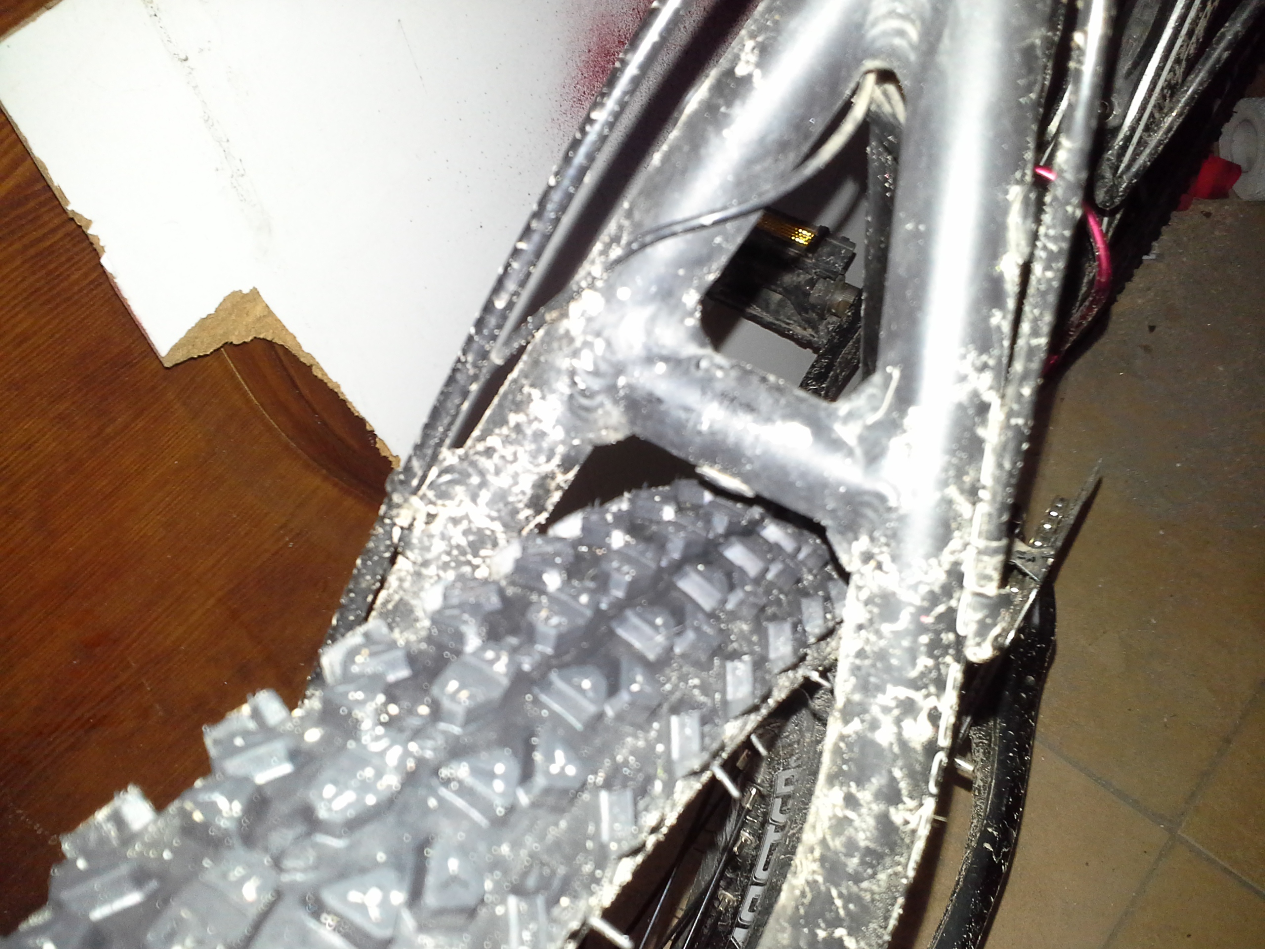

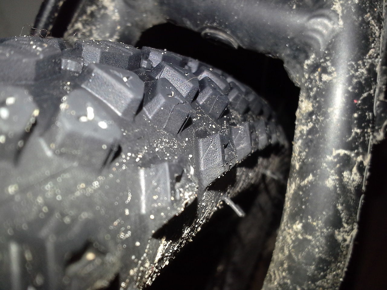

Jakbyś miał kiedyś chwilę czasu czy mógłbyś zmierzyć szerokość balonu tej opony i pokazać ile jest wolnego miejsca z tyłu między oponą a rurkami na dole? Opony mają różne faktyczne wymiary a niektórzy pisali o ramie Shannon, że z tyłu bezpiecznie wchodzi max 1.75 cala.
Twoje 2.1 natomiast zdecydowanie podnosi atrakcyjność tej ramy w moich oczach. Powtórzę się, ale bardzo zgrabny projekt Ci wyszedł.

Również dołączam się do powyższego pytania plus jak to się ma z widelcem.

« 23 Mar 2017, 10:24 »
Kilka fotek na szybko z piwnicy:
opony to sa gumy od Kross`a
Kross Connector:
https://team29er.pl/t29er/opony-i-detki/1705-nie-tylko-rowerykross-wprowadza-budetowe-opony-29

« 23 Mar 2017, 21:56 »
Dzięki! Z przodu jednak na styk ale ważne, ze Tobie pasuje.
