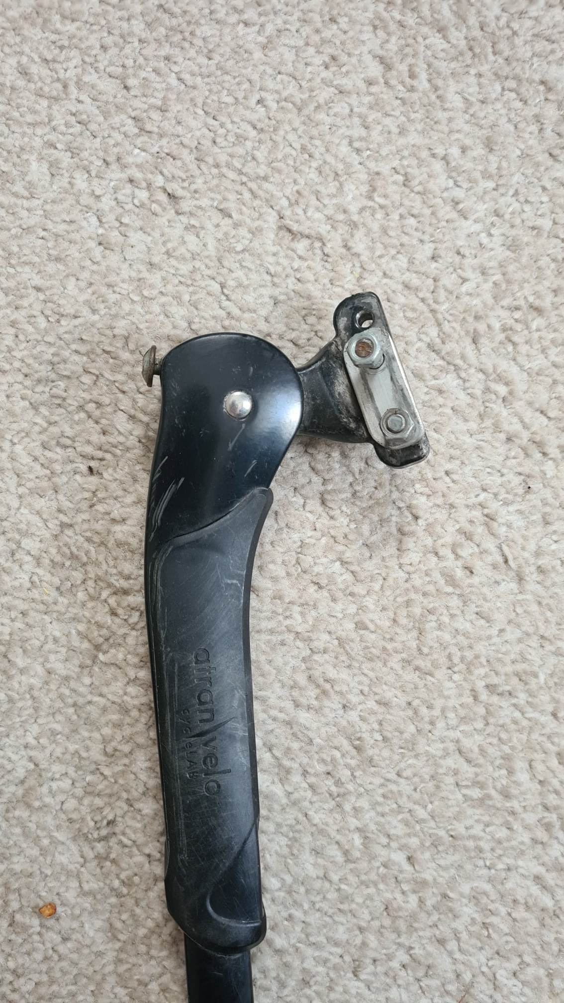

A jak ją zamocowałeś przy rowerze, bo Surly chyba nie ma specjalnej "blaszki" za suportem do mocowania nóżki?
Moja była zamocowana w końcu tylnego trójkąta. W tym podłużnym otworze. Mocowanie tak wygląda.
  • Wiadomości: 2354
Moja stopka to Ursus Kaiser 69 (https://www.ursus.it/products/kaiser) jestem z niej BARDZO zadowolony. Na pierwszej Islandii utrzymywała poza moim rowerem jeszcze 2 wszystkie objuczone sakwami na full.
Samoróbka wykorzystany został motylek od innej nóżki i trochę gumy docietej na kształt oraz zeszlifowana odpowiednio śruba.
Pierwsza wersja była moja a przy którymś tam przeglądzie kapitalnym Ogra serwisant troszeczkę ją ulepszył wymieniając na mocniejszy motylek.
