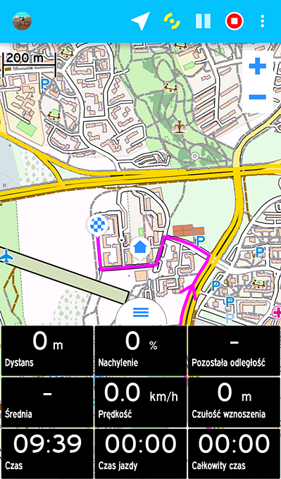

Dwa okienka z danymi to bardzo mało! Wyświetlacz nie jest wielki, fakt, ale może to kwestia ustawień ekranu? Możesz zrobić jakieś zrzuty? W bikeComputer wygląda to tak (na Samsung Galaxy S4) ...

A dwa okienka na ekranie mapy starczaja az nadto jak sie czlowiek przyzwyczai :)
