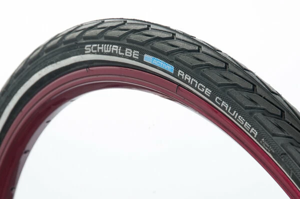

Zastanawiam się nad nowymi oponami na wyprawy rowerowe.
Do tej pory jeździłem na b'twin-owych land cruiresach - były takie sobie. Dosyć miękkie.
Teraz natknałem się na  Schwalbe Range Cruiser Reflex 26 x 1.75 (47-559) za 55pln.
Czy byście założyli takie pod sakwy?
Nie chcę całkiem gładkich bez bieżnika zakładać a te wydają mi się pewnym kompromisem pomiędzy przyczepnością a oporami toczenia.
No i cena dosyć atrakcyjna.

Pod sakwy polecamy Schwalbe z serii maraton.

Jak jeździsz dalej niż dookoła komina to zawsze warto patrzeć w stronę niezawodności. Niestety obecne Maratony to nie te opony co kiedyś ale wg mnie byłbyś nawet zadowolony z wersji podstawowej. Jak się uda to nawet ja kupisz niewiele drożej od tego Range Cruiser droższych modeli nie polecę, bo nie znam możliwości Twojego portfela ;).

Tak o tą mi chodziło. Niektórzy nie są zadowoleni z tych opon ale ja nie widzę przeciwwskazań do rozpoczęcia przygody z podróżami rowerowymi.

Ale te Schwalbe Range Cruiser'y to właśnie ze względu na słabą odporność na przebicia byście nie brali, czy też inne aspekty wchodzą jeszcze w grę?
Bo mnie kuszą ze względu na cenę ;) A reperować umiem ;)
W tej chwili jeżdżę na oponach bez systemów anty: miasto, szutry, czasami teren i odpukać or roku nic złego się nie przytrafiło :D

Ja jeżdżę na jeszcze tańszych Land Cruiser i nie ma problemu.

Z moich doświadczeń z tanimi gumkami bez zabezpieczeń, to na początku jest wszystko ok. Ale jak bieżnik się nieco zetrze, to zaczynają puszczać wszelkie ostre przeszkody :P A w Łodzi rozbita butelka na DDR już chyba trzeci tydzień leży mimo iż zgłosiłem odpowiednim służbom :P (czas zacząć jeździć ze zmiotką).
Zarówno Land Cruiser jak Range Cruiser mają wkładki z taśmy kevlarowej, więc już lepszy rydz niż nic.

Zaproponowałem oponę z podobnym bieżnikiem co podał endrzer.

Napisałem na wyprawy rowerowe - ale w sumie to przecież szerokie pojęcie  ;D
Głównie asfalty + szutry + ewentualnie, sporadycznie lekki teren (ale to już wyjątki).
