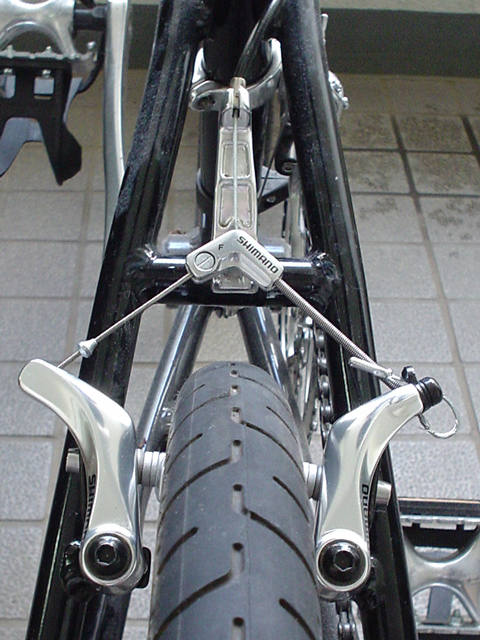

Jest poważny problem w ramach, które nie maja wieszaka tylnego pod hamulce cantiveler, np. moja. Na necie znalazłem taki adapter:
i jestem w poszukaniu tego na polskim rynku, narazie bezskutecznie.
Ostatecznie jest to do zrobienia we własnym zakresie z kawałka kątkownika i śruby regulacyjnej do linki ham.

Cytat: "ms.joda"
Mój przedni powstał z aluminiowej klamki do okna i spisuje się świetnie ;)
Tylny montowany do zacisku sztycy dorwałem oryginalny shimanowski.

Cytat: "ms.joda"
Idź do jakiegoś dużego serwisu rowerowego, na pewno znajdą w szpargałach i rupieciach adapter montowany do śruby zacisku podsiodłowego (A: http://174.123.135.195/uploads05/8/0/9817807241.jpg ) - kiedyś to było bardzo popularne rozwiązanie. Od biedy można to nawet zrobić w domowych warunkach (wygiąć odpowiednio blaszkę, nawiercić trzy otwory, wstawić śrubę baryłkową i gotowe).
