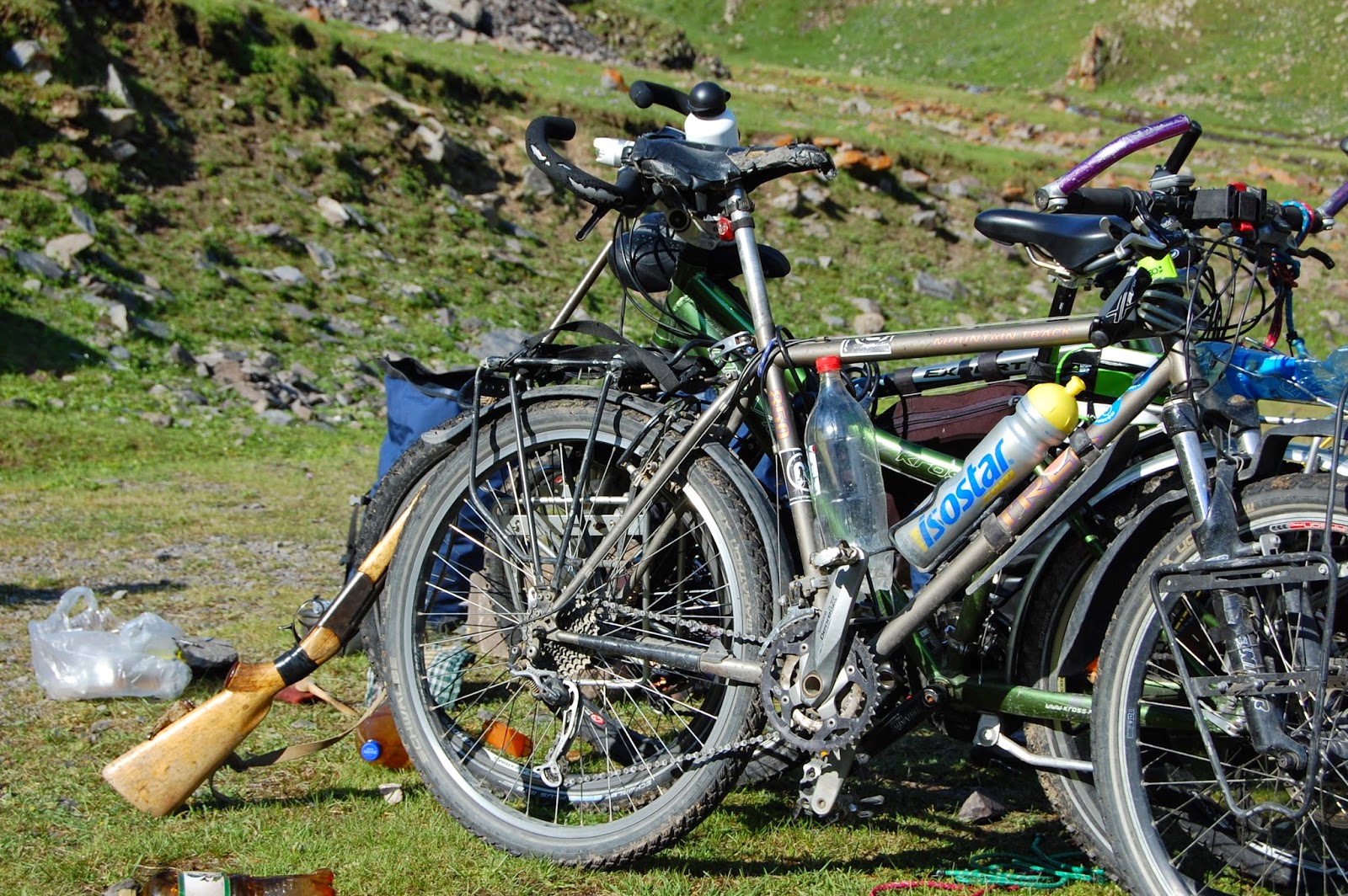

Nie rozumiem w czym przeszkadza Ci zwykły góral? Musisz się nad tym zastanowić, ponieważ bardzo dużo ludzi jeździ góralami. W tym roku wybrałem się do Kirgistanu na 14 letniej Meridzie, a moja dziewczyna pojechała na rowerze prosto ze sklepu za 1400.
W obu przypadkach uznawałem to za rozsądny wybór.
tereska już opublikowała zdjęcia z Kirgistanu: http://poltuzinapierwotnychtajemnic.blogspot.com
więc na potwierdzenie: http://3.bp.blogspot.com/-mdyhW1HsF1M/VCpS70a1JQI/AAAAAAAAH8U/SrqKxsi-I-0/s1600/DSC_0079.JPG
